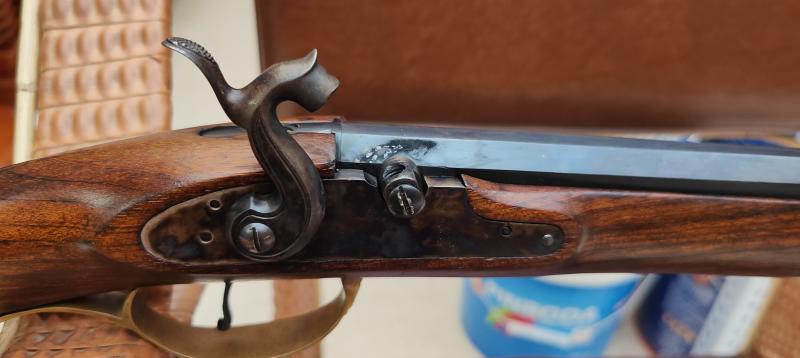

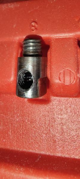

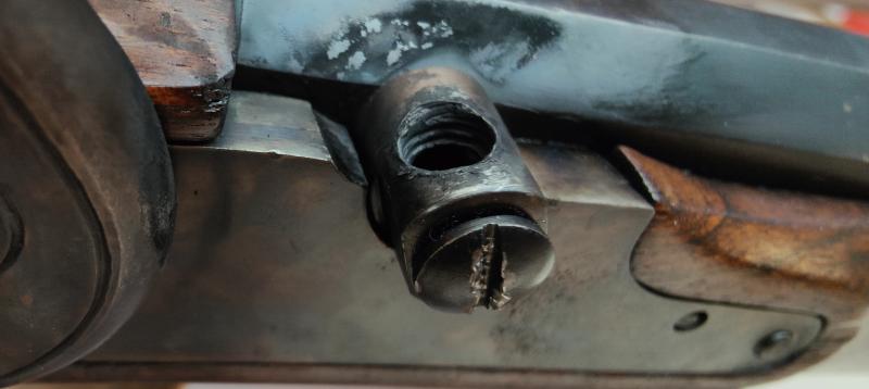

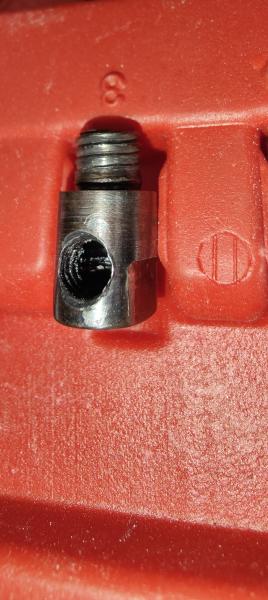

Hola, tengo un Kentucky de pedersoli, y no encuentro, el oido donde va arroscada la chimenea, tiene todas las roscas, trasroscadas, y hoy ha saltado la chimenes.
Gracias y saludos

Hola, aquí no lo he visto pero pregunta a ver si te la pueden traer: https://www.armeriatrelles.com/tienda/e ... =2450&n=60
A malas puedes solucionarlo con helicoils. Suerte. :birra^:

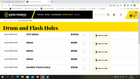

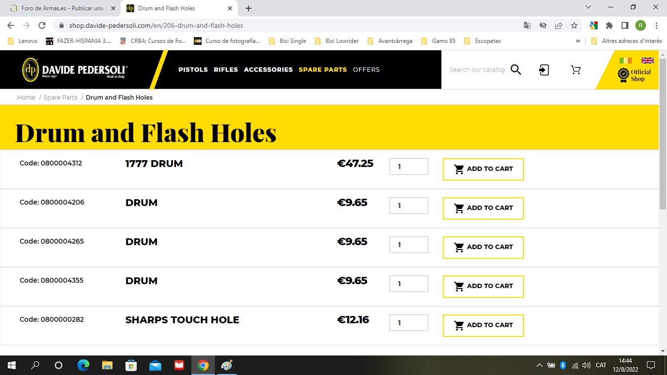

monchi682 escribió:Hola, tengo un Kentucky de pedersoli, y no encuentro, el oido donde va arroscada la chimenea, tiene todas las roscas, trasroscadas, y hoy ha saltado la chimenes.
Gracias y saludos
Hola, en la página de Pedersoli puedes comprarlo, El problema es que el oido vale unos 10€ y el pedido mínimo es de unos 30 si no recuerdo mal, mas lo que quieran cobrar de portes. Habla con Trelles o Armeria Egara aunque supongo que irá para largo que te lo traigan.
Es la referencia 0800004206.
Espero que te sirva. Un saludo.

Hola compañero,no me queda claro si es la rosca de la chimenea con el boster lo que ha fallado o la rosca del cañon con el boster.Si ha fallado la rosca de la chimenea tienes dos opciones,cambiar el boster (Bombeta la llaman tambien) o meter un macho de tamaño superior y utilizar chimenea de paso mas grande.Pedersoli aunque te lo "cobra" tiene repuesto de todo.Yo suelo recurrir a Trelles en estos casos y no suele demorarse en exceso.Un saludo.

Aupa, necesitaba un repuesto, hablé con Trelles un lunes y el jueves me llegó de Italia a casa, esto es insuperable. Saludos.

Muchas gracias compañeros, pues si hablaré con Trelles, y tarde lo que tarde, la verdad es que no mucho, yo les pedí un Colt Walker y en 1 semana lo tenia aqui.

Solucionado el problema, hablé con Alfredo Trelles y me ha pedido el boster, ademas le he pedido la chimenea de berilio y el salvachispas de laton pued el que lleva està roto.

Hola. Me alegro de que se solucione. El tambor lateral o side drum (blosper), o bombeta, suele ser de acero muy blando (como sucede con los de Ardesa). No hay que andar quitando la chimenea al limpiar el rifle, para que no se pase la rosca, ya que las chimeneas son de acero mucho más duro. Side drums o bombetas también los tiene Track of the Wolff. Saludos
