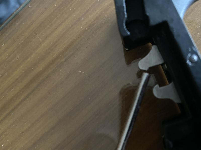

Buenas, hace un tiempo compré una bebelli sl-121 de segunda mano y el tema es que ahora me suelta los dos tiros primeros y segundo de seguido. No si se dice que se “ametralla” o “aguitarra”
Sabéis a qué se puede deber y si tiene arreglo?
Saludos!!!

posit escribió:Buenas, hace un tiempo compré una bebelli sl-121 de segunda mano y el tema es que ahora me suelta los dos tiros primeros y segundo de seguido. No si se dice que se “ametralla” o “aguitarra”
Saludos!!!
mira a ver si la han querido " afinar " y han cortado el muelle del fiador o han limado el fiador y se escapa....

A mí me pasó en la superligera, que tira 2 tiros seguidos y parece una ráfaga de fusil.
La lleve al armero me cambio una pieza y a funcionar. No me costó más de 30€ pieza incluida.

A ver si ahora si puedo
Efectivamente tenéis razón es el segundo fiador que está desgastado
Mil gracias
