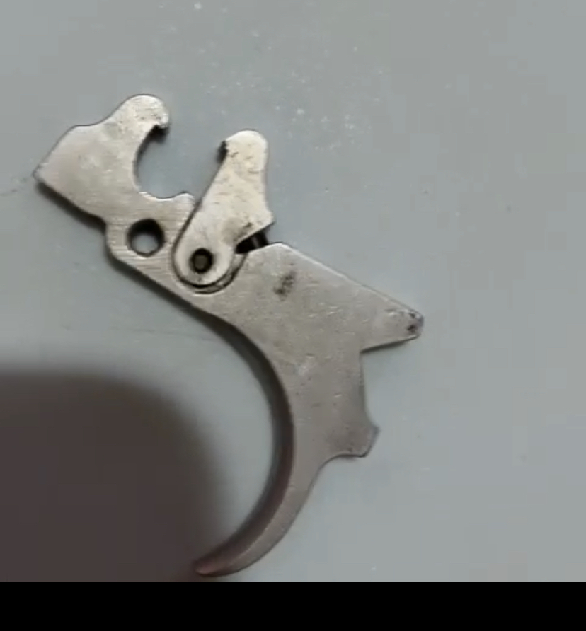

Buenas, hace un tiempo compré una bebelli sl-121 de segunda mano y el tema es que ahora me suelta los dos tiros primeros y segundo de seguido. No si se dice que se “ametralla” o “aguitarra”
Sabéis a qué se puede deber y si tiene arreglo?

Hola, es el diente que traba en el martillo seguramente esta desgastado. La mía hacia lo mismo. Y a veces tiraba y otras fallaba ,después de disparar alimentaba pero el martillo no quedaba cargado .

Efectivamente tenías toda la razón!!!

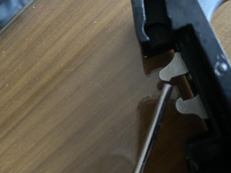

Como lo haces para que se vean los martillos alzados como la foto compañero?

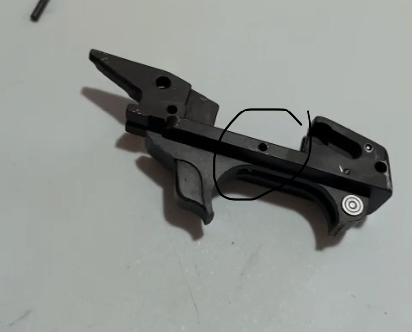

Desmontando el grupo disparador y luego sacando el gatillo
Es solo quitar un par de pasadores con unos botadores
