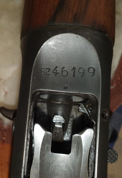

He retomado un proyecto abandonado por mi hermano para el que tenía prácticamente todas las piezas y estoy restaurando una Browning Auto 5.
Ya he llegado al punto que dispara y funciona perfectamente y me falta trabajar las maderas, limpiarla bien y acabar de pavonar el cañon, que está temporalmente con un pavonado en frio de Birchwood Casey para que aguante unas semanas hasta que la lleve a pavonar.
He estado intentando mirarle la fecha de fabricación pero el número de serie me sale precedido de otro número más pequeño. Un 62.
Según las páginas Americanas el número pequeño no es parte del número de serie, con lo que sería una autentica anciana.
El número - de ser americana - sería el 46199 y sería de 1915, que me parece que no va a ser.
En la guia me viene como que es Belga, con lo que el número de serie si es Belga, solo se correspondería con la primera serie, anterior a WWII.
A mi no me parece tan vieja.
¿ Alguien sabe interpretar este número de serie ?
Yo supongo que debería ser algo así como 70-80.
La cosa es que no acabo de encontrar una fuente;
https://johnmbrowningcollection.com/sta ... ge=dategun - sería sobre años 30
https://www.browning.com/support/date-y ... otgun.html - sería pre WWII
Tengo un PDF descargado que no encuentro la fuente de las browning USA y de ser USA sería 1915 :zombie2:
Un poco de locos, si alguien conociese este tipo de números de serie se lo agradecería.
Para los que puedan pensar que preguntar a fabrica es una opción, cobran 150 euros :?

Mensajepor Brownsarda » 11 Jul 2022 17:45
Para mi es de 1962, yo tengo 3 Auto 5 y 2 de llevan esos dos numeros más pequeños, es el año de fabricación, una es de 65 y otra del 70 y tengo una entremedia de las dos que no lleva esos dos numeros.

Mensajepor Enriqueto » 11 Jul 2022 18:16
Hola compañero.
Me cuadra más que sea del 62 como te dicen. Las de las primeras series tienen el seguro por delante del guardamonte

Mensajepor kaarrlos » 11 Jul 2022 18:20
Hola efectivamente el año de fabricación es el 62 en este enlace: viewtopic.php?f=106&t=937212 se habla mucho sobre la auto 5.

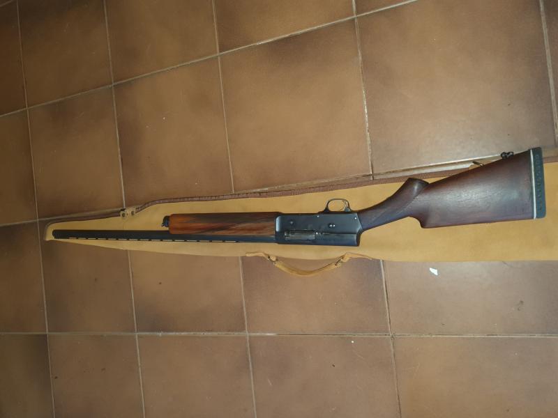

No me pude resistir a poner una foto :vacaciones^:
