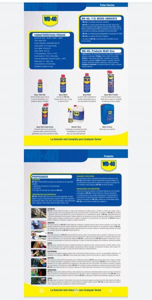

Anticorrosivo sí es, lo que no vale es para limpiar interior de cañones, ya lo he dicho antes....para eso hay que utilizar productos específicos, ya que el wd40 no ataca metales, plomo y cobre incluidos :vacaciones^:
Ballistol es valido para limpiar y lubricar plasticos, madera, metales, goma (para hidratarlos) , mecanismos 40
WD40
Lo siento, no se ve bien la foto, pero podéis buscarlo en la web.

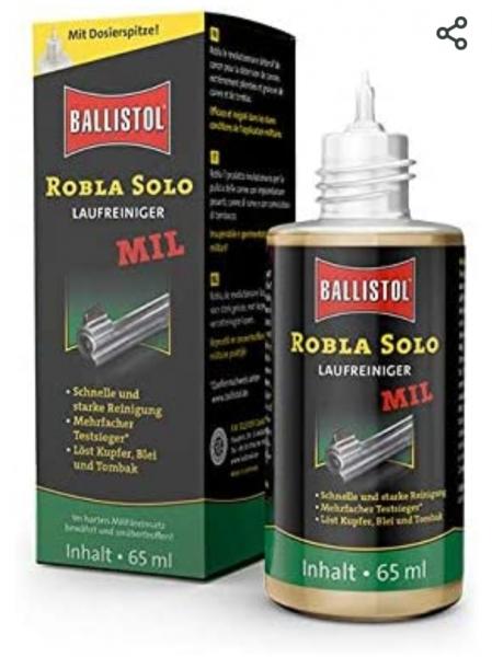

Haber, Ballistol tiene varios tipos de aceites dedicados a armas. Yo utilizo el normal para todo, excepto para el interior de caños, que utilizo el Robla, tanto para la negra como para la nitro, es una maravilla, lo mejor que me he encontrado en años. Saludos.

Por cierto porque hay gente que usa el ROBLA SOLO MIL ese y lo deja actuar durante media hora o mas???? que raro, esto se aplica en la baqueta y luego se seca no???
Y porque tambien hay gente que dice que se come el pavonado y que es corrosivo si en las propias especiicaciones dice que no pasa eso?

El robla solo es de lo mejor para quitar restos de cobre del estriado, tiene una base de amoníaco. Yo prefiero la espuma Forrest

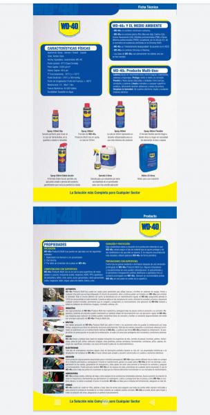

Mantrap escribió:Anticorrosivo sí es, lo que no vale es para limpiar interior de cañones, ya lo he dicho antes....para eso hay que utilizar productos específicos, ya que el wd40 no ataca metales, plomo y cobre incluidos :vacaciones^:
Mi experiencia de más de veinte años limpiando rifles calibre 6 mm BR Norma, que sabéis van a tope de presiones, es que utilizando solo Ballistol no hay ningún problema de oxidación ni de limpieza.
Utilizo puntas recubiertas con molly y no he necesitado ningún otro producto.
En otro, calibre 7,5x55, con puntas sin molly he tenido que eliminar previamente los restos de cobre con Robla.
El orden utilizado es fieltro seco para eliminar restos pólvora, fieltro impregnado en Ballistol esperar cinco minutos y pasar fieltros secos hasta que salgan limpios.
Si se usa Robla debe ser después del fieltro seco y no dejar mucho tiempo que actúe.
Espero ayude a algún tirador que quiera limpiar bien su rifle sin complicarse la vida.
