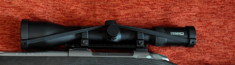

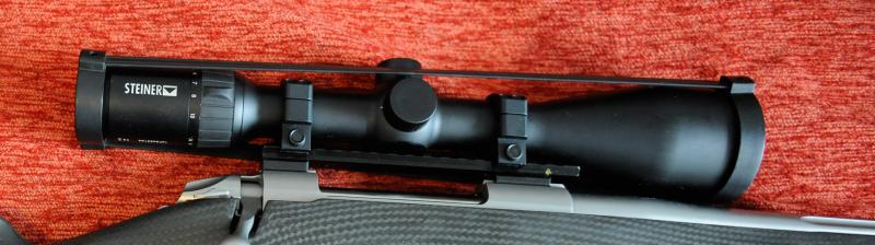

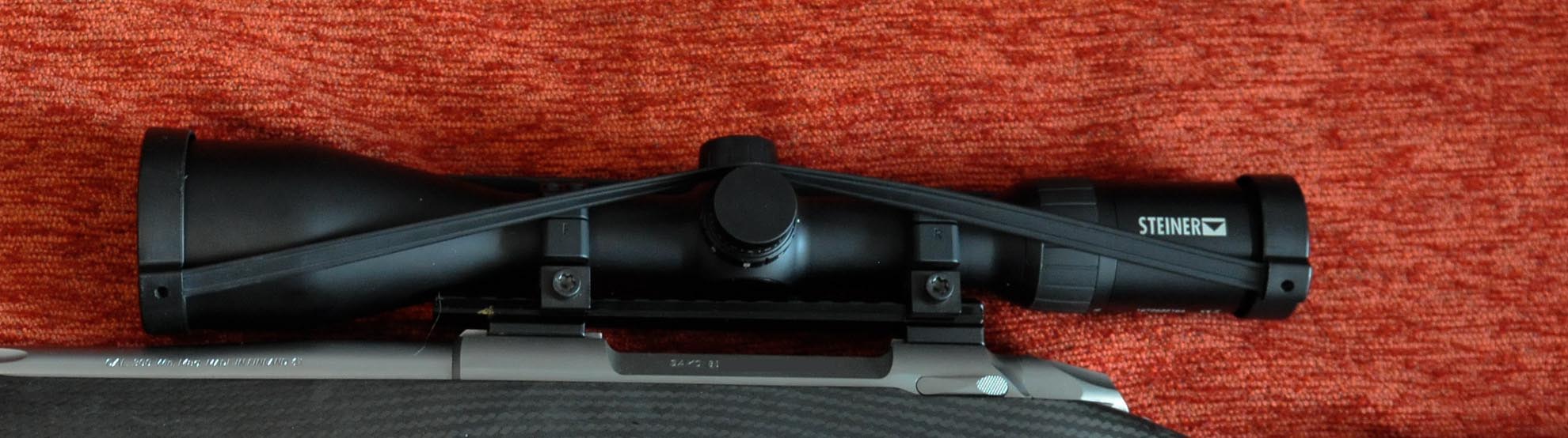

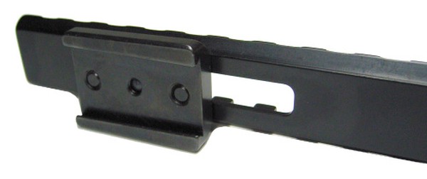

Mensajepor Truegrit » 02 Jul 2022 21:46
Te paso las fotos de como está en mi Sako que también es un 300 que tiene freno de boca de fábrica y te digo luego de unos cuantos disparos se afloja el freno de boca y el bípode. Así que seguramente por ahí va tu problema.
Nose si se llega a ver bien como van.
Esta es una foto del fabricante, sino google y vas a tener mejores fotos.
