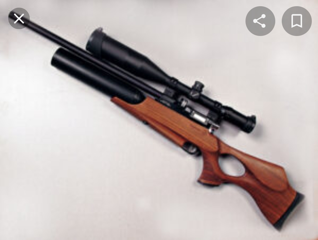

Hola de nuevo
Una pregunta, continuando con el uso de la carabina Daystate Air Wolf MCT para BR25
Me comentan que esa culata quizás de problemas con el saquete puesto, por aquello de que la carabina tiene que ir para adelante y para atrás sin obstáculos
Que opináis al respecto??
Os adjunto fotografía de una igual que la.mia, sacada de Internet
Espero vuestra ayuda

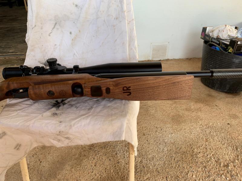

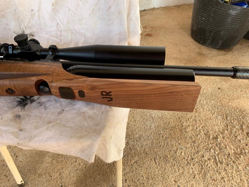

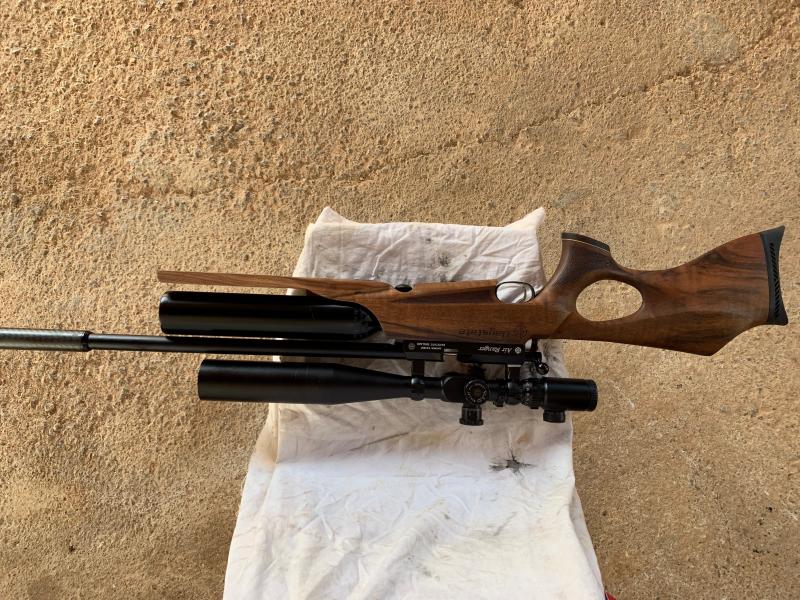

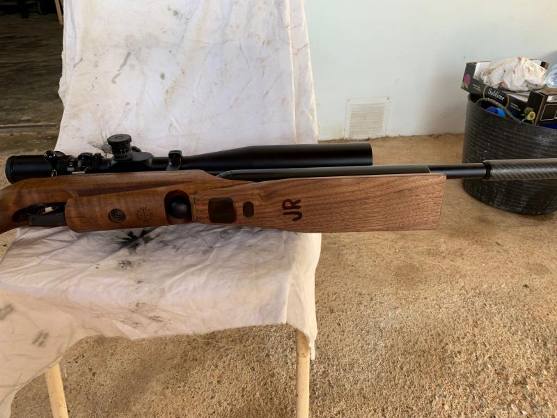

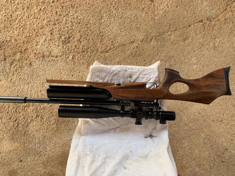

Puedes estar tranquilo, al ser un arma sin retroceso eso de ir hacia adelante y hacia atrás no tiene ninguna importancia, lo que si seria interesante para su estabilidad en los apoyos es tener una suela de 3 pulgadas (76,2 mm ) para tener además la ventaja que el reglamento te permite.
Te subo unas fotos de un compañero que tiene una creo como la tuya y le hizo este apaño para usar con su torreta que además de estabilidad, evita apoyar directamente sobre la bombona.
Salud

Muchas gracias corcmari
Lo de que La carabina vaya para adelante y atrás, no es por tema retroceso, si no porque la normativa de BR25 marca que la carabina, una vez puesta en rorreta y saquete, tiene que poder moverse libremente de adelanté atrás sobre esos soportes y como está carabina tiene una culata como las que veis en la fotografía y no recta como suele ser habitual en las carabinas de BR25 pues de ahí mi duda.
Gracias por la aportación sobre el soporte montado por tu amigo.
Ahora estaba pensando en ello y me puede venir muy bien.
Un fuerte abrazo

Esto de moverse hacia adelante y hacia atrás, es un poco relativo, ten en cuenta que cualquier torreta algo decente lleva un tope para apoyar la parte delantera de la "suela" del rifle y quede colocado siempre igual, ya por aquí te encuentras que "no puede ir hacia adelante" y hacia atrás, basta no apoyarlo en el pistolet, simplemente con un saquete pequeño, bajo y que no tenga las orejas muy largas, no digo altas, te va a caber perfectamente en la culata.
Que tiene una forma algo "jodida" para bench rest, no hay duda, pero creo que no tiene por que ser un problema insalvable.
Ya iras diciendo...

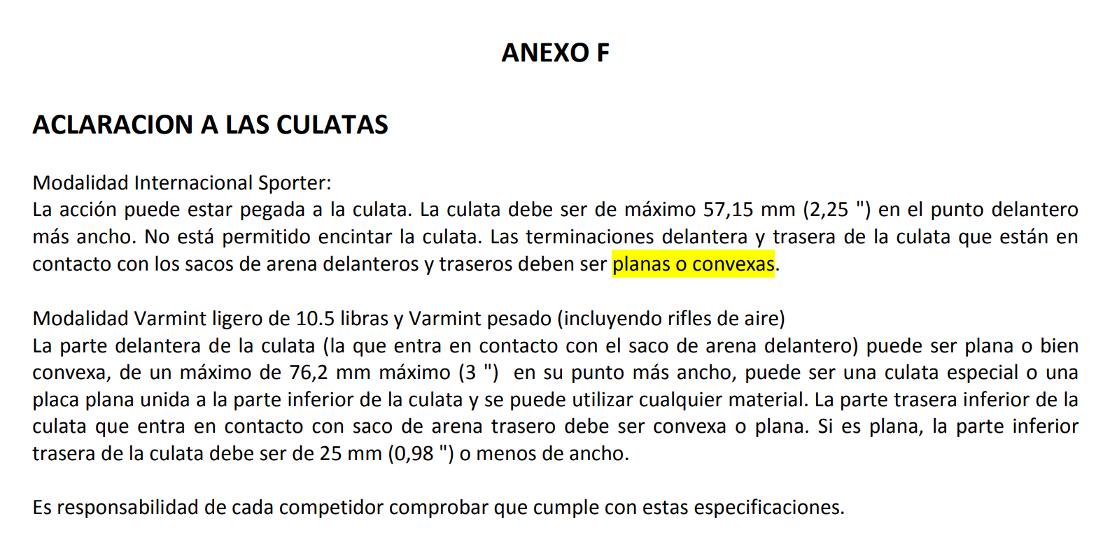

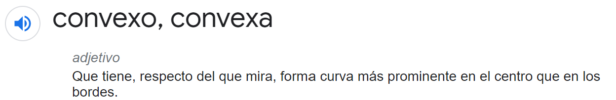

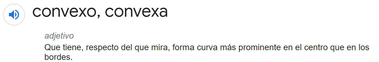

Bueno, pues investigando un poco, he encontrado lo siguiente en la normativa de BR en su anexo F
Os adjunto pantallazo
Y una vez visto, pongo aqui tambien la definicion de "Convexa"
Asi que uniendo ambas cosas, me a pensar que SI estan admitidas este tipo de culatas para BR25 Aire
Que opinais?? se me escapa algo??

corcmari
Mensajes: 981
Registrado: 17 Dic 2008 12:01
Re: OPINION DAYSTATE PARA BR
Mensajepor corcmari » 29 Jul 2022 11:03
Esto de plana o convexa, ha sido desde siempre así, si fuese cóncava es mucho mas fácil de estabilizar ya que solamente hay que apoyar en dos puntos.
Plana es mucho mas difícil que haga contacto totalmente con el saquete ( me refiero al de la torreta ) y si fuese convexa, todavía mas complicado.
Supongo que a lo de poder moverse adelante y atrás, se referirá a no apretar muy fuertes las "orejas" de la torreta y que quede la carabina bloqueada.
Ya sabes que el árbitro puede en cualquier momento venir y coger la carabina por la punta del cañón e intentar levantarla, en caso de que arrastre la torreta se te descalifica.
Es que ya no hay mucho mas.
Salud
Novatin
Mensajes: 3222
Registrado: 08 Sep 2012 13:18
Mensajepor Novatin » 30 Jul 2022 08:26
[quote="corcmari"]Esto de plana o convexa, ha sido desde siempre así, si fuese cóncava es mucho mas fácil de estabilizar ya que solamente hay que apoyar en dos puntos.
Ok corcmari
Así la voy a mantener, aunque le haré lo de la tabla delantarera para su estabilidad en la torreta.
Muchas gracias por tu atención , ayuda y paciencia
