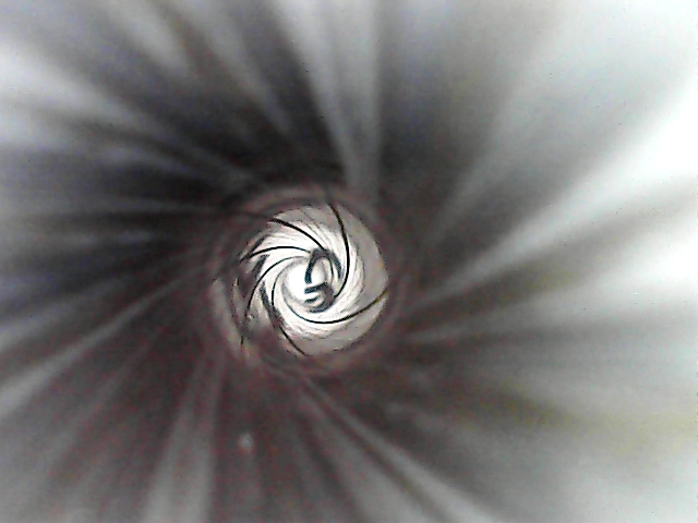

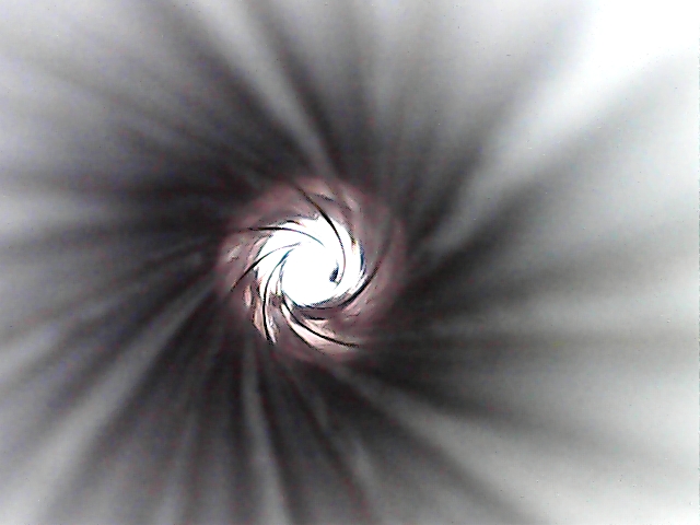

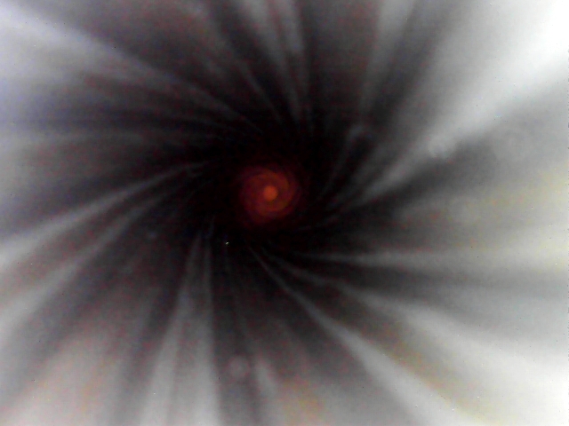

Buenas tardes compañeros, tengo un rifle que adquiri desde hace no mucho tiempo y llevara apenas unos 80 tiros o así, y el otro día enredando me hice con una camara de esas pequeñas para ver el interior del cañon y me dí cuenta que ya va cogiendo cobre (con la poca calidad que se ve... ya es que perrerilla jaja)
El rifle le he estado haciendo rodaje, los 5 primeros tiros limpieza tras tirar pero solo con un eliminador de carbonilla y parches, luego cada 5 disparos o asi , y también grata de nylon hasta los 30/40 tiros. Después solo limpieza cada los 20 con parches y grata de nylon.
voy a dejar alguna foto aunque se ven con mala calidad
Mi duda es cual de estos dos productos usar, uno me lo han dejado y por el otro que es la espuma me han clavado bien, ya puede ser agua bendita vamos jajajaj
Cual me recomendáis vosotros?
La espuma se puede usar también con grata de bronce para rascar bien?? o no lo aconsejais... por mas que leo cada maestrillo tiene su librillo, pero es que yo creo que sin grata de bronce no salen los costrones como yo digo.
