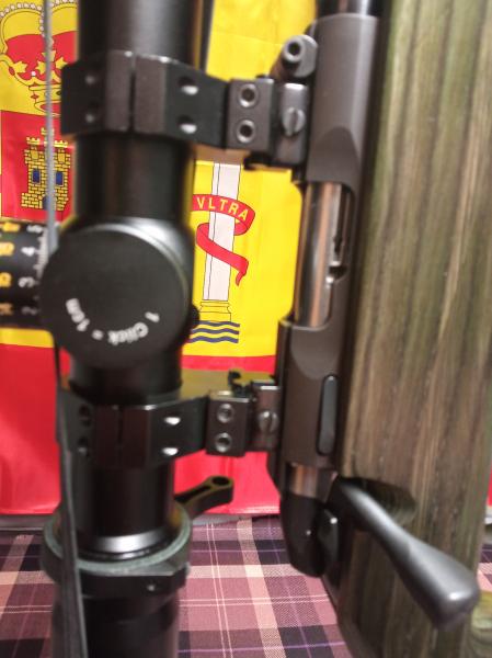

Os cuento, tengo un sako Quad range y tiene una optica que se me queda corta a 100m, ademas de tener una reticula muy gruesa. El caso es que tengo un Vortex golden eagle, montado en un 6,5 creemor, sobre una base Picatinny, que me va de cine y se lo quiero montar al Sako Quad. Me podeis ayudar a conseguir en algun sitio un convertidor de 11 a weaber, que sea de calidad y le vaya bien al Sako. Tendria que montar el picatinny del creemor en el Sako ? o con el convertidor ya valdria para poner las anillas de Vortex ?

Yo llevo un convertidor y no me gusta cómo se queda...
Te aconsejo algo así...se queda bastante más bajo.
https://www.borchers.es/carriles-eaw-ap ... eaver.html

Muchas gracias Mantrap, ya me he pillado una como la que me has recomendado.Te debo una cerveza

jonparker escribió:Muchas gracias Mantrap, ya me he pillado una como la que me has recomendado.Te debo una cerveza
No me debes nada, es un placer.
Te puse ese cómo ejemplo para que tuvieses claro el concepto, pero da igual ése u otro, lo importante es que te sirva.

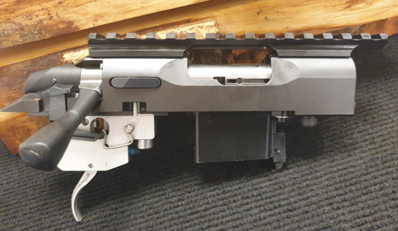

si algun dia quieres bajar un poco el visor
yo en mi sako quad usaba convertidor hasta que que compre un rail de Tikka t1 de 20 moa y se lo mande al armero a que me lo montara con los tornillos que trae
y en Suecia hay un tarller de armeria que fabrica unos railes que no hace falta mecanizar el Sako
se encaja directamente por el rail de 11 mm y se apreta unos tornillos para que no se mueva lo malo es que son de cero moa
trabajan muy finos les compre un rail para un Mauser M03 que tenia y encajaba perfecto en los anclajes del rifle
https://hgfirearms.dk/shop/raw-rail-136c1.html
