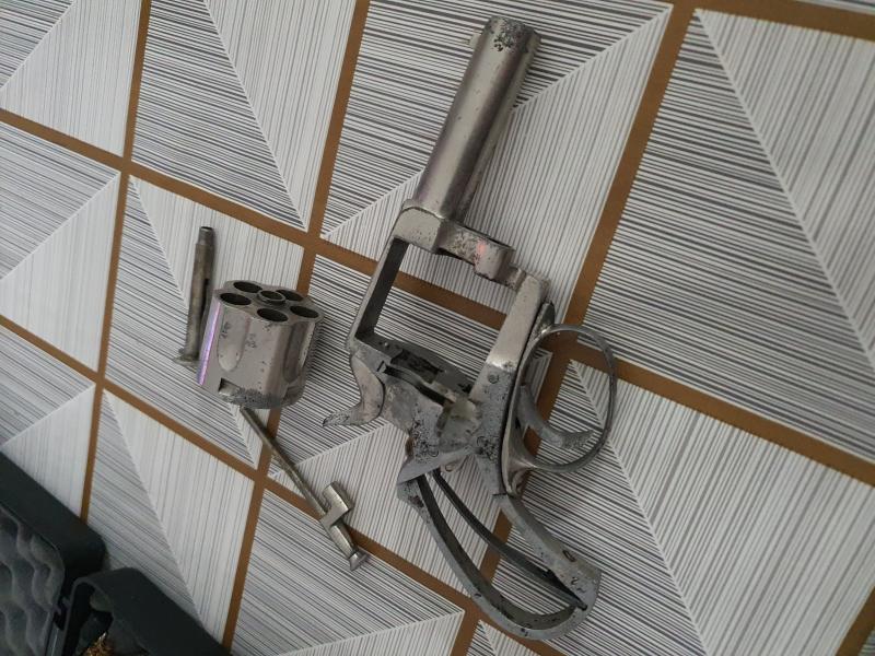

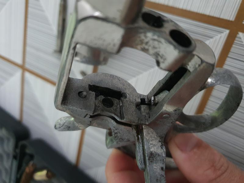

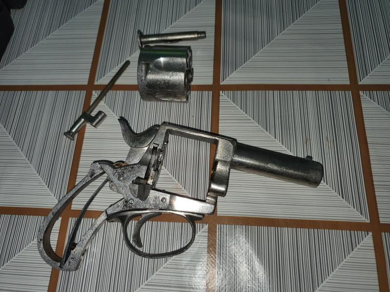

Buenas, resulta que ha aparecido en el baúl de los recuerdos un revolver JUARISTI EIBAR, estaba en muy mal estado, y al desmontarlo y limpiarlo me he dado cuenta que el tambor va suelto, no hay nada que lo retenga ni que lo mueva al tirar gatillo hacia atrás. No sé si falta alguna pieza pero juraría que no he perdido nada.
Adjunto fotos
Buenas, resulta que ha aparecido en el baúl de los recuerdos un revolver JUARISTI EIBAR, estaba en muy 00
Buenas, resulta que ha aparecido en el baúl de los recuerdos un revolver JUARISTI EIBAR, estaba en muy 01
Buenas, resulta que ha aparecido en el baúl de los recuerdos un revolver JUARISTI EIBAR, estaba en muy 02

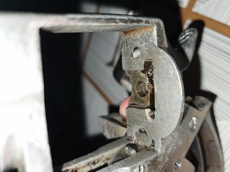

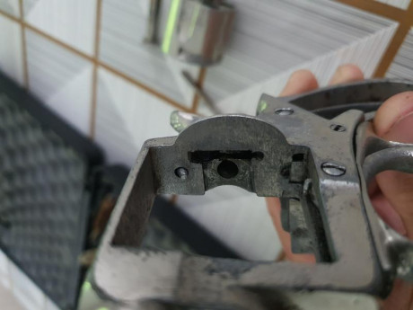

Más fotos
Buenas, resulta que ha aparecido en el baúl de los recuerdos un revolver JUARISTI EIBAR, estaba en muy 10
Buenas, resulta que ha aparecido en el baúl de los recuerdos un revolver JUARISTI EIBAR, estaba en muy 11
Buenas, resulta que ha aparecido en el baúl de los recuerdos un revolver JUARISTI EIBAR, estaba en muy 12

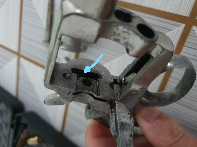

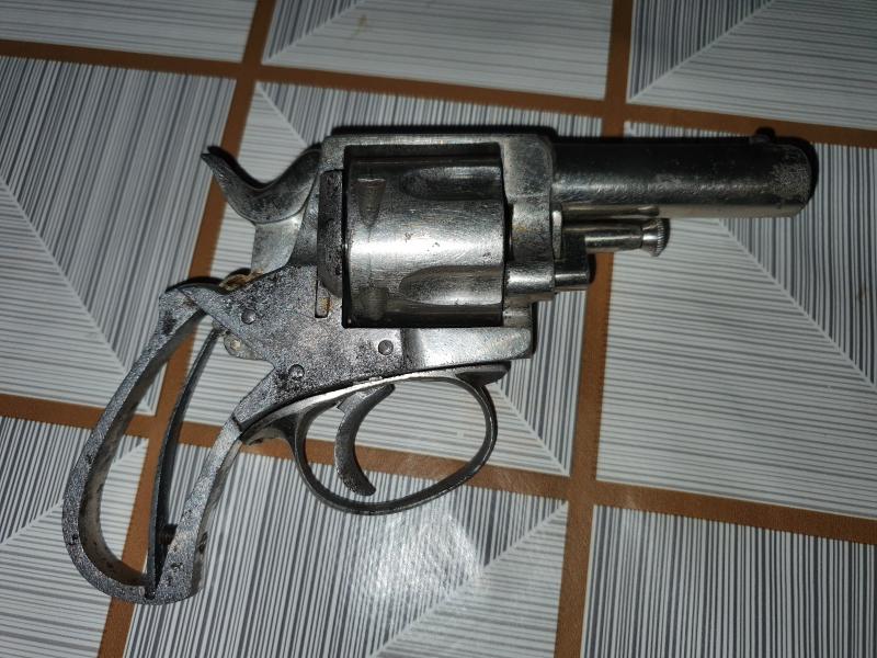

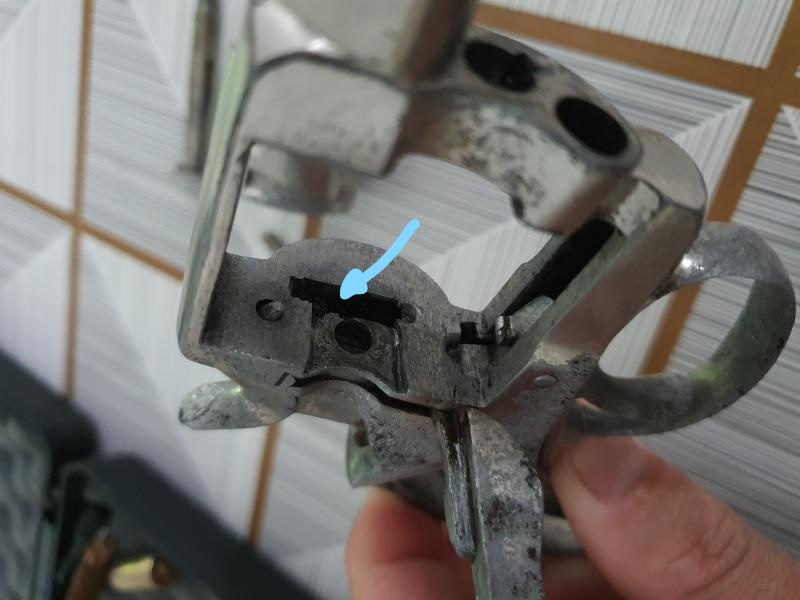

Buenas, por las fotos no se aprecia bien pero yo diría que le falta el dedo que hace girar el tambor, debería sobresalir donde la flecha cuando montas el martillo.
Bonito Bulldog, por cierto.
Buenas, resulta que ha aparecido en el baúl de los recuerdos un revolver JUARISTI EIBAR, estaba en muy 20

Reincidente escribió:Buenas, por las fotos no se aprecia bien pero yo diría que le falta el dedo que hace girar el tambor, debería sobresalir donde la flecha cuando montas el martillo.
Mil gracias por tu opinión, es lo que me daba a mi la impresión, pero como es la primera vez que veo este tipo de revolver, pues he preguntado. Disculpa por tardar en contestar pero pensé que había activado que me avisaran si había alguna respuesta

font escribió:
RafaGG escribió:Historia de la armería española. ¿Qué calibre es?
Es antiguo y ni se que calibre el, lo mire en su día pero se me ha olvidado, lo miro y lo pongo por aquí.
Tiene pinta de ser una copia de algún bulldog antiguo, posiblemente del 44 bulldog o del 45 quinoc
