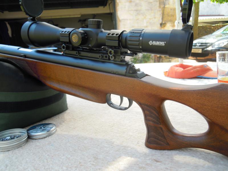

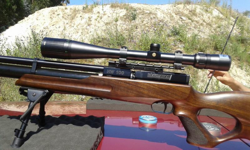

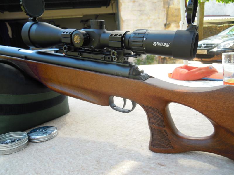

Necesitas unas monturas regulables en altura, para poder elevar el visor de la parte de atrás, te recomiendo las Hawke 17021, que además hacen un bloque con el cuerpo de la HW100, yo las compre en Mundilar y tengo 2, en dos carabinas diferentes...... :D
