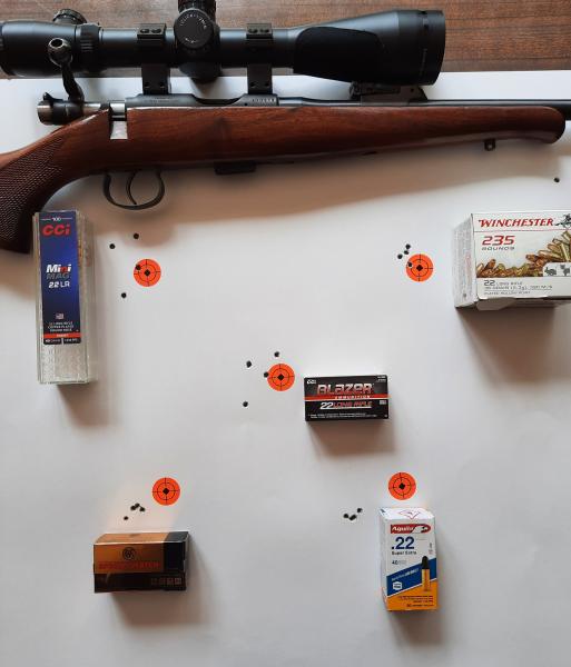

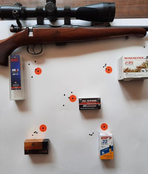

La carabina es una CZ452
Disparando a 50m aunque el visor estaba puesto a 100 y me ha dado pereza tocarlo.
He disparado cinco tiros de cada marca desperdiciando a propósito el primero de cada serie.

Gracias por compartirlo, estas pruebs son muy utiles.
Que municion son las dos cajas de abajo? no se ven muy bien en la foto

La de la izquierda RWS Special Match y a la derecha Aguila.

No me sorprenden demasiado los malos resultados de la Minimag (es de alta velocidad, siempre dispersan más) ni los de la Winchester (son municiones en general de baja calidad), y es normal que mejore con la Special Match (la he probado y aunque va sospechosamente parecida a la más barata Club Master :wink: , por supuesto va bien en general).
Lo que me sorprende es lo de la Águila... tiene mala prensa por lo poco que he leído de ella, pero parece que es la que más gusta a tu carabina... nunca la he probado.. ¿es fácil de encontrar?
De todos modos, supongo que aunque no hayas movido torretas el paralaje si lo has ajustado a 50, ¿no? Si no, el error no es despreciable.

Si. Sólo he tocado el paralaje.
Nunca había visto munición Aguila .22
Había utilizado hace años .38
Funcionaba bien, pero era imposible de recargar.
En medio de la escasez generalizada de munición que estamos sufriendo, de golpe ha aparecido esta munición del .22 Aguila. Ya la he visto en dos armerías. Origen México.
Ya ves...
La he probado tambien en la S&W MP15 y monta perfectamente y sin interrupciones.
He pagado a 5,90 € las cajas de 50

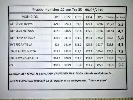

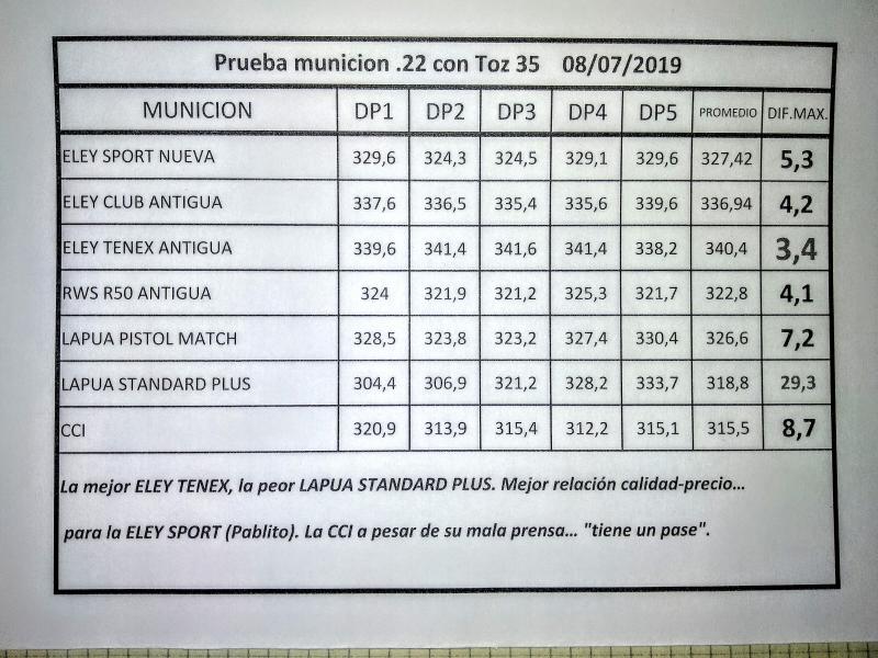

Por si "sus" vale, pruebas de velocidad de diferentes municiones...
