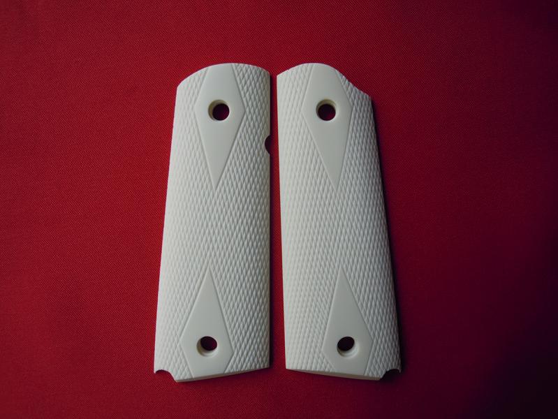

Existe una replica muy buena del marfil, que no es un simple plástico mas o menos blanco, fruto de una investigación alemana para conseguir el mejor sustituto del marfil, muy usado en joyería, etc, y que tiene el 80% de las propiedades del marfil, se llama "Elforyn", y la web del fabricante alemán vende directamente, y en multitud de distintos tamaños, es muy fácil de darle forma y mecanizar.....a simple vista, no lo distingues del marfil natural.

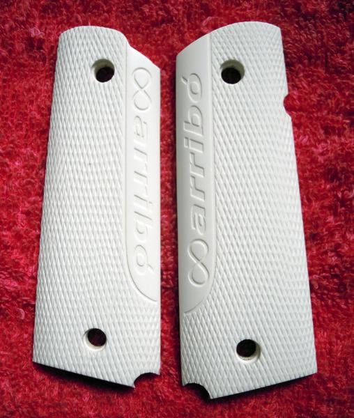

Es que tampoco es nácar, es un producto que se llama acetato de celulosa.......
Una anécdota, a quien le gustaban las cachas de marfil, era al general Patton, y un día, una periodista, sin mucha idea, le pregunta el porque llevaba cachas de nácar en sus armas cortas, y todo tieso le dice "señorita, estas cachas, son de marfil, las de nácar las llevan las pu**s y los marico**s".......... :lol:
Personalmente, no me gustan las de nácar.........
Durante un tiempo, fabrique cachas en Elforyn, el mejor y mas elaborado sustituto del marfil, y me parecen muy atractivas...…Además, lo hay en varios tonos, no solo blanco nieve.

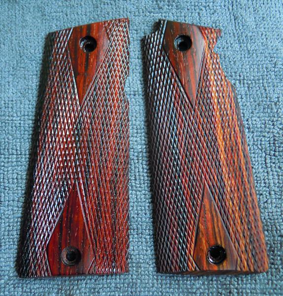

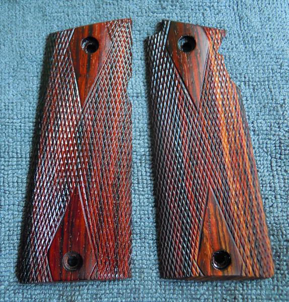

Mensajepor manolosolo » 15 Abr 2022 13:54
Para nada, prefiero de lejos el cocobolo, madera de venta regulada, bastante mas cara que el nogal, y de origen Latinoamericano, una de las maderas mas duras y densas que hay, tanto, que incluso hay variedades que no flotan!!!!, y con un veteado precioso e increíble..........eso si, es una madera muy, muy dura, y las herramientas rápido pierden el filo al trabajar con ella, y por encima su serrín es altamente irritante en contacto con la piel, y produce unas enormes ampollas que tardan dos semanas en curarse....... :(
También he hecho cachas en cocobolo, y la vistosidad, es notable.
