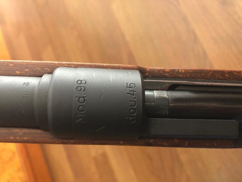

Añado pequeña reseña histórica del arma según la información que he podido obtener a través de varios compañeros.
Las marcas del fusil (dou 45) indican que fue fabricado en Bystrica (Eslovaquia), factoria en la que se produjeron algo mas de 29000 ejemplares desde enero de 1945 hasta la desintegración de la Alemania nazi en Mayo de 1945. Desconozco si entró en servicio o no, pero al conservar el marcaje del águila nazi y el de captura rusa, es seguro que fue producido durante la IIGM.

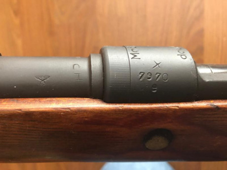

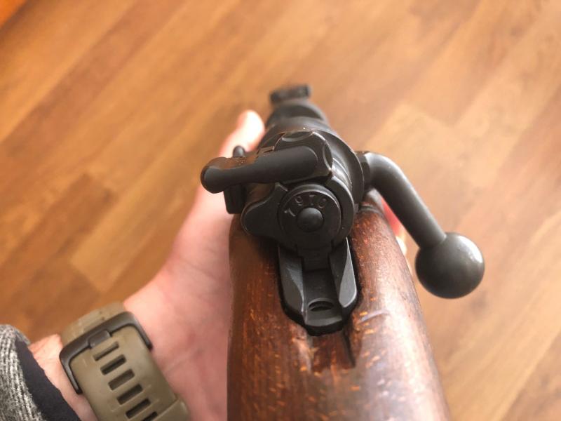

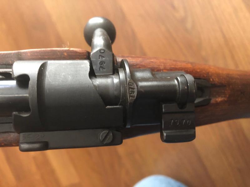

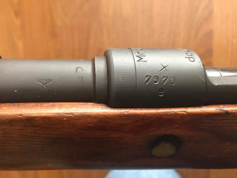

Hola,

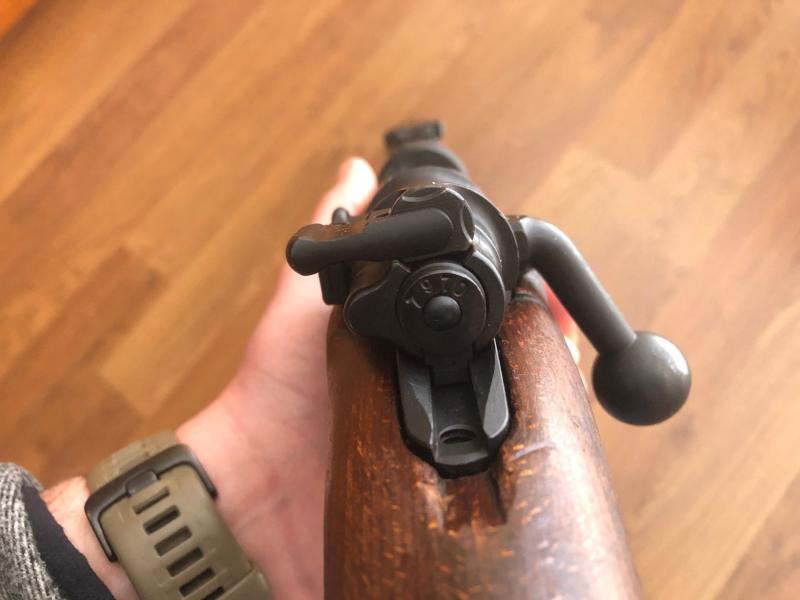

Ciertamente tienes un captura rusa muy bien conservado, si encima tira bien, mejor que mejor; Pero también como dato histórico te diré que tiene piezas que no son originales, algo muy común en los captura rusa, ya que se montaban con piezas buenas de diferente procedencia.
Puedes observar que, aun cuando la numeración sea coincidente, los tipos numéricos son distintos en las distintas piezas, como por ejemplo la nuez del cerrojo o el propio cerrojo, que además en tu caso tiene la numeración girada 90º, cuando los kar98 llevaban la numeración del cerrojo grabada longitudinalmente, en línea con el cañón, lo que significa que han sido renumeradas y su origen no es el mismo que el del resto.
Por otro lado el dou45 se producía ya como kriegsmodell, y no observo piezas de esa variante en tu rifle, como deberían ser la tapa del cargador y la grapa delantera del guardamanos.
Por último, a todas vistas está repavonado, lleva el pavón denso y oscuro típico de los captura rusa, y es que después de ensamblarlos los renumeraban y los repavonaban, pues de otro modo tendrían povones distintos según la pieza.
Todo esto no es algo deshonroso, es simplemente que los captura rusa son así; Se capturaron infinidad de kar98k, de diferentes procedencias y versiones, y lo primero que hicieron fue almacenarlos sin demasiado cuidado. Posteriormente vieron que podía sacarse dinero, los desmontaron, reensamblaron los mejores con piezas buenas y les dieron el acabado comercial que se esperaba, números coincidentes y buenos pavones. Es muy difícil pillar un captura rusa cien por cien original.
Saludos y suerte en la venta.

Re: Vendo Kar98
Excelente arma, pero como bien dice el compañero Chinchu, "no cuadran" ciertas cosas. Fueron fabricados entres 1942/1945 con un número aproximado de producción de 62000 y todos (casi, algunos cayeron en manos norteamericanas) fueron capturados por los rusos como se ha comentado. Eran modelos semi kriegsmodell y casi todos carecían de baqueta y riel para la bayoneta (y la abrazadera delantera variaba e iba atornillada, si no me equivoco). Este rifle posiblemente se trate de uno anterior a 1944, entre 1942/43. Quién se lo compre se lleva una pieza especial y un trocito de historia.
