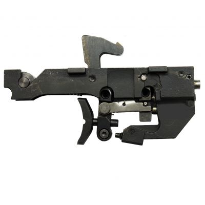

nuko escribió:Hola. Estoy interesado en adquirir un disparador de pistola Walther GSP. Si alguien tuviese uno y estuviese dispuesto a venderlo, escucho ofertas. Es para una Walther del 32, aunque desconozco si es el mismo que la del 22 lr
Buenas, son exactamente compatibles el del 22lr y .32 es exactamente el mismo, inclusive el de la GSP Expert y el de la GSP antigua.
La única diferencia es que la antigua lleva el disparador en una cola metálica de media luna y el moderno la cola es de pastico en una pastilla rectangular.
Cuando me refiero que son iguales quiero decir que sirven para la moderna y la antigua, el moderno es totalmente diferente mecánicamente al antiguo.
El moderno tiene mas puntos de regulación que el antiguo.

Esa pieza de plástico es la que lleva la GSP moderna originalmente, ya que el disparador antiguo lleva un " guardamonte " una estructura que rodea la cola del disparador que hace a su vez de soporte para la cola del disparador y donde también se alojan los tornillos que regulan el recorrido del triger stop y su punto mas adelantado para el rearme del fiador.
En el disparador moderno esto no existe y como el armazón es exactamente el mismo queda un hueco por su parte inferior lleva esta pieza de plástico..
El disparador se aloja en el armazón desde arriba quedando asegurado por una " teja " en la parte superior y un casquillo en forma de semiluna que gira justo por delante del guardamontes, el cual al girar, aprieta el disparador hacia atrás y lo encaja en el armazon.
El moderno encaja igual, pero además tiene en su parte posterior un tornillo que también actúa como el delantero, que al apretar gira y comprime el disparador desde atrás, lo que hace que quede mas fijo.
Pero ambos se colocan igual, los dejas caer y encajan.

Es que la GSP nueva, la Expert, lleva el plástico para tapar el hueco que deja el disparador por debajo, porque el disparador viejo tiene "armazón" por debajo.

Como apunte, el disparador de la GSP antigua se puede ajustar mejor para la modalidad de Pistola Standar y el de la moderna GSP Expert para Fuego central.
