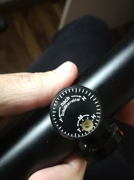

Perdonad mi ignorancia, pero nunca había visto este tipo de torretas. Alguien sabría decirme para que es el tornillito de la foto? No es accesible al menos de una forma fácil, ya que lleva un cristal delante. Para corregir es como todos, con la mano se gira a un lado o a otro, pero me llama la atención que lleve ese tornillo.
Gracias.

Nadie sabe nada? El visor es un Schmidt Bender.

Segun se lee en el manual de algun modelo de ese fabricante:
Imitando a los Zeiss, es el ajuste para la puesta a cero de la torreta.
Si localiza el manual de su modelo exacto, encontrará instrucciones de cómo usarlo. No podemos ayudarle más, ya que no indicó el modelo.
Suerte.

El modelo es el klassic en 1'5-6x42. Yo he sido incapaz de encontrar el manual por ningún sitio.
Gracias por responder.

Smith Bender es propenso a poner torretas con control de centrado mecánico...lo tiene en otros visores más modernos.
Fijate si cuándo mueves la torreta hacia un lado u otro, es indiferente, se mueve la flechita esa que hay dentro o la cabeza del tornillo.
Se supone que la 'M" es el centro mecánico...digo yo.
Si no es eso, pues no sé lo que es. :shock:

Estoy con el móvil y no puedo copiar la URL, pero he puesto en Google:
schmidt & bender klassik 1 5-6x42 pdf
Y el primer enlace es el manual en varios idiomas incluido el español.

Sí es lo que yo dije, pero lo de marcar la raya con el lapiz encima del cristal cuándo está centrado es un poco chapuza :shock:

Respecto a lo de marcar con el lápiz sobre ha torreta, coincido en que por el precio del visor se le podía hacer añadido un "indicador" giratorio, aunque fuera de plástico y finito :D

Como comentó el compañero, aquí lo tienes:
https://www.optics-trade-static.eu/medi ... rade_7.pdf
Hay otros manuales ( https://www.schmidtundbender.de/en/down ... zenith-d-e ), no en español, que explican mejor la utilidad de la flechita que no es otra que indicar cuanto de lejos estás del centro del ajuste y, por lo tanto, cuanto te queda para seguir corrigiendo sin que los ajustes en altura y deriva interfieran entre sí. Eso ocurre si la flecha está entre la H y la T (zona verde). Luego hay un margen en el que puedes seguir ajustando pero ya puede que los ajustes citados interfieran uno con el otro (zona roja).
