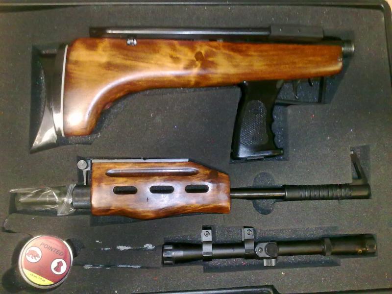

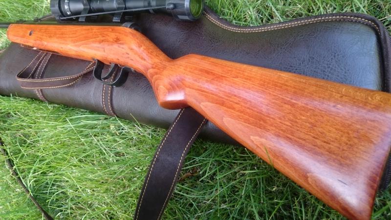

Muy chulas,Kijoseki...sobre todo la QB 57 iii

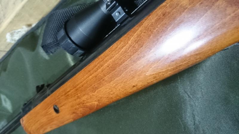

Haz caso de lo que te aconseja el compañero aunque ahora viendo las fotos veo que está en bastante mal estado sobretodo tiene una muesca bastante importante en la madera justo de debajo del cañón que como lijes ahí vas a dejar un buen agujero, la verdad es que de curro no vas mal.

Ahora que he visto las fotos, la carabina está maltratada pero está en buen estado. Igual para los rayones puedes hacer esto otro:
Pasa un estropajo suave: con ello el color qeudará mate pero renovado. Los lugares donde no haya color, puedes darle con tinte muy diluido en alcohol de limpieza: con ello puedes ir dando tonos hasta que se parezca. Luego cuando ya tengas más o menos todo uniforme, puedes darle capas de aceite. El de tung queda bien y le da una especie de capa protectora.
Sobre los metales, lo dicho anteriormente: No es mucho óxido, así que quítalo con lana de acero lo más fina que haya 000 al menos, y luego e proceso de pavonado en frio. Y te va a quedar fenomenal. La bocacha creo que es de aluminio, así que no la toques: sale con tres tornillos que tiene por debajo.Es una pena, por que la Storm es una de las carabinas más bonitas que hay en el mercado.
Saludos y ya nos contarás.
