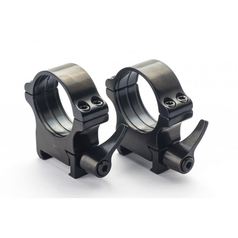

Las RUSAN son croatas similares a las Warne Máxima desmontables de palomilla pero con el sistema de anclaje parecido a las Leupold QRW. El interior de las anillas no es liso total ya que lleva como dos zonas o anillos algo diferenciados como ayuda para sujeción.
No logro poner la foto pero las podéis buscar como "Rusan anillas weaver".

argi10 escribió:Las RUSAN son croatas similares a las Warne Máxima desmontables de palomilla pero con el sistema de anclaje parecido a las Leupold QRW. El interior de las anillas no es liso total ya que lleva como dos zonas o anillos algo diferenciados como ayuda para sujeción.
son estas
A lo que respondió el ESPAÑOL
Re: ANILLAS WARNE
Sí Yunk, esas mismas son.
