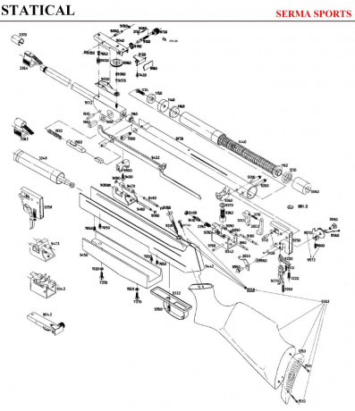

Este es el despiece.

Si se mueve en un plano horizontal comprueba que lleva las arandelas de plástico 1600, una a cada lado, y aprieta el tornillo 1590 de la báscula.
Si se mueve en un plano vertical, tendiendo a abrirse, es posible que el muelle 1579 que empuja la uña de cierre 1560 no tenga fuerza. Se puede estirar, cambiar por otro más fuerte o introducir otro más pequeño en el interior. Si el cañón se cierra con mucha facilidad es fácil que pase esto.

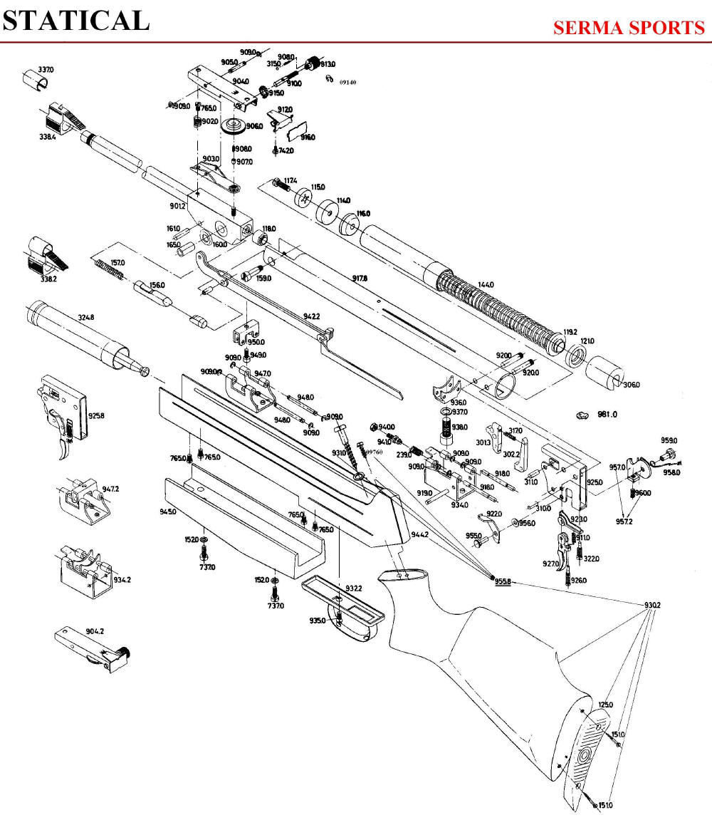

Pues mucho me temo que ese movimiento es precisamente lo que la hace única, es el funcionamiento del sistema anti retroceso , no sólo se mueve el cañón, sinó toda la acción dentro de la culata.

Hola, como bien dice el compañero pcpfori, se mueve todo el conjunto de la carabina sobre el armazón de la culata, tranquilamente si que se moverá 1,5cmts aproximadamente hacia atrás y adelante y eso precisamente es lo que le quita el retroceso y el encanto que tiene esta carabina.
Puedes hacer la prueba muy fácil, con la carabina sin cargar y el cañón mirando hacia el suelo aprietas el gatillo y a la vez mueves todo el mecanismo de la carabina. Veras como se desplaza aproximadamente 1,5cmts.
