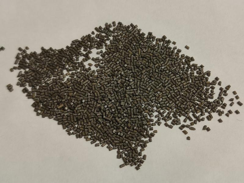

hola,
resulta que tengo un bote de vihtavuory n330 caducado desde hace varios años. hay algun problema con esto? deberia tirarla o puede servir, aunque sea para entrenamiento?
gracias.

Precision_Shooter escribió:hola,
gracias.
seguro que alguno pega el grito hasta el cielo con lo que te voy a decir
si la polvora esta no tiene un color extraño esta toda suelta o desprende un olor fuerte
la puedes usar perfectamente
aun que sus propiedades no son las mismas que cuando antes de caducarse
en EEUU se vende municion SURPLUS de hace mas de 30 años de caducada y tiran con ella
esta es la mas vieja

Está suelta y no huele mal, lo del color... no sabría decirte.

Mensajepor YUNK » 10 Mar 2022 11:00
Precision_Shooter escribió:Está suelta y no huele mal, lo del color... no sabría decirte.
el color es ese el normal
lo del color raro es cuando no tiene ese color grafito caracteristico
que tenga color como amarillento o blanqueciono o cuanquier color de no sea el suyo es que a hecho reaccion con la humedad
A lo que respondió el ESPAÑOL

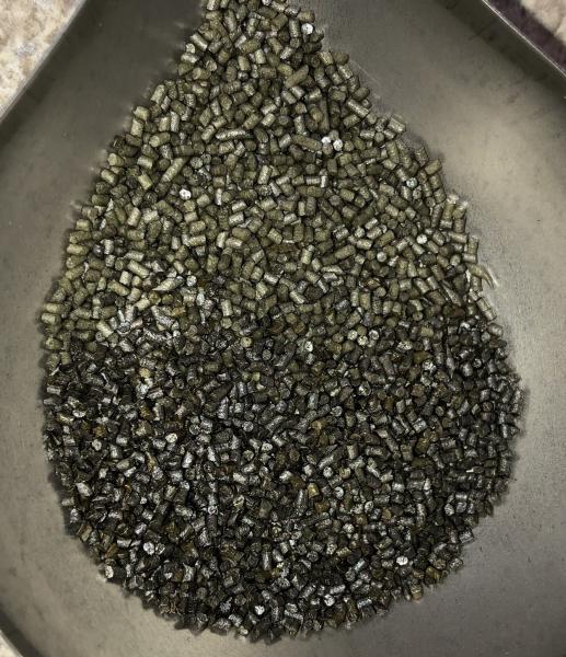

Estoy de acuerdo con Yunk, la pólvora aguanta mucho más que su fecha de caducidad, dependiendo en gran medida de cómo y dónde se haya conservado.
Cuando se "pasa" huele muy fuerte, suele soltar polvillo y, a veces, pegarse formando una bola; entonces se desvirtúa y hace cosas raras al quemarse.
Hola.
Añado a lo dicho esta foto, la de abajo yo no la usaría.
N330
