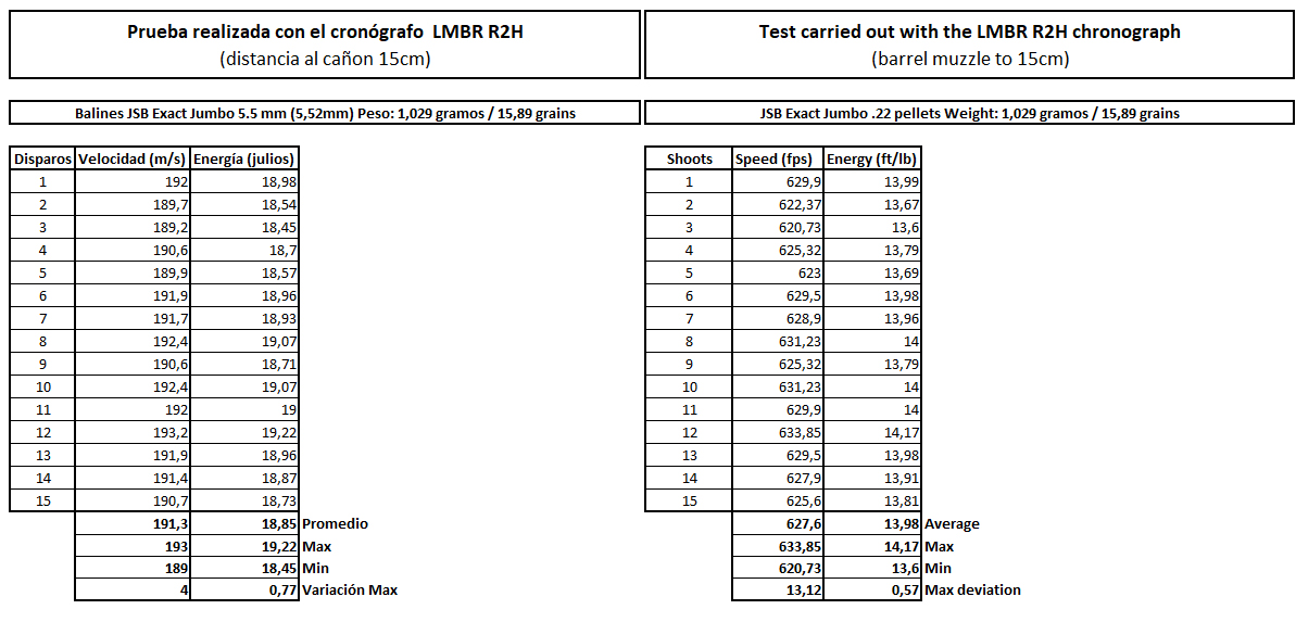

Hola a tod@s

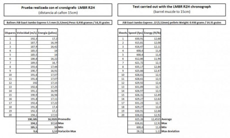

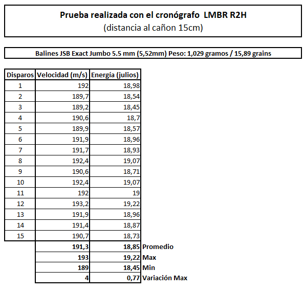

Me gustaría saber vuestra opinión sobre los datos que he obtenido con mi nuevo cronógrafo LMBR R2H

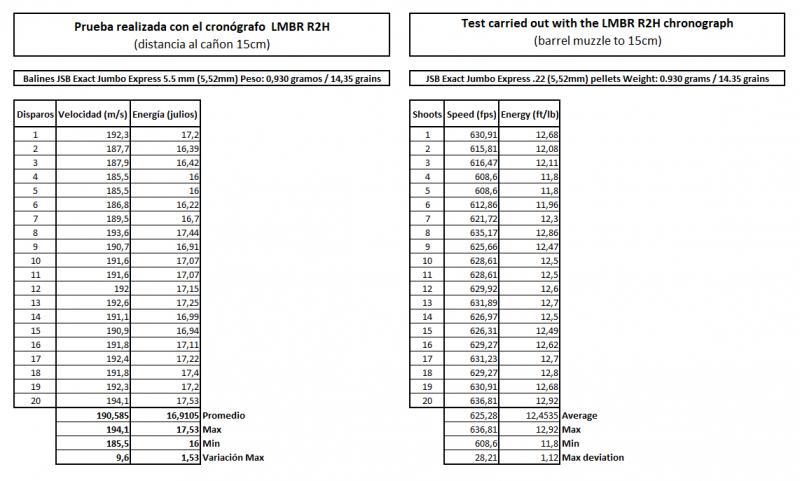

He hecho dos muestras de disparos una de 20 y otra de 15. La de 20 con un JSB Exact Jumbo Express 5.5 mm (5,52mm) Peso: 0,930 gramos / 14,35 grains y la de 15 con un JSB Exact Jumbo 5.5 mm (5,52mm) Peso: 1,029 gramos / 15,89 grains.
Cuando hice la primera serie de 20 me asusté un poco por la baja velocidad y energía resultante:

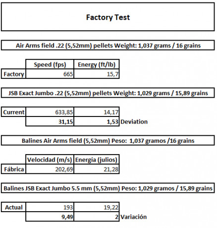

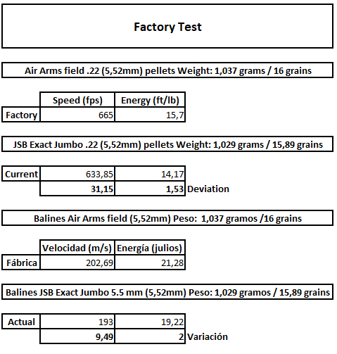

Con estos datos me puse en contacto con Air Arms y les consulté si les parecían correctos estos datos y me dijeron que les parecían muy bajos y me dieron los datos que ellos obtuvieron con su balín de prueba en fábrica con mi carabina con el número de serie que les facilité.

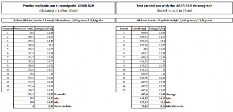

Me dijeron que probara con un balín con un peso similar al suyo y obtuve estos datos y a mí ya me parecieron más correctos. El lunes les volveré a escribir con estos datos a ver que me contestan, por si están dentro de los márgenes normales.
De todas formas me gustaría saber que opináis vosotros para quedarme o no, más tranquilo.
Solamente he disparado unos 240 balines desde que tengo la carabina. Como podéis ver en las imágenes en fábrica ellos obtuvieron una velocidad de 202,69 m/s y una energía de 21,28 julios con su balín Air Arms 16 grains y yo he obtenido con mi balín de 15,89 grains una velocidad de 193 m/s y una energía de 19,22 julios. La variación ha sido de 9,49 m/s y 2 julios de energía.

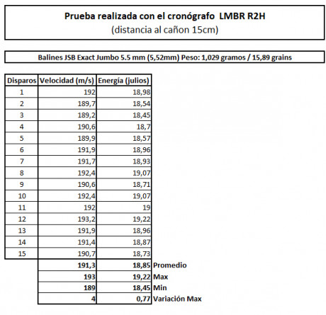

Por otra parte en la serie de 15 disparos con el balín más pesado, la variación de velocidad ha sido de 4 m/s y de energía de 0,77 julios, pienso que estos datos son buenos. Lo que me ha sorprendido ha sido la serie con los balines más ligeros, no me lo esperaba. Hay bastante diferencia entre un balín y otro ¿?
Saludos y muchas gracias

Re: Datos cronógrafo Air Arms TX200 5,5
Es normal que den un par de Julios menos de los anunciados. También depende de la marca de balines, algunos entran más prietos que otros aunque tengan la misma medida, algunos son más cabezones, otros son más anchos de falda y está más gruesa (me refiero a variaciones por marca no dentro de una misma lata).
Limpia bien el cañón por si acaso.
Lo más riguroso sería hacer la prueba con el mismo balín, misma marca, modelo, medida y peso. Los AA si que se encuentran y deben ser fiables.
AA atiende bien las consultas pero dudo mucho que pruebe todas las carabinas, quizá alguna de cada lote. La mía te aseguro que la disparé yo por primera vez porque venía con un defecto que impedía que el disparador sujetarse el muelle. La mía es de 4,5 16 J que se quedan en 15 y muy poco.

Yo nunca he tenido el gusto de ponerle la mano encima a una tx200, pero las variaciones de energía en boca con distintos balines son normales, mi hw97k en .22 me da 19.2 y 19.5 julios respectimsnente con los jsb rs y express, frente a 21 julios con los h&n ftt. Diría que los balines cuanto más ligeros menor energía dan.
Por otro lado he observado que la potencia también varía por otros factores, como la temperatura y la altitud. Esta última variable es especialmente notoria en las weihrauch según leí en algún foro de habla inglesa hace tiempo, no sé si será cierto o pasará con todas las marcas. Lo que sí he comprobado es que con mi hw97 al nivel del mar a 25 grados antes de instalar el vmatch me daba con los jsb exact unos 192 m/s (19 julios) y a 1000 metros snm y 0 grados bajaba a 175m/s (15.8 julios), es decir un 17% menos de potencia. La temperaturá influye porque afecta a la fuerza con que el resorte se descomprime, y la altitud porque afecta a la densidad del aire y por tanto la presión dentro de la cámara de compresión.
Si has hecho la prueba a altura y con baja temperatura puedes obtener velocidades más bajas que cuando se probara el arma, si esto se hizo a nivel del mar y con mayor temperatura.

Lo que me preocupa a mí es esa diferencia +-9 m/s y está la prueba hecha con el mismo balin no hay en esa prueba variaciones de peso ..Puede que no esté asentado el molle si puede,puede que haya grasa en el pistón también puede ser ,pero después de 240 de balines cómo dice el compañero debería estar más o menos limpio el pistón y el molle medio asentado .De frío ,humedad , presión atmosférica si eso es verdad puede variar la densidad del aire en el pistón .

Se ve en esa foto la prueba del cronógrafo que es con el mismo peso del balin 0,93.Si se mira atentamente las variaciones son también de +-9 m/s y es normal cuando se monta un resorte nuevo o en nuestro caso una arma nueva .Después de unos 32-35 tiros empezó a desaparecer esa variación y en los últimos disparo se ve una variación de +-2m/s Los últimos 8 disparos se ven el pantalla .Si una carabina después de 250 balines sube y baja así me confunde un poco.

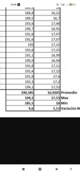

Lo primero de todo os quiero dar las gracias a todos por vuestros comentarios, os lo agradezco mucho, de veras. Siento que no estoy solo con estas dudas que tengo.
He estado pensando y creo que los balines jsb exact jumbo express 14,35 grains por lo que sea no le gustan o no le vienen bien al cañón de mi carabina, sin embargo los jsb exact jumbo de 15,89 le gustan más. He notado que al introducir estos últimos, aunque los dos tengan un tamaño de 5,52 mm en teoría, entran un poco más ajustados, definitivamente quedan un poco más prietos.
Vivo en un pueblo que está a 740 metros sobre el nivel del mar.
Estoy colocando la boca del cañón a una distancia del cronógrafo de 15 cm, según las instrucciones, pero claro al cargar el balín quizás a veces lo sitúe a 14 cm otras a 16 y otras a 13. No sé si esta pequeña variación puede ser decisiva en las medidas obtenidas. Esta semana voy a hacer más pruebas e intentaré con un metro ponerlo siempre a una distancia exacta. También voy a probar con otros balines de mayor peso.
De todas formas según la imagen si exceptuamos tres disparos cuya velocidad rondaba los 189 m/s el resto oscila solo en 2 m/s y creo que éste es un buen resultado.
En cuanto al tema de la limpieza del cañón he visto en la web que hay gente que dice que nunca lo ha limpiado y nunca ha obtenido resultados negativos. ¿?
Es cierto que al principio notaba que salía un poco de humo por el puerto de carga después de disparar y al ir a cargar otro balín, pero ahora ya no lo aprecio, creo que ha desaparecido.
Muchas gracias de nuevo, después de más pruebas os volveré a pedir vuestras valiosas opiniones.

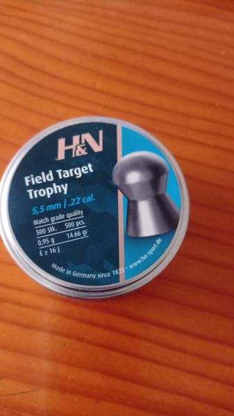

después de varias pruebas En TX 200 los mejores resultados lo tuve con H&N Field Target Trophy.
