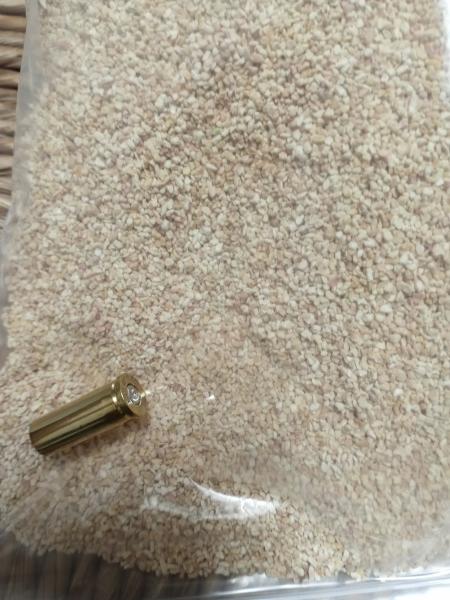

Hola a todos,
He empezado a limpiar y pulir vainas (de rifle, 30.06) en un tumbler giratorio, con cascara de nuez. El proceso que sigo es el siguiente: primero lavo las vainas en un cazo con agua muy caliente, sin que llegue a hervir, con chorro de fairy, vinagre y bicarbonato. Luego las seco al sol, y después desempistono y recalibro. Después las meto en el tumbler con cascara de nuez. La verdad, salen bastante bien, parecen más o menos limpias y bien pulidas (uso cierto abrillantador). Pero aquí viene mi duda... cuando las saco, salen con cierto polvillo de la cáscara y en algunos casos, una pequeña cásacara en el oido del pistón. Qué hacéis? Elimináis ese resto del oído con algun alambre o similar y luego recargáis? O elimináis el polvillo de alguna manera?
Gracias por vuestra ayuda!
Un saludo!!

Mensajepor JohnWoolf » 24 Oct 2023 16:21
Yo las desempistono después de sacarlas del tumbler.
JW.

Mensajepor luis7 » 03 Nov 2023 19:16
Buenas.
Paso 1º, garrafita de 2 o 5 litros con unos tres-cuatro dedos de alcohol de quemar según cantidad de vainas a desengrasar, vainas y alcohol deben quedar enrasadas. A darle caña en plan coctelera, unos diez minutos, o bien te haces un tumbler rotatorio casero que te haga el trabajo, las dejas secar un rato.
Paso 2º, tumbler clásico lleno de arroz y un chorrito de limpiavitroceramicas, hazlo funcionar hasta eu el liquido se mezcle con arroz y pon las vainas después, unas 6 horas de traqueteo y las vainas saldrán nuevas.
Paso 3º, desempistonalas y limpia oído pistón con dremel.
Ya tendrás vainas limpias.....
