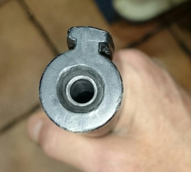

A lo que iba: se mejora un poco el comportamiento de precisión con balines si recoronas el final del cañón, plástico y todo.

No es lo mejor, pero puede valer: compra una broca avellanadora de 8 o del 5 y con el taladro, procura hacerlo alineado con el cañón. No pasa nada por pasarse un poco pero dejarlo bien centrado. En mi foto, como ves, no es muy perfecto, pero funcionó y mejoró. Luego pásale una brica de pulir para no dejar rebabas.

Kijoseki, Voy a intentar lo de la corona...no puedo ver tus fotos Pero Cuántos mm aprox?

Con que tenga un mm de ancho en el cañon, vale. En el plástico, que quede cónico.
