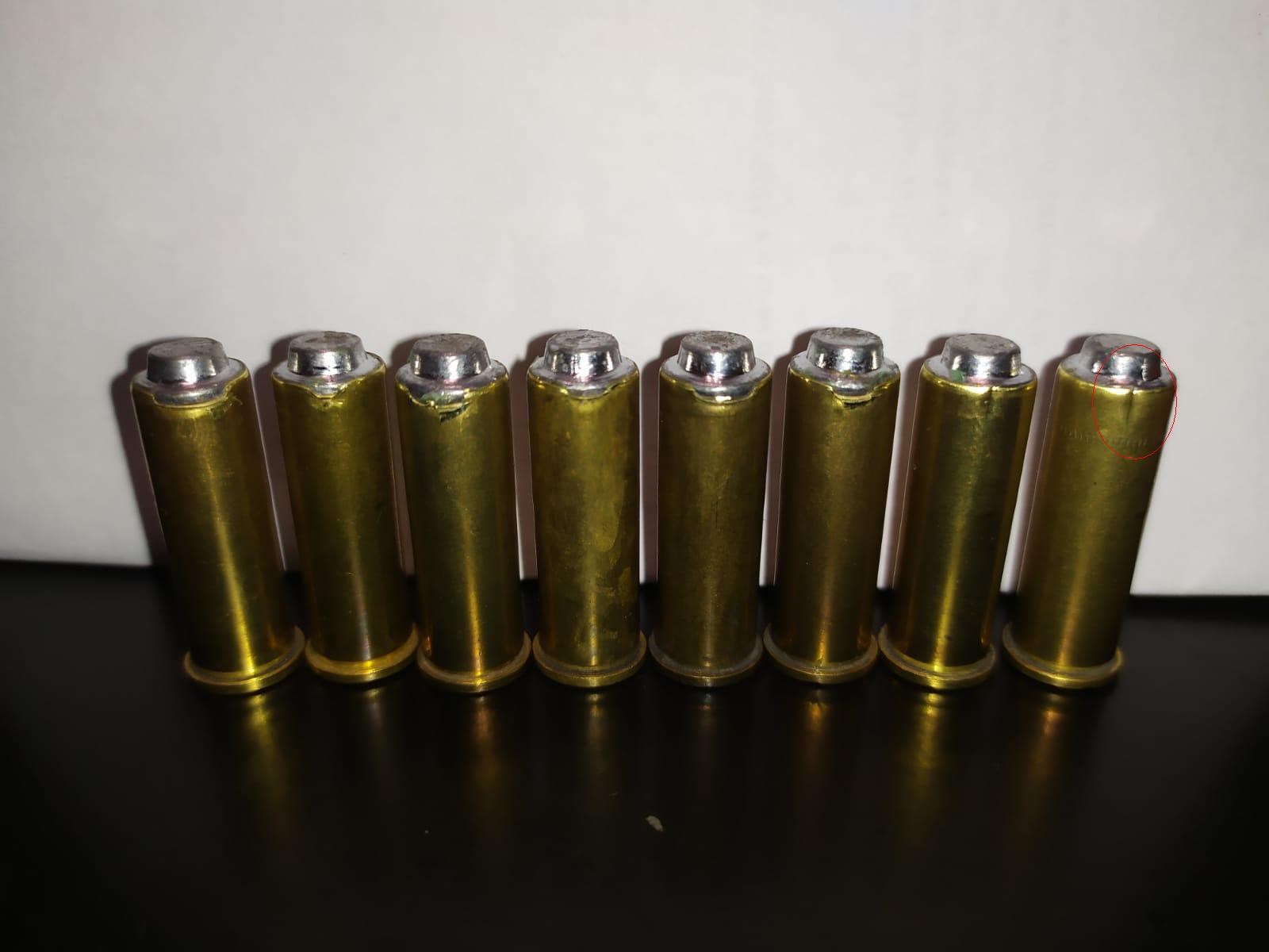

Hola tengo un problema, para que entiendan mi procedimiento es el siguiente:
.38 revolver con DIES LEE kit de 4 (deluxe)
1-Desempistonar + rectificado DIE1
2- Tumbler
3- Empistonado
4- Abocardado DIE2
5- Carga
6- Introduccion punta DIE3 ATENCION: NO CRIMPO
7- Crimpado con el DIE4
Pues resulta que en el ultimo paso 7 cuando crimpo con el cuarto die, algunos cartuchos en el ultimo tramo del recorrido de la palanca de la prensa como que se tropieza y se me dobla la un trocito de la falda de la vaina para atrás. Queda como una moridita y un trocito roto doblado para atrás.
SOSPECHAS:
1- Como estoy empezando, uso diferentes vainas que tenia recopiladas de años atrás, pero este no creo que sea el problema porque no encuentro un patrón.
2- Me han aconsejado varias veces que no crimpe de la misma prensada que meto la punta, que hacer las dos cosas a la vez no es muy buena idea.
Que una opción es aflojar el DIE para que solo introduzca la punta y luego volverlo a roscar para crimpar en pasos diferentes.
Pero como yo tengo el cuarto die de cimpado, pues que anule el crimpado del tercer die (el que mete la punta), y que use el cuarto die para hacer un único cimpado en un paso independiente.
Mi sospecha: Podría ser que el crimpado del cuarto die sea muy justo (por propia fisonomía del die) y que se tropiece doblando la falda porque la vaina aun esta ligeramente abocardada. Podría solucionarse haciendo que el en la introducción de la punta el mismo die y de la misma prensada haga un muy muy ligero cimpado para dejárselo preparado al cuarto die.
DATOS:
1- EL crimpado que aplico con el cuarto die es tan solo insinuación de 1/2 vuelta o algo mas.
2- El abocardado intento que sea le justo, lo minimo posible pero que la punta quede presentada en la boca de la vaina, entra muy poco, pero no es insuficiente porque tampoco se afeita la vaina
3- No puedo hacer mas pruebas porque llevamos años de escasez y no hay manera de conseguir pistones.
4- despues de introducir la punta y al crimpar con el cuarto die algunas veces salta un ligerísimo anillo de material de la vaina, imagino que este desgaste debe de ser normal.
Muchas gracias de antemano, y me sabe mal ser tan pesado con preguntas tan... básicas? pero es que si os ponéis en la piel de los jóvenes novatos os daréis cuenta de que el tema de las armas esta cada día mas mal visto y cada vez hay menos practicantes provocando que no sea un tema del que puedas ir a la barra del bar a hablarlo con cualquiera.
Añadiendo que una vez sales del curso de recarga te vas a casa con 99999999999999999 preguntas y dudas. Pero es que luego la cosa empeora, meses después cuando ya has recibido el permiso, has comprado la prensa, otra la caja fuerte, encuentras puntas y pistones para tu calibre... ya te has olvidado de todo lo aprendido, te enfrentas a la cruda realidad de que estas solo en tu casa y empiezas a chapucear y empiezan a saltar aun mas dudas. Quizás estúpidas o evidentes para otros pero ahí están y por lo menos yo no tengo a ningún experto a mi lado. Asi que cada vez es una aventura.
SALUDOS

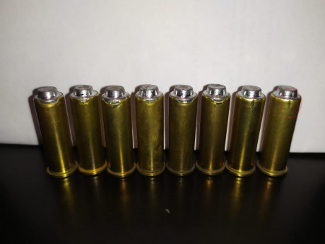

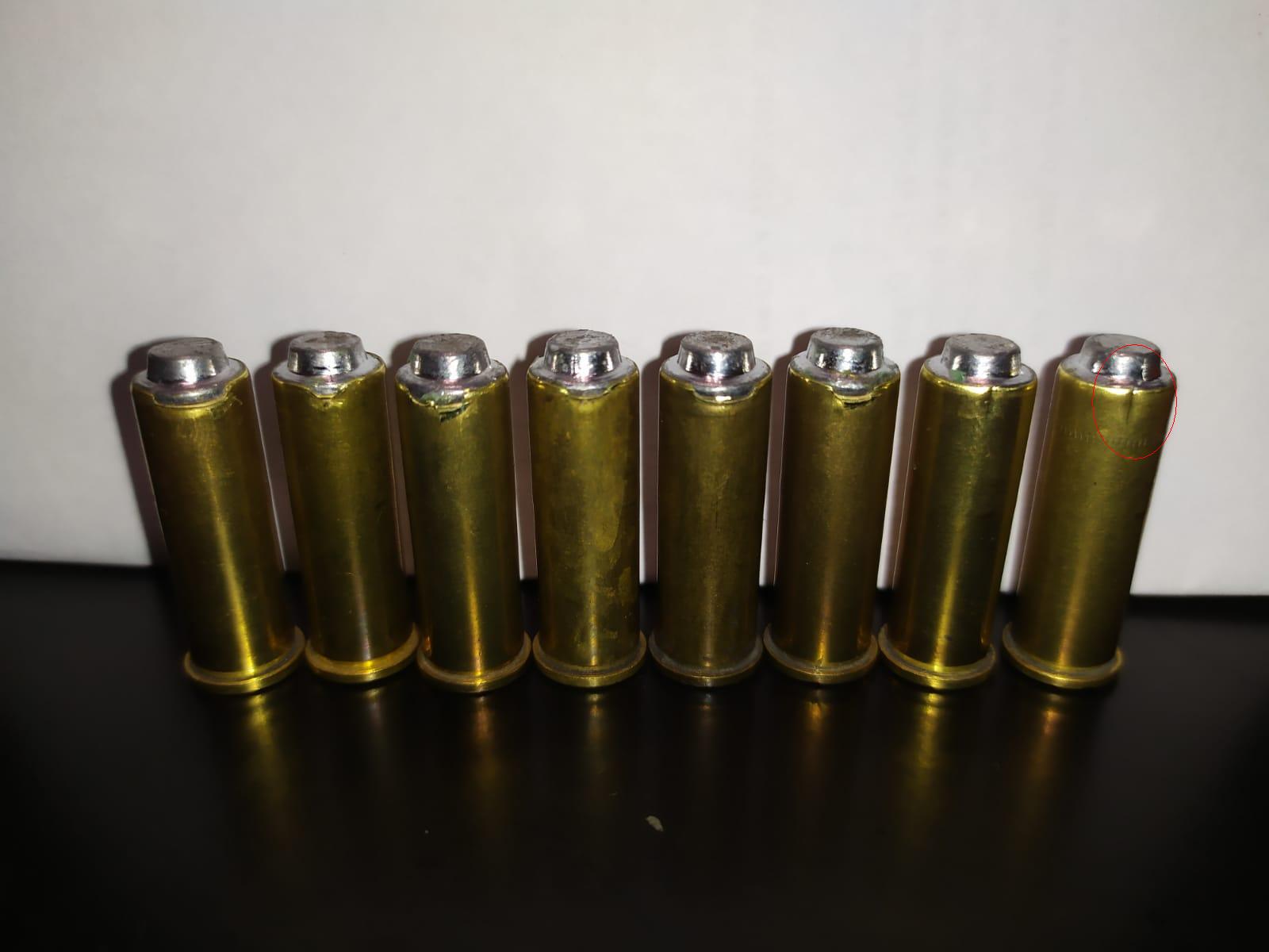

PedoritoGonzalez escribió:Mejor ponga fotos, gracias.
Maldita sea, nunca se como subir fotos a los foros, es mas complicado... de verdad...
pongo un link con una foto de lo que pasa en algunos cartuchos:
Imagen https://ibb.co/DDz0BF9

PedoritoGonzalez
Mensajes: 615
Registrado: 06 Ene 2022 00:13
Re: Se chafa el casquillo en el crimpado,
Mensajepor PedoritoGonzalez » 16 Ene 2022 21:16
Lo que tiene usted es el proyectil que entra torcido, y también hay que mirar que esté bien re calibrado, pero lo que veo es que el proyectil está entrando torcido y se sale por algun lado, y esto se va a solucionar abocardando muy bien esa vaina, casi al máximo, metiendo el proyectil a mano bien, asentándolo y con cuidado hasta tope palanca, ajustando antes die, claro, una vez asentado apretar de nuevo el die, para crimpar, aflojando el piton de asentar al maximo para que no baje proyectil, o hacer esto con el cuarto die, pero el problema, repito, en mi opinion, es que el proyectil, por abocardar poco, entra a die torcido y se mete en vaina torcido y come boca de vaina por ahi.
Hay que abocardar generoso, y sentar a mano bien el proyectil lo que entre, vien hundidito...porque asi ya ira bie dirigido al estar adentado abajo. Es clave ademas para precision..como lo asentemos torcido, adiós precision.
Hard times, my friend!

No se ha abocardado bien esas vainas y el proyectil no va a su sitio. Abocarde mucho, que mientras entre en die de asentado, todo va bien.

PedoritoGonzalez escribió:Lo que tiene usted es el proyectil que entra torcido, y también hay que mirar que esté bien re calibrado, pero lo que veo es que el proyectil está entrando torcido y se sale por algun lado, y esto se va a solucionar abocardando muy bien esa vaina, casi al máximo, metiendo el proyectil a mano bien, asentándolo y con cuidado hasta tope palanca, ajustando antes die, claro, una vez asentado apretar de nuevo el die, para crimpar, aflojando el piton de asentar al maximo para que no baje proyectil, o hacer esto con el cuarto die, pero el problema, repito, en mi opinion, es que el proyectil, por abocardar poco, entra a die torcido y se mete en vaina torcido y come boca de vaina por ahi.
Gracias compañero, si que es verdad que abocardo poco y la punta metida a mano no se sostiene recta, pero cuando me pasa esto de la mordida lo noto antes de que pase, porque cuando paso al siguiente die bajando la palanca noto un tope que cuando fuerzo y supero pasa esto. Recuerdo que me psa en 1 de cada... 6 pero pasa
Si la punta no se sostiene, va a entrar mal si es plomo. Por eso pasa. Si es blindada, tiende a autocentrarse mas.
La vaina tiene que estar suficientemente abocardada para que podamos hundir la punta en ella y esta quede encajada por si sola....procurando entre en die derecha....y esa es la clave de un 70 % de precision...el resto vendra dado por lo que bajemos esa punta al asentar y si crimpamos o no. Solo puede comer vaina si tuerce. Y si esta algo torcida, no hay precision. Y para entrar recta, hay que abocardar y bastante.

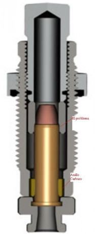

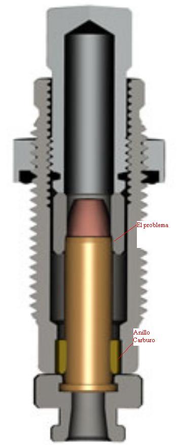

Hola.
Puedes aplastar la vaina si te pasas.
Pero esa línea vertical.
La debe producir algo que no esta bien en la zona que te muestro en el dibujo, comprueba el die por dentro y límpialo bien.
Comprueba también el anillo de carburo no sea que este rayando/deformando la vaina en ese punto, que lo haga en unas y en otras no puede ser por el mínimo grosor de la vainas, algunas se dilatan más en boca que otras, también podría ser que algunas puntas sean más gruesas que otras en ese punto ó una rebaba en la punta, lo claro por las fotos es que esa línea vertical es un problema.
