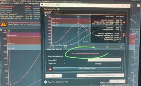

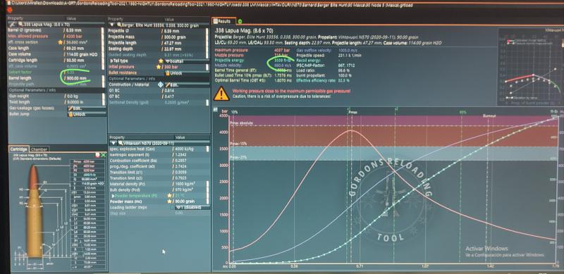

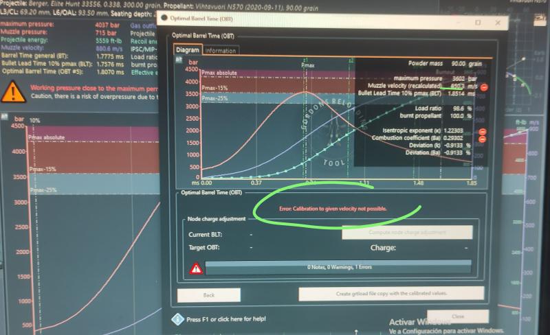

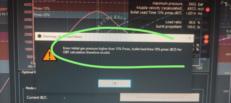

empiezo yo con una duda que me tiene hasta los mismísimos pues hasta ahora ni en DISCORD, el chat que va emparejado al GRT, me han dado una solución de cómo proceder
Tengo una carga del 338 LM en un Barnard de 83 cm de cañón (90 con el freno de boca), que cuando voy a calcularle el OBT (Optimal Barrel Time), me da error y no me deja calculárselo.
El problema surge cuando abro la ventana del OBT y le pongo la velocidad REAL (Labradar) que son 850 m/s.
La velocidad que marca el GRT con esa carga son 888 m/s (no puedo descontarle los 7 cm del freno de boca, y por tanto el programa da una velocidad como si fueran 90 cm de estriado)
Si en "largo total del cañón" le pongo 83 cm, que son los reales (sin freno de boca), me da una velocidad menor (865 m/s) y luego al abrir OBT y poner la velocidad real de 850 m/s sí me deja avanzar y afinar los armónicos.
Pero claro, yo creo que en la "longitud total del cañón" debo poner los 90 cm, pues para calcular el OBT el freno cuenta también para afinar el NODO, y variarían los armónicos con o sin freno de boca.

Re: simulador de recarga: GORDONS RELOADING TOOL (GRT)
perdón pero pensaba que las capturas se verían más grandes

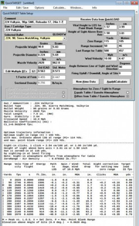

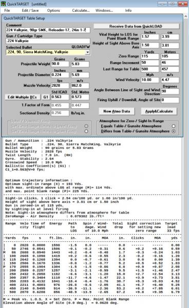

NECO es la editora o suministradora oficial de QuickLoad/QuickTarget.
El que mas suena es QuickLoad (simulador de balística interna), pero realmente son dos los programas incluidos
Además del citado, el otro llamado QuickTarget, para el cálculo de balística externa.
https://imgur.com/a/bQ0KBlG
winmag escribió:me da error y no me deja calculárselo.
Hola.
El QuickLoad no tiene un nodo OBT, produce un valor llamado Barrel Time que representa cuánto tiempo está la bala en el cañon y Barrel Time es equivalente en parte a un nodo OBT.

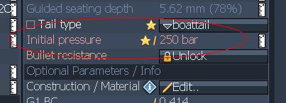

Si la calibración falla debido a una presión inicial (IP) demasiado alta, entonces simplemente vuelve a tu archivo de carga, baja la IP e inténtalo nuevamente:
https://grtools-de.translate.goog/doku.php?id=en:doku:obtconcept&_x_tr_sl=en&_x_tr_tl=es&_x_tr_hl=es&_x_tr_pto=sc
Hay unas presiones sugeridas para cada tipo de bala:
https://grtools-de.translate.goog/doku.php?id=en:doku:inputfields-projectile&_x_tr_sl=en&_x_tr_tl=es&_x_tr_hl=es&_x_tr_pto=sc
Me parece una copia del QuickLoad bastante buena intentando mejorarlo, la base de datos es bastante más pequeña todavía pero acabara siendo similar y los cálculos son bastante precisos partiendo de la base de unas formulas similares, es un QuickLoad moderno.
Lo bueno de estos programas es que te permiten simular la capacidad de la vaina, para mí, es lo más importante en la recarga de precisión como muy bien explica el compañero Miancave en su excelente tutorial del QuickLoad.
Última edición por Amra el 30 Dic 2021 10:39, editado 2 veces en total.
miancave escribió:cmr29 escribió:Me alegro de que te guste compañero!!
A mi me falta todavía el cronógrafo, espero hacerme pronto con un magnetospeed.
A que te refieres con NECO? Yo utilizo para el cálculo de las tablas el Point Blank.
Aaah entiendo compañero. Yo es que empecé directamente con el GRT pero le echaré un vistazo a los Quick por comparar.
Yo también he tenido un problema parecido con una carga del 375HH. La IP es demasiado alta, se la calculo indicando que es municion de rifle, punta jacketed y piston magnum. Por desgracia no tengo cronógrafo todavía por lo que de poco me va a servir la OBT pero no esta de más aprender a manejarla. Hablando con el compañero winmag concluimos que bajarle manualmente la IP no debería cambiar mucho en el resultado final ya que son muy pocos bares de presión lo que se reduce.
Me quedo más tranquilo si ya somos tres los que hemos llegado a esa conclusión de modificar el IP.
Otra duda que quería consultarte es sobre el tema del volumen de llenado de la vaina. Para esa carga del 375HH que te comentaba antes the usado un volumen del 84% aprox. Utilizo polvora Rs40 y al hacer cargadas algo más pequeñas que las que ya he hecho y probado me baja hasta el 80-81% el volumen. Esta demasiado vacía la vaina? Por ahora estoy haciendo cargas de caza en todos mis calibres y no tiro a más de 400 metros (rara vez a más de 250-300m más bien) por lo que no busco cargas de alta precisión para long range.
Espero que puedas ayudarme y gracias por las aclaraciones!
