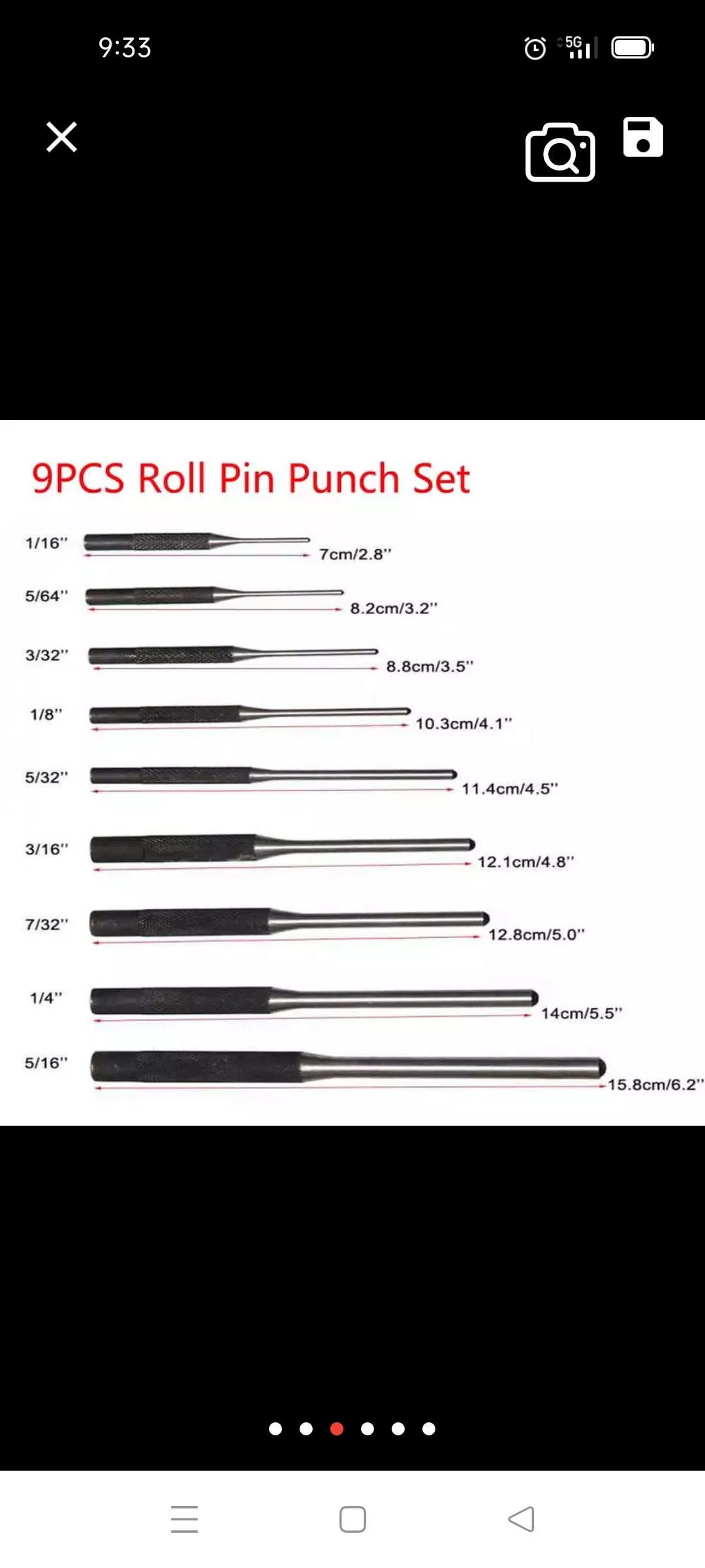

Estoy buscando unos botadores para el desarme completo de las pistolas.
Me hago un poco el lío con los tamaños,sobre todo para esos pasadores más pequeños.
Os pongo unas imágenes de un juego que creo, podría ser útil.
Gracias por atenderme.
Saludos de Carlos

Morugaycontrillo escribió:Estoy buscando unos botadores para el desarme completo de las pistolas.
Saludos de Carlos
Este juego está bien, ya que tienen la punta redondeada y es lo mejor para no dañar los pasadores.
No obstante, como el mas pequeño es de 1,5mm aprox, puedes ver de conseguir como apunta el compañero punzones rectificados de 1 y de 0,8 mm x 50 o 60 mm de largo en la ferreteria para complementar el juego.

Esos de la foto, son una KK pinchada en un palo, son de AliExpress, y los pequeños hasta 4 mm, se doblan a la primera, porque son una baratija china, así de claro.....
Quieres botadores de calidad, buscalos en Amazon, tienes donde elegir, y desde 1 mm, de acero forjado y templado, evidentemente...... 8)

Los de la foto del compañero, los chinos, de punta cóncava, son para quitar pasadores roll pin, una lamina enrrollada, no son para pasadores macizos, y son muy endebles, que también los tengo, cuestan unas calderillas en AliExpress..... :D
