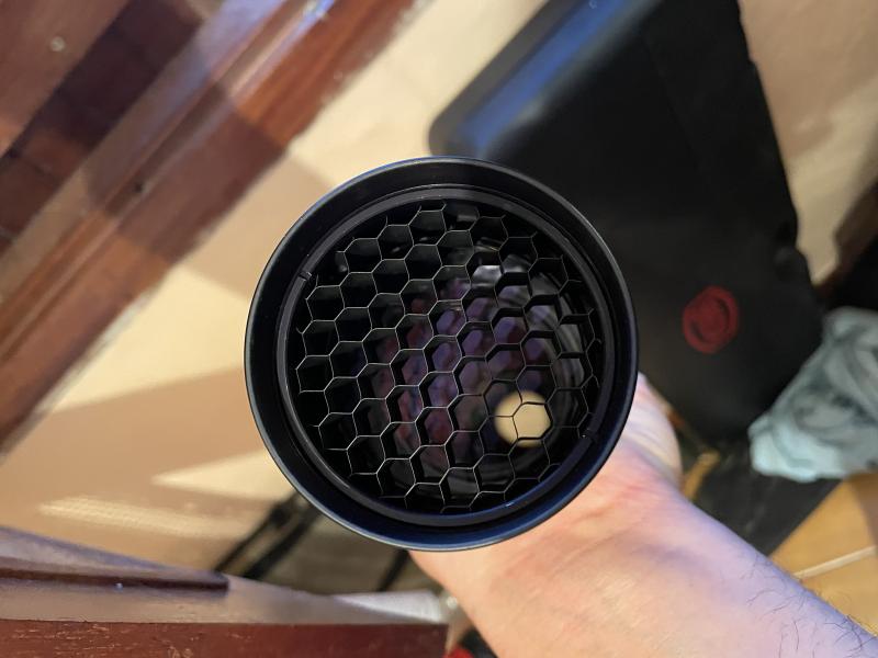

Buenas tardes. Necesito eliminar de mi visor los molestos reflejos que tanto interfieren en la correcta visión del blanco cuando me da el sol bastante de cara. Mi pregunta es la siguiente, que es mejor, el típico parasol o una tapa de panal de abeja ? Los parasoles son bastante voluminosos y no me terminan de convencer, y he visto unas tapas de panal de abeja que se que sirven para no reflejar el sol en la lente y no ser visto, cosa que creo que nosotros no somos militares, nos da igual. Y son muy estrechos, un centímetro y medio más o menos. Pero no sé si esa configuración que tienen puede servir para eliminar los molestos rayos de sol. Espero que me puedan ayudar. Un saludo

Mucho mejor parasol. Los killflash te quitan luz y resolucion.

Si que funcionan para quitar los reflejos.Perfectamente, igual que una parasol. Pero estas cambiando tamaño por calidad de imagen.
La longuitud de los killflash tipo panal de abeja va segun el tamaño de las celdillas. Cuanto mas pequeñas son estas mas corto puede ser el killflash y mas perjudica la iluminacion y resolucion de la imagen.
Cuanto mas largo es el killflash mas grandes pueden ser las celdillas, menos se interponen en la imagen.
La sombrilla equivaldria a un killflash de una sola celda y por lo tanto nada se interpone en la imagen.

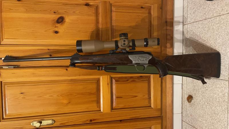

La verdad que si mola, yo es mas porque el parasol es muy voluminoso y para ponerlo en un rifle , al tener el visor bajo, tendría que quitar las miras abiertas y es un follon.
Mira el killflash es solo la parte negra que se ve delante del visor.
Si, algo así es lo que me gustaría, porque con las miras abiertas no me dejaría poner un parasol sin tener que quitarlas. Por cierto, vaya pepino de visor que tienes, me encanta. un saludo.
