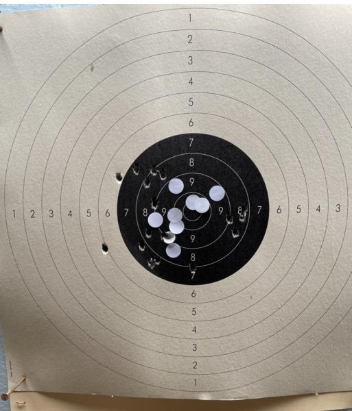

Vithavuori (de abajo a arriba: 4.9 gr, 5.4 y 5.7)
Hola a todos.
Llevaba un tiempo buscando información sobre posibles recetas de recarga del 9 en carabina 10
Hola a todos.
Llevaba un tiempo buscando información sobre posibles recetas de recarga del 9 en carabina 11
Hola a todos.
Llevaba un tiempo buscando información sobre posibles recetas de recarga del 9 en carabina 12
Última edición por Kawalimit el 22 Nov 2021 17:55, editado 1 vez en total.

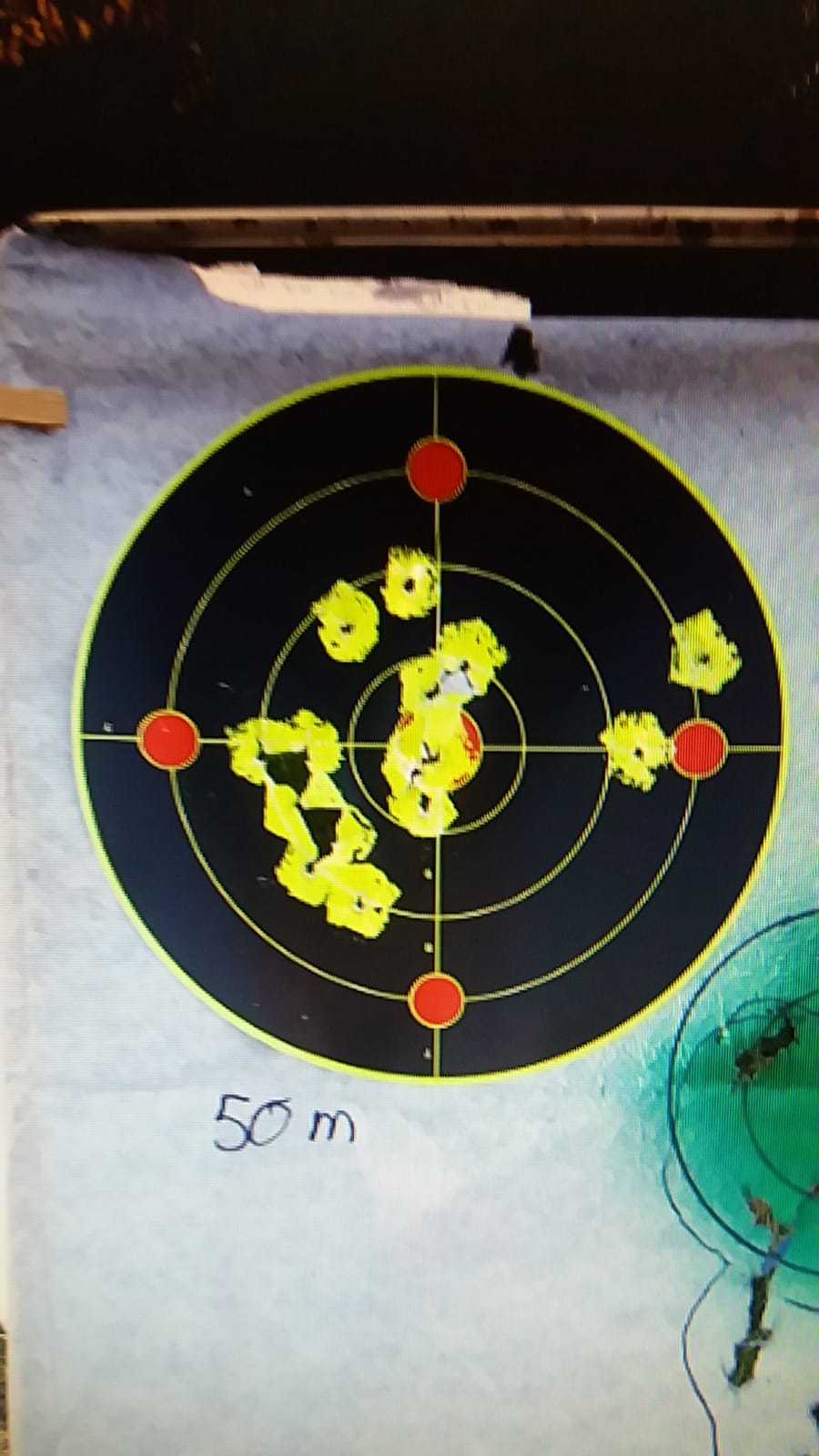

Geco (abajo) y BA9 (arriba)
Hola a todos.
Llevaba un tiempo buscando información sobre posibles recetas de recarga del 9 en carabina 20
Hola a todos.
Llevaba un tiempo buscando información sobre posibles recetas de recarga del 9 en carabina 21

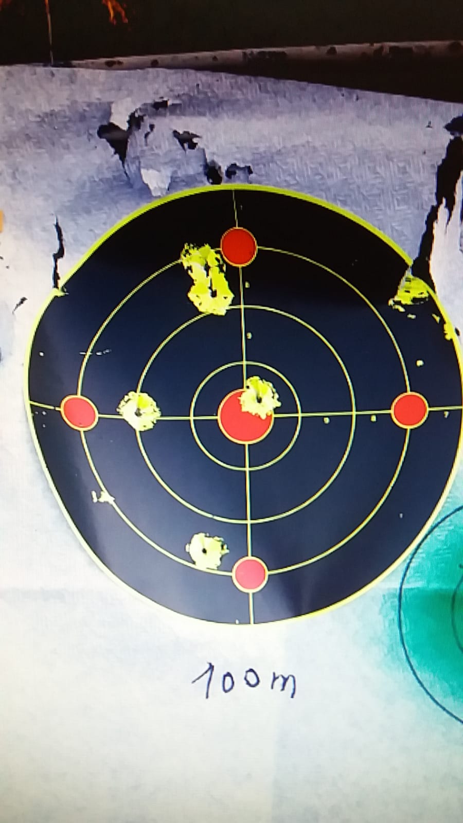

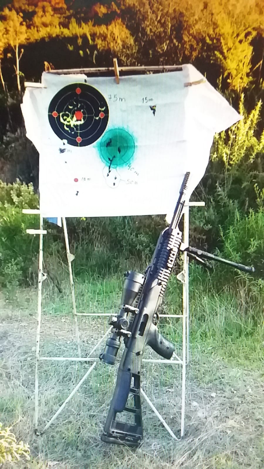

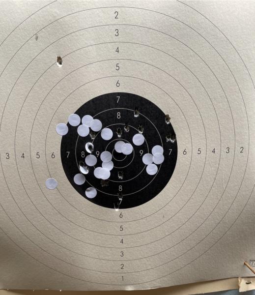

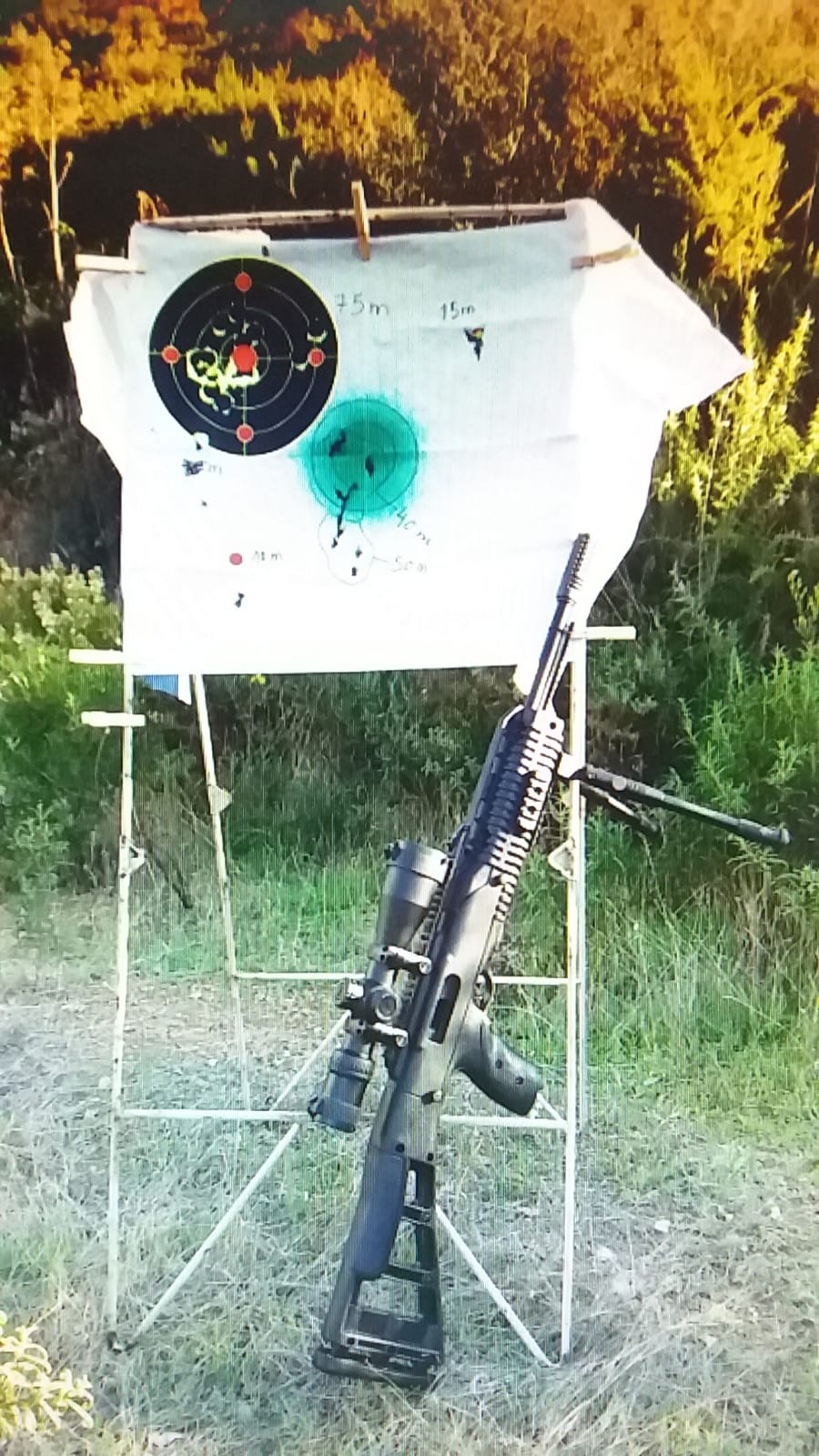

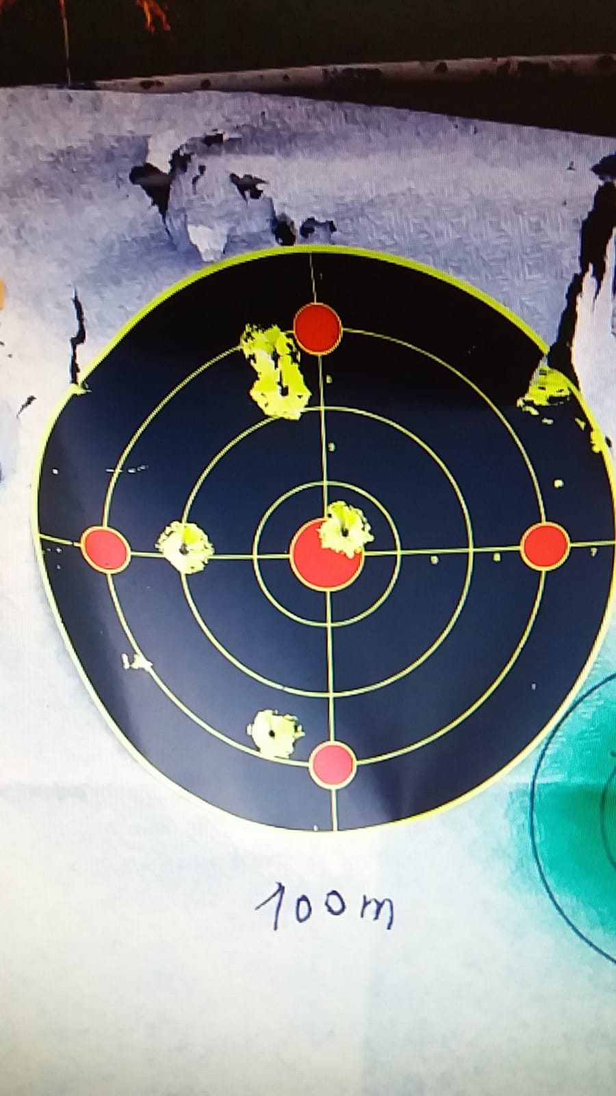

Dejo mis agrupaciones a 50, 75 y 100 metros. En la diana de 50 la agrupacion de la izquierda/abajo fue antes de ajustar un poco el visor pero los tiros iban razonablemente juntos. Las dianas son de 20cm de diametro.
Hola a todos.
Llevaba un tiempo buscando información sobre posibles recetas de recarga del 9 en carabina 50
Hola a todos.
Llevaba un tiempo buscando información sobre posibles recetas de recarga del 9 en carabina 51
Hola a todos.
Llevaba un tiempo buscando información sobre posibles recetas de recarga del 9 en carabina 52
Última edición por llamareto el 22 Nov 2021 22:41, editado 1 vez en total.

100m
Hola a todos.
Llevaba un tiempo buscando información sobre posibles recetas de recarga del 9 en carabina 60

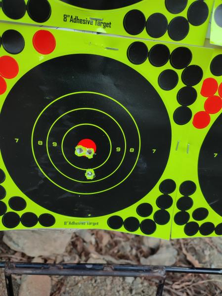

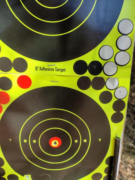

Hoy he ido a centrar el visor ya que pase la revista de armas el mes pasado. Despues de unos tiros de prueba me diverti bastante haciendo dianas. Luego puse una lata a 35, 50 y 60 metros y aunque falle algunos (apoyado en trípode) en la fotos podeis ver 7 impactos, dos de ellos a 60 metros. La tapa de la lata de pintura la puse a 100 metros y le di 3 impactos de 5 tiros, de nuevo fallo del indio, el resto son perdigones de cartuchos de caza.
Me he divertido y me vine contento con los resultados. También impacte a 3 globos hinchados con unos 15 cm de diametro a 70 metros.

Llevaba un tiempo buscando información sobre posibles recetas de recarga del 9 en carabina 80
Hola a todos.
Llevaba un tiempo buscando información sobre posibles recetas de recarga del 9 en carabina 81

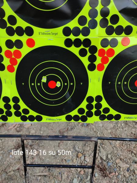

Hay va mi aporte antes de iniciarme en la recarga
Munición s&bellot 150gr
Rifle ar dbr9 Diamond back con 41cm cañón
A 50 m te aburres dando 10 centrado en una uña,

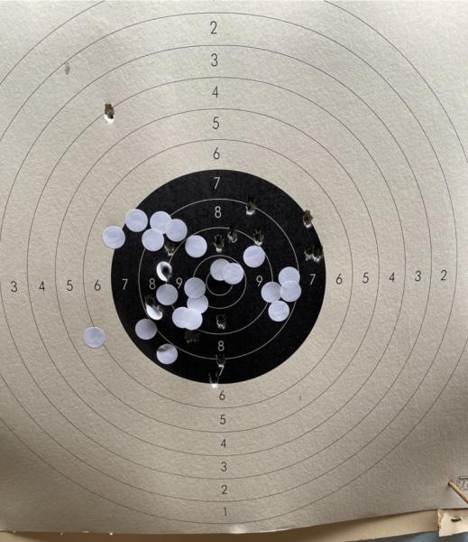

Organice las pruebas por lotes y. On los aumentos del visor ,tiro apoyado en suelo con Diana a casi mis.a altura que el cañón en el suelo,cada cinco disparo boreshake limpieza de cañón,y con cambios de aumentos

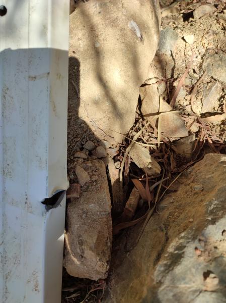

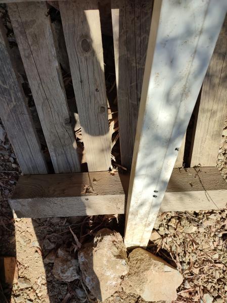

Thor571
Mensajes: 186
Registrado: 19 Oct 2007 04:01
Re: Pruebas de recarga 9mm para carabina
Mensajepor Thor571 » 13 Ene 2022 15:58
He adquirido la rs24 ,puntas hn 145 para empezar en la recarga busco poner el cartucho a 335m/s uno y otro con la misma punta a la máxima velocidad con seguridad que no quiero sustos,he preguntado y un conocido ha cargado 147gr hasta 6gr de rs24 pero en un cañón de 39cm no de.41 dándole 360 pero de agrupaciones no me dijo nada ,cuando tenga un turno libre de guardia probaré con el crono en la galería y haré cartuchos empezando con 4.8 por grupos de 10 y probar en la galería subiendo las cargas de 2gr en dos gr había pensado,acepto consejos por qué repito soy padre y no quiero sustos

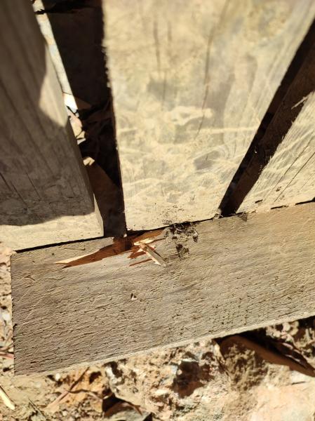

Pruebas de penetración en taco de 1 m de largo de madera en horizontal
Munición standar( no recargada) S&bellot 150gr
Velocidad de 1-317m/s 2-322m/s 3-316 cachuetes
Penetra 13 cm en madera a 15m pino.
Recarga 6gr rs 24 ,punta 145 HN
18 cm en madera de pino.
Impresiones: hay que seguir con la recarga en el libro d parámetros pone carga máx para 147gr de 6.3 gr de pólvora rs24 y es a partir de 6 cuando pienso superará la velocidad del sonido ,espero os sirva de ayuda
