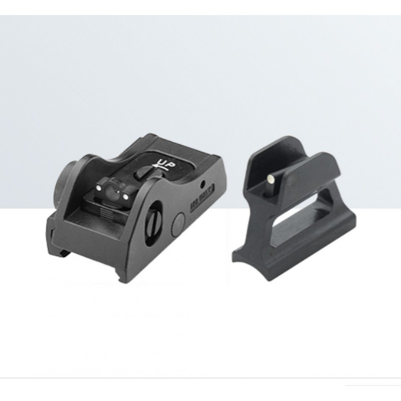

Hola tengo una mossberg 500A con punto de mira y sin alza (asi venia de fábrica). Le instale un rail picattiny encima del cajón de mecanismos y ahora quiero ponerle un alza regulable y punto como el de la foto. Con el alza no debe haber problema pero el punto no se como se pone o si lleva un tornillo de ajuste que entre en la rosca donde va la tipica bolita de latón que lleva la mossberg (la mia es asi, de latón y va roscada al cañón).
En las fotos que he visto no se ve nada de como se instalaria, alguien lo sabe?. No me gustaría tener que soldarla por si me arrepiento y decido quitarla.
Alguien sabe como se pone?

llamareto escribió:Hola tengo una mossberg 500A con punto de mira y sin alza (asi venia de fábrica). Le instale un rail picattiny encima del cajón de mecanismos y ahora quiero ponerle un alza regulable y punto como el de la foto. Con el alza no debe haber problema pero el punto no se como se pone o si lleva un tornillo de ajuste que entre en la rosca donde va la tipica bolita de latón que lleva la mossberg (la mia es asi, de latón y va roscada al cañón).
Soldadura por plata.
Busca Nural soldadura en frío y dale.
Si te arrepientes, soplete y vía, se suelta.

Todavía no las he comprado por eso preguntaba. El tema de pegarla o soldarla con nural no es que me parezca mal, seguramente quedará muy sólida pero el tema es que al quitarla donde estuviera pegada quedará muy marcado y además la mía es en acabado marinecote por lo que todavía se notará más en caso de hacerlo, por el tema estético de venderla si llega el caso. Pero si es la única solución, vere lo que hago. El nural ese es soldadura de plata?. Aguanta bien los cambios rápidos de temperatura del cañón?

llamareto escribió:Todavía no las he comprado por eso preguntaba. El tema de pegarla o soldarla con nural no es que me parezca mal, seguramente quedará muy sólida pero el tema es que al quitarla donde estuviera pegada quedará muy marcado y además la mía es en acabado marinecote por lo que todavía se notará más en caso de hacerlo, por el tema estético de venderla si llega el caso. Pero si es la única solución, vere lo que hago. El nural ese es soldadura de plata?. Aguanta bien los cambios rápidos de temperatura del cañón?
el nural es pegamento epoxi
ve donde un armero y que te suelde con plata el punto de mira
no lo pegues por dos razones centrar el punto y la otra que se va a despegar
si quieres que queda bien ve a un armero a que lo suelde con plata
1saludo

Además de la marca LPA conoceis alguna otra de buena calidad para escopetas? Las LPA por el precio que tienen supongo que seran enteramente metálicas, pero el aro y los mecanismos de elevacion y deriva ya no lo se si alguien las tiene a ver si lo puede confirmar.

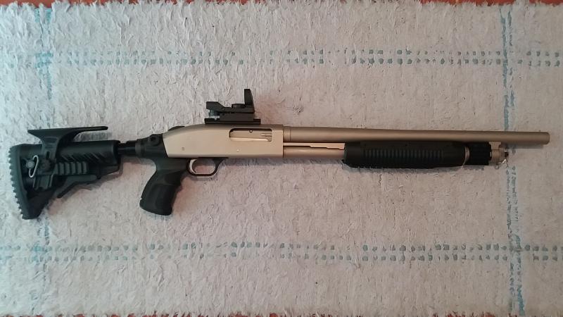

Asi esta ahora mi mossberg. Como no tenia alza le puse el punto rojo y la verdad que va muy bien y el encare es muy rapido al poder hacerlo con los dos ojos abiertos. Pero tuve que cambiar la culata, en parte para poder elevar la carrillera (si no no puedes apenas apoyar la cara al tener que subir mucho para centrar el punto rojo) como por las patadas que pega con cartuchos de bala, esa culata lleva muelle amortiguador y casi ni te enteras.
Pero quiero probarla tambien con miras abiertas y no depender de electronica que ademas es mas delicado el punto rojo y siempre con cuidado de no golpearlo para que no se descentre. Con la culata original y sin el rail y punto rojo tambien pesa unos 450 gramos menos.
Como veis la mia lleva bolita de latón en el punto he probado y sale sin problemas co una mini llave inglesa, el cañón lleva la rosca o sea que se puede cambiar por cualquiera con metrica 3mm.
Hola tengo una mossberg 500A con punto de mira y sin alza (asi venia de fábrica). Le instale un rail picattiny 90

llamareto escribió:Asi esta ahora mi mossberg. Como no tenia alza le puse el punto rojo y la verdad que va muy bien y el encare es muy rapido al poder hacerlo con los dos ojos abiertos. Pero tuve que cambiar la culata, en parte para poder elevar la carrillera (si no no puedes apenas apoyar la cara al tener que subir mucho para centrar el punto rojo) como por las patadas que pega con cartuchos de bala, esa culata lleva muelle amortiguador y casi ni te enteras.
usa un vaso de carraca es mas seguro
ten cuidado que se te puede romper el punto de mira
Que culata monta? FAB? :homer:

Mensajepor llamareto » 16 Nov 2021 21:00
Asi es, Fab Defense
