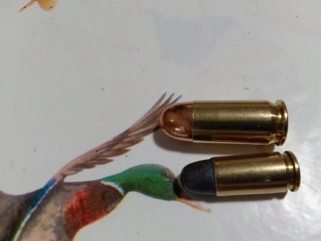

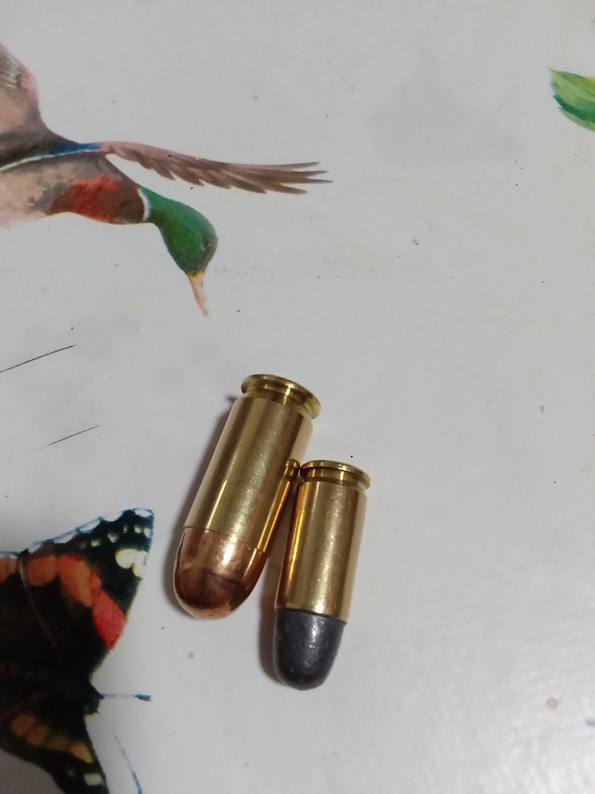

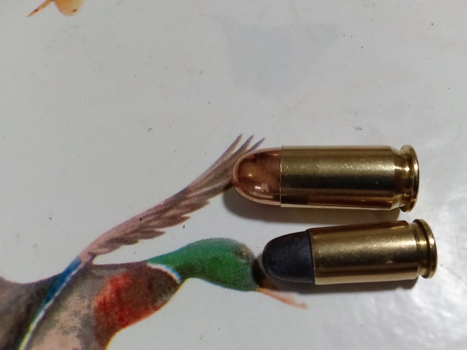

Escríbir a Magtech seria recomendable....que a veces cuela lotes “indisparables” del 9, fuera de especificación...o le pone pistones durisimos...
En foto, 9 mm p y 45 acp, factory, de PRVI...observese cero crimp en 45...y muy ligero en plomo 9mm..ligerito ligerito...

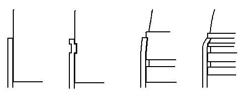

Re: Crimpado
JohnWoolf escribió:Decreciente, si se prefiere.
W.
Gracias JohnWolf, porque este señor parece que no sabe que hay diferentes tipos de engarzado y diferentes tipos de die para hacerlo, siendo más conveniente uno u otro en función del cartucho, el tipo de proyectil, etc.
- Roll Crimp
Tapper Crimp
Factory Crimp
Un saludo,
- Adjuntos
- De izquerda a derecha: sin Engarce - Fectory Crimp - Tapper Crimp - Roll Crimp
- sigo-sin-entender-lo-del-crimpado-me-he-leido-dos-libros-de-recarga-696718.gif (2.71 KiB) Visto 3672 veces

Gracias JohnWolf, porque este señor parece que no sabe que hay diferentes tipos de engarzado y diferentes tipos de die para hacerlo, siendo más conveniente uno u otro en función del cartucho, el tipo de proyectil, etc.Roll Crimp
Tapper Crimp
Factory Crimp
Un saludo,
El primero, invencion de Lee..., que prácticamente ni se ve. Ojo, que suele destrozar precision. Seria un crimpeado muy fuerte, que deja pared recta. los dos siguientes, uno mas, otro menos. Diferencia? Girar mas o menos el die.

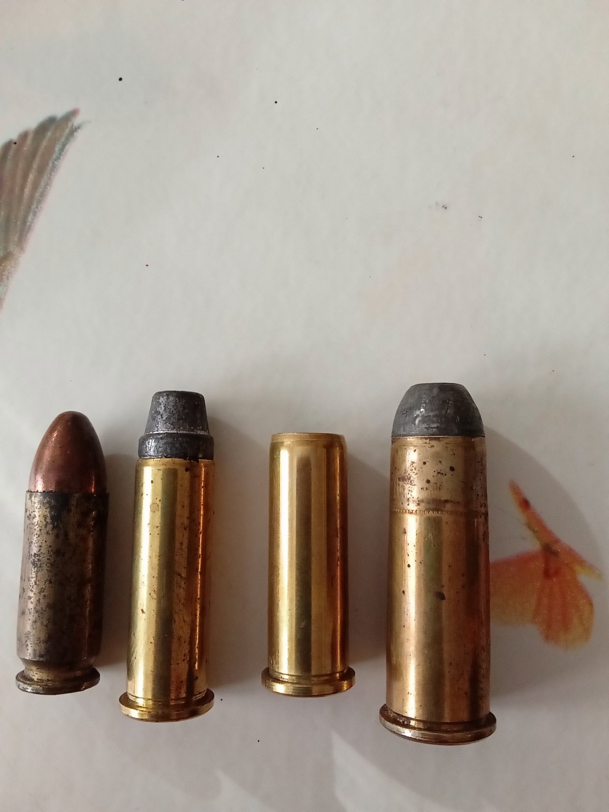

Por casualidad he encontrado unos cartuchos defectuosos que tenia:
El primero, del 9 largo, empezando por la IZ, que “expertos de internet” llaman “taper crimp die”, o traducido, “no crimpar o poco”.
El segundo, del 38 spl, que mismos expertos llaman “roll crimp die”, o crimpar fuerte, sin pasarse. Lo podemos hacer porque loeva rebaje el proyectil, pero podriamos hacerlo en pistola hundiendo mas ojiva, o forzandolo.
El tercero y cuarto, que seria el “factory Crimp die”, o traducido, pasarse en crimpado, exceso de fuerza, dejando el crimpado practicamente plano. Todo hecho con mismo die.
Pregunta:
Se carga menor y mas preciso, tragandose las pajas mentales de Lee, para vender dies inutiles, y de los autores USA? Porque yo en FC y wadcutter, fundiendo yo ademas proyectil, me hize 543 puntos sin entrenar apenas....
Dejemos de liar al que empieza con rollos anglo. Crimpar, poco, mucho, o no. Ya esta. Y no tiren dinero con el Factory Crimp Die de Lee, jode precision.
