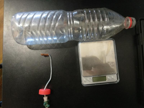

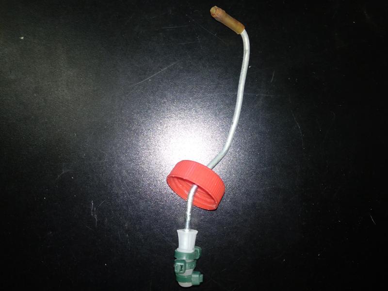

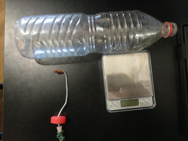

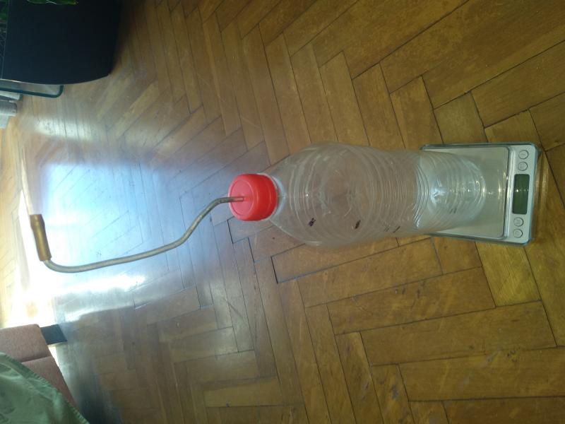

Como soy pelin neura con mis gatillos, los de 1000 a 1100, los de 500 a 550 etc. me inventé esto :
Bascula Amazon de unos 20€, botella de agua de 1.5 litros 0€, gancho de percha de ropa 0€, taco de los de la pared 0€ y 3 bridas de plastico 0€...
Podra parecer todo lo rustico que querais, pero si quiero poner un gatillo a 576 gramos, voy echando agua hasta que "el conjunto" pese eso... y listo. Que lo quiero a 1096... pues mas agua..., que cambio de idea y lo quiero a 1055... pues menos agua. Mas preciso, por menos pasta... lo veo dificil..., y la bascula que creo que pesa hasta 5 kgs. pues te vale para pesar todo lo que precises en casa.

skanaker escribió:Por si te sirve.

Mismo sistema que sigo yo, pues dinamometros de muelle y digitales falsean medida, como bien dijeron, pues no piden peso de gatillo, sino “lo que tu aplicas”, o sea, peso desenganche mecanico, mas arrastre a fondo que ya es cosa humana y no de la maquina,
A mi esto me mosqueba, pues “dejaba” a 1,100 kg el disparador con el dinamometro digital, pero me parecia demasiado suave...como a 500 gr...luego iba y pesaba 1 litro de agua, y cierto, el dinamometro pesaba exact, 1 kg, pero ...”coña!”, despues le ponia 1 litro de agua pesado y me saltaba siempre el disparador...no entendia nada..
Resumen: no valen para armas, dejenselo a yankees que no se enteran ni han ido a una competicion seria en su vida. Hay que tirar de pesas fisicas, o apañarselas.
