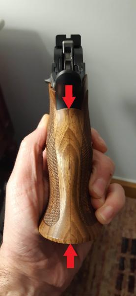

No es mayor en el sentido de más gruesa, de hecho puede que incluso sea algo más fina, pero elimina el reborde de abajo contra el que pega el menique en manos grandes. Digamos que es lisa de arriba a abajo en la parte delantera, con lo que se empuña mucho mejor.
Aquí tienes una foto.

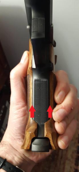

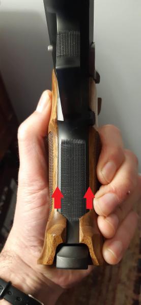

Y no has probado a montar un suplemento por el interior de la cacha..... :idea:
Con montar una lamina de lo que quieras, por probar, de 1 mm de espesor, ya recrecemos la empuñadura 2 mm, que pueden parecer poco, porque cuando hacia cachas de forma artesanal, siempre le daba entre 0,5 y 1 mm de espesor de mas que la original a cada una, y ya se notaba un huevo el cambio, y si te convence, con hacer unas laminas de suplemento en nogal, bien hechas, te queda el tema niquelado, y quien dice 1 mm, pues 2, ya tu vas viendo............ :D

Hola Manolo, ¿te refieres a poner una lámina en estas 2 zonas? ¿qué material accesible me recomendarías?

Si, exacto, para probar, con lo que tengas por ahí a mano, a ver si te convence el sistema, y luego, si es factible, hacerlo ya en condiciones con una lamina de nogal del espesor a tu gusto..... :D

Perfecto, muy buena idea, probaré e iré comentando.
