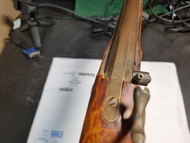

Esta pistola carece de punto de mira y lo que se supone que es el alza, creo que es una muesca en forma de V en el propio martillo.
Habia visto lo de la muesca en algunos revólveres colt, pero claro, en ese caso el martillo está centrado y el de la pistola está a un lado, ¿como se supone que debo apuntar?
Otra preguntilla.

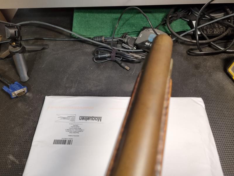

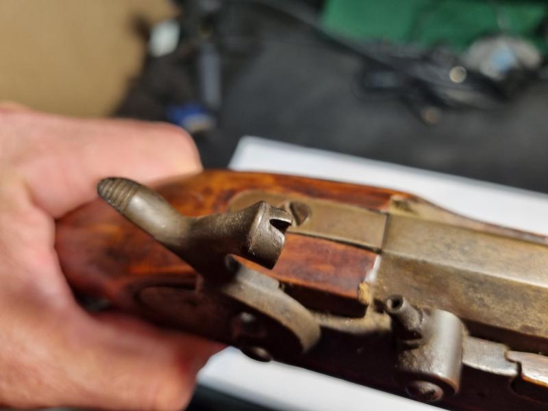

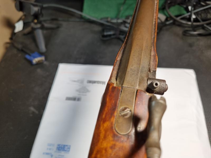

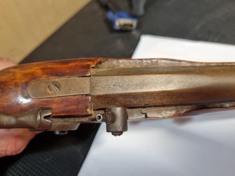

Hola.
Me he dado cuenta que la muesca no sirve para apuntar, así que no se cual puede ser su función.
Como podéis ver en las fotos, la pistola carece de elementos de puntería

Re: Municion Pistola Dikar calibre 45
Hola buenas, si el arma ha estado mucho tiempo colgada de la pared la limpieza tiene que ser a fondo, a conciencia, por las fotos se ve que su estado no es el ideal para empezar tirar. Sobre todo mira el estado del ánima que la PN no gasta bromas, y una obturación del cañón te puede dar un susto muy serio. Con una linternita mira bien su estado, si es DIKAR debería quedar muy brillante, una gratas de cobre porque debe tener "roña" de la buena.
En cuanto a la munición el .440 y el .445 son los más adecuados, en función del calepino más grueso o más fino que uses. La carga puede ser a partir de 15 grains de 3F, FFFg, y pistón del n11 (el de siempre). Repasa la chimenea y límpiala bien, que le ha podido entrar polvo o cualquier cosa al estar expuesta.
Si puedes poner una foto del arma completa sería de ayuda a la hora de indicarte como usarla. Lo de la muesca en el martillo es para que si hay una complicación los gases salgan en dirección contraria al tirador.
Puede ser una arma procedente de un "kit" de montaje y está a falta de poner las miras.

Hola de nuevo... estoy de acuerdo con el compañero madbullet.. siento decir que la pistola no presenta un aspecto que de mucha confianza.. ten mucha precaución amigo, lo primero es limpiarla y asegurarse que esta en buena condición para disparar.
Luego lo de los elementos de puntería, es un problema, efectivamente carece de ellos, entonces no me imagino como apuntar...

Muchas gracias a todos por vuestra ayuda.
La verdad es que es extraño lo de los elementos de puntería y podría ser que se los hubieran dejado de poner, pero he visto fotos de otra pistola Dikar muy similar que tampoco los tiene y mirando por Internet he visto fotos de otras pistolas, tanto réplicas, como originales antiguas, que tampoco los tienen.
Y me asalta la siguiente duda: ¿no podría ser de que estas pistolas estuvieran concebidas para disparar a corta distancia, haciendo las miras innecesarias?
En lo referente a su estado, hoy he comprado decapante para quitar el barniz y lana metálica de 4 ceros para pulir el metal.

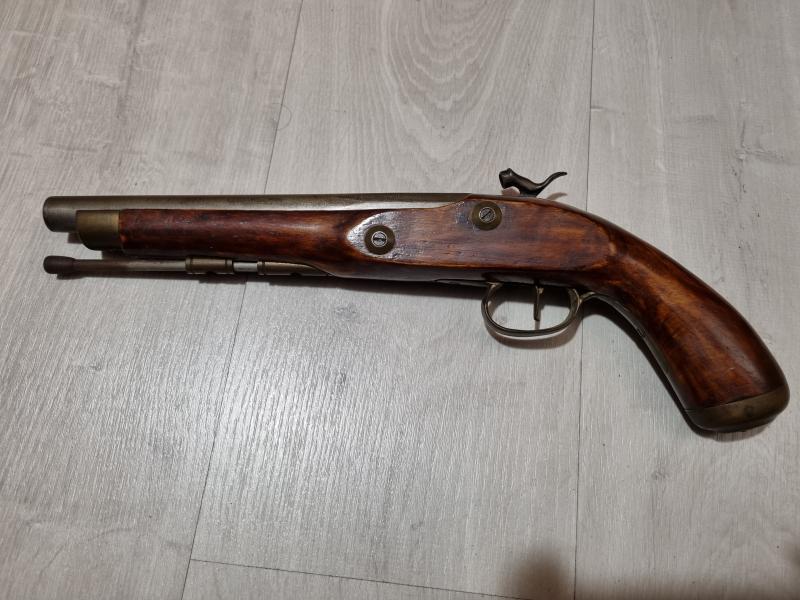

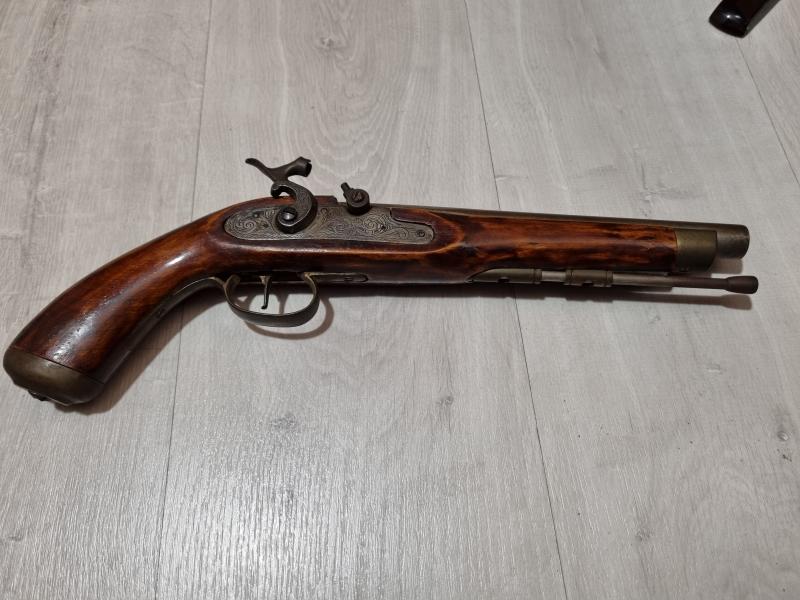

Adjunto alguna foto de la pistola completa
Hola. Como comentaba en el otro hilo sobre la Tower, este modelo nunca llevó elementos de puntería. Es para tiro instintivo a corta distancia. Límpiala bien con una baqueta y trozos recortados de bayeta amarilla (sí, la misma de limpiar la cocina) humedecidos en agua jabonosa o en la disolución de agua y taladrina. Después más trapos, pero ya de algodón, hasta que salgan limpios y no haya óxido ni suciedad alguna. Al final, si tienes linterna para cañones, y tras pasar un trapito fino de algodón blanco con aceite mineral, compruebas el estado del cañón y del estriado. También hay que comprobar que la chimenea no está obstruida y sobre todo el canal de fuego de la bombeta, que en las armas de Dikar solía ser estrecho. Tendrás que disparar varios pistones en vacío, para, tras soplar por la boca del cañón, comprobar que comunica bien. Todo ello después de limpiarla a conciencia, pues supongo que el arma estará descargada.
La carga que le va bien es de 15 a 30 grains de pólvora 3 FFF con bola del 0,440 (11,17 mm) y calepino de 0,015" (3,5 décimas de mm). Eso es lo que recomendaban los manuales USA sobre la Tower. Como la pólvora suiza es más fuerte que la Goex de USA, yo no emplearía, para empezar, más que 15 grains de pólvora negra Nº 2 (3 FFF) y lo mismo de sémola de trigo, y como digo la bola del 0,440 con calepino de algodón de lienzo moreno. Pero comprobando previamente que el cañón está bien, no está obstruido y que la chimenea y el canal de fuego comunican entre sí. (Cuidado que algunas de estas pistolas venían inutilizadas).
Espero que la información te sea útil. Saludos cordiales.
