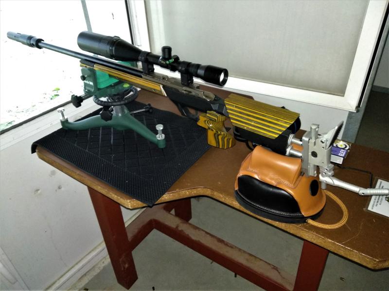

Al "meollo". Acudi al poligono, monté todo, pero ajustarlo a mi "body" fue "otra". La "cosa" quedo asi antes de disparar...
Lo primero que me alucino es la estabilidad e inmovilidad del saquete SEB. Alucinante.
Seguidamente trate de dar un "primer ajuste" al sintonizador. El muy cabrito debe de dar unas 10 vueltas con 7 clicks en cada vuelta. Como solo llevaba una caja de municion escogida y para una primera toma de contacto use la misma municion pero sin escoger. Hice tres disparos por blanco. El primer blanco, 2 nueves y 1 diez, pero no se tocaban. Le di una vuelta completa (7 clicks) al sintonizador y mejoró la agrupacion, le di otra vuelta y mejoró mas. Le di una tercera y los tres disparos se tocaban, no "montados" pero juntos. Decidi que de momento... "quietos tos!".

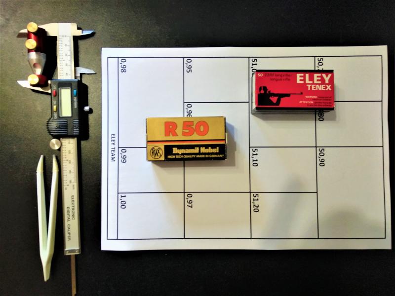

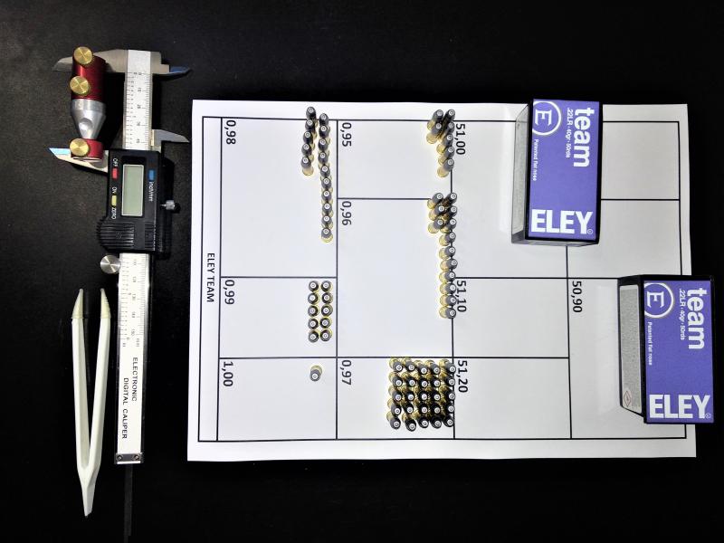

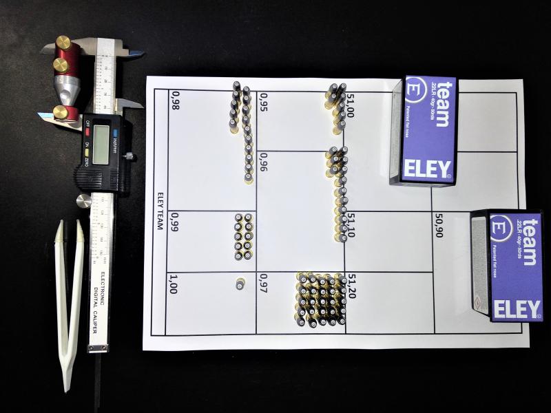

Como lo unico que no habia conseguido eran las banderas, deje la cosa asi, saque la municion escogida...
... y en el primer intento meti 242 con 9 X y un 8, que para un neofito como yo en estas lides... no lo vi muy mal. Todo esto con pruebas, ajustes, reajustes, prueba, etc. me llevo casi toda la mañana.

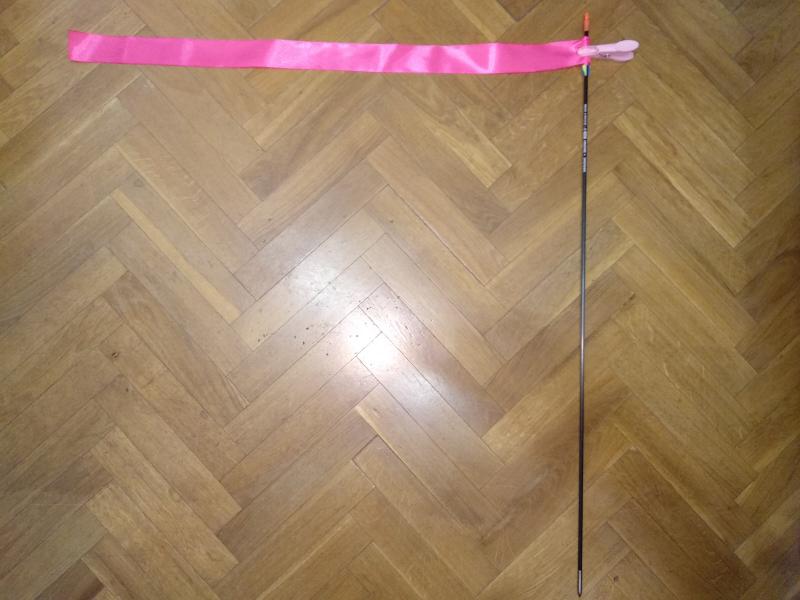

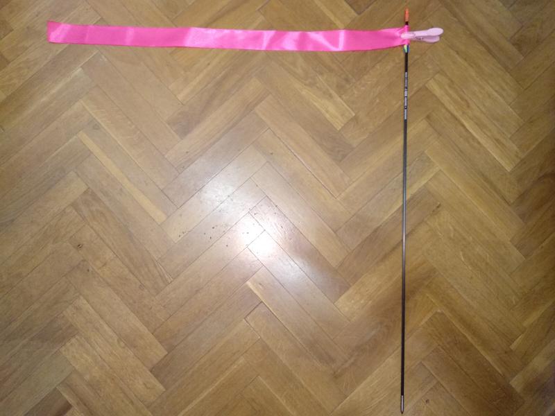

Camino de casa pare en el Decathlon y compre tres flechas por 14€, y en los chinos "miles" de metros de cinta rosa fosforito y unas pinzas "potentes"... todo 3.80€. Asi queda la cosa...

No se yo q harás con esa munición :homer:

La verdad q usar eso no te va a decir si la carabina va bien o mal. Lo mas seguro es q sea una perdida de tiempo. En el mejor de los casos perderás 8 o 10 puntos y no sacarás grandes conclusión.
Eley match, tenex, midas , r50 o r100 , Fuera de ahí no hay mucho q hacer

Las cintas están bien para empezar pero de lejos se hace complejo interpretarlas. Fabricate una veleta o dos. Es esencial

Pues tienes razon, pero como hemos visto agrupaciones impresionantes de compañeros con Lapua de bote escogida, en tanto no vea que me estanco, voy a probar.
Muchas gracias por tus apuntes.

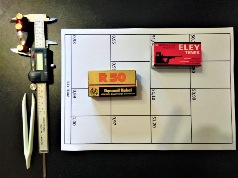

Ten en cuenta que si cambias de munición tendrás que cambar la posición del sintonizador. Quizás con tenex , si tiene la misma velocidad que la team no sea necesario, pero si cambias a R50 seguro que sí.

Mañana volvere a vueltas con el sintonizador con Team, y en cuanto le encuentre "el puntillo" probare con Match y Tenex sin tocarle para ver si hay grandes diferencias.

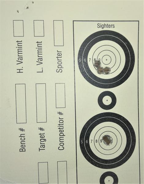

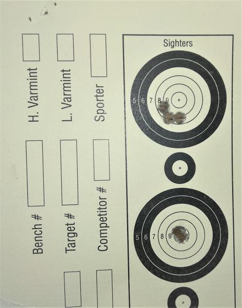

De vuelta al poligono, he seguido ajustandome todo mas al "body" y he decidido "tocar mas" el sintonizador. Yo pense que el otro dia lo habia dejado bastante decente, asi que he hecho 3 disparos sin tocarlo (los de arriba) y luego le he dado otra vuelta al cacharro y asi han quedado los 3 segundos (los de abajo)... y me he dicho..."por hoy ya has tocado bastante" :shock:
Por cierto hoy hacia algo de aire, he puesto mis flechas con su cinta, una a unos 30 mts. y la otra a unos 48 mts. Resultado FANTASTICO..., no..., LO SIGUIENTE.
Tambien he identificado un par de errores tontos que cometo..., asi que una mañana bien aprovechada.
