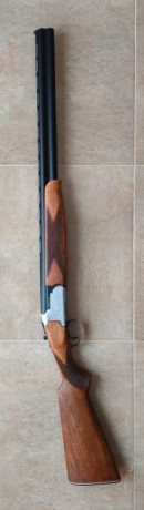

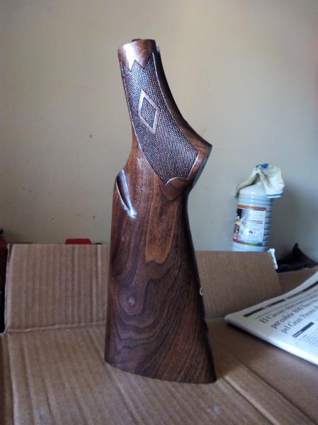

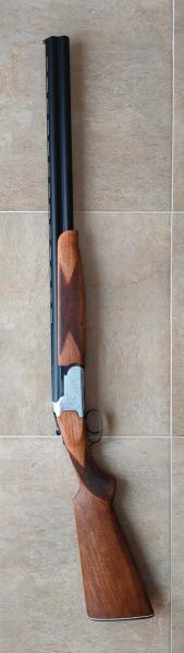

Mensajepor JSA » 25 Sep 2021 15:21
Acabo de terminar el tallado de una culata para mi Aramberri Mach de skeet, está hecha en un nogal muy negro, de modo que al aplicarle la primera mano de aceite de linaza, que es el acabado que me gusta para mis culatas, ha quedado demasiado obscura, apreciándose muy poco la veta. He procedido a darle un somero lijado quedando un tono que me gusta. La pregunta es si hay algún aceite que no obscurezca mas la madera, o muy poco, ya que me gusta el tono que ha quedado, así como el tacto de la madera que permite el aceite.
Saludos y gracias anticipadas. Jorge Sánchez.

Hay cera trasparente que no cambia la tonalidad y también aceite transparente, creo recordar que lo vi en Leroy Merlín.
Lo estuve mirando pq la puerta de entrada a mi casa le quité todo el barniz y está con aceite de linaza y cera transparente.
Y estuve mirando un aceite transparente para posteriores manos y no oscurecer más

tienes que usar un aceite especifico para esa madera
con una capa queda queda con un tono claro y con dos un poco mas oscuro
https://www.amazon.es/ACEITE-MORA-MADER ... B07DPRBZ2J
https://www.pinturasjcjimenez.com/produ ... ado-nogal/
tiene protector contra rayos UV seca rápido y es para exteriores he interiores

El “True Oil” de Birwood Casey, que usa Beretta en armas de lujo.
Aplicar con la mano. Dejar secar un dia ( seca rapido), lijar lana de acero, lavar chorro agua eliminar pelillos, secar secador, , aplicar, lijar,,,y vuelta a repetir varias veces hasta ultima mano ( se da a mano como aceite linaza), que ya no hay que lijar, pues queda perfecta.
El picado, es mejor taparlo con cinta carrocero, sino, se mete en rendijas, y no es porfesional.
Para mas brillo, despues dar lustre, aunque brilla ya mucho, con cera carnauba.
Otra opcion es llevaria a barnizar, satinado o brillo, que resalta mas la veta, tapando picado. Tiene que ser capa fina. O barnizarla nosotros, a muñequilla, y con el barniz bien diluido en aguarras. Es mas rollo que el True oil, porque cada mano, hay que preparar mezcla diluida de nuevo, y muñequilla nueva ( simple trapo de tela que no suelte pelusa o mucho mejor , usar pedazo de esponja)
El acabado “a la cera”, usando solo eso, es de aficionados.

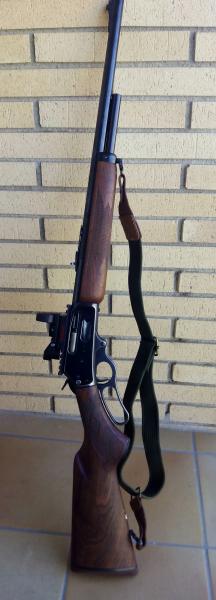

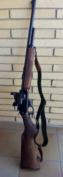

Aquí mi marlin sin barniz
Acabo de terminar el tallado de una culata para mi Aramberri Mach de skeet, está hecha en un nogal muy 80
Acabo de terminar el tallado de una culata para mi Aramberri Mach de skeet, está hecha en un nogal muy 81
a lo que tu llamas dolor y sufrimiento yo le llamo pasión y dedicación, cuando tu te rindes, yo comienzo...
