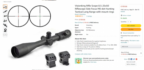

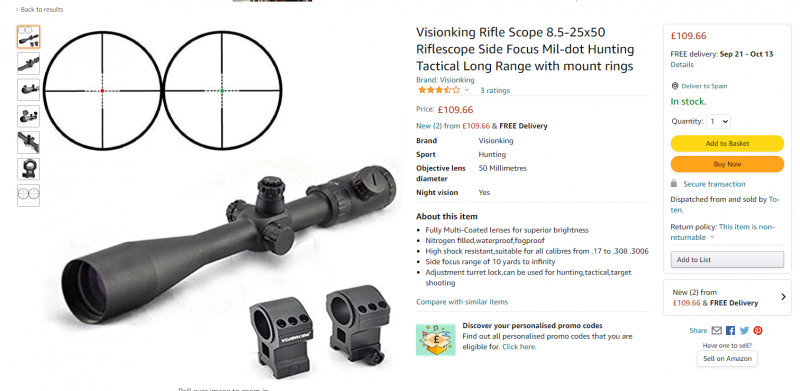

Dentro de lo económico, un visor que esta MUY bien, muy nítido, es el Visionking 8,5-25X50, ese seria tu visor, pero ahora, no se como va el tema de Aduanas, para comprar a UK.
Ese visor, va cerca de los 10 años que lo tengo, paso por varias carabinas, y ahí sigue, y aunque las comparaciones son odiosas, el Gamo, seria una baratija a su lado.....
https://www.amazon.co.uk/Visionking-8-5 ... 24&sr=8-10
Re: Iniciación al PCP
manolosolo escribió:Dentro de lo económico, un visor que esta MUY bien, muy nítido, es el Visionking 8,5-25X50, ese seria tu visor, pero ahora, no se como va el tema de Aduanas, para comprar a UK.
Ese visor, va cerca de los 10 años que lo tengo, paso por varias carabinas, y ahí sigue, y aunque las comparaciones son odiosas, el Gamo, seria una baratija a su lado.....![]()
Perfecto. Me lo apunto. Entra dentro de lo que yo entiendo por “precio razonable para el uso que le voy a dar”. Muchas gracias.
