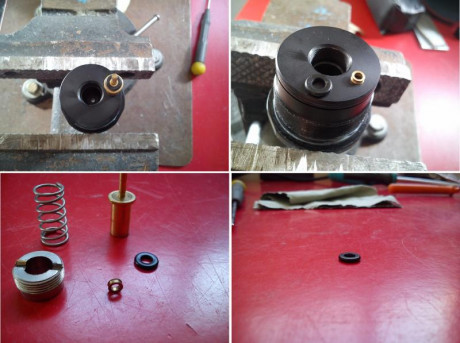

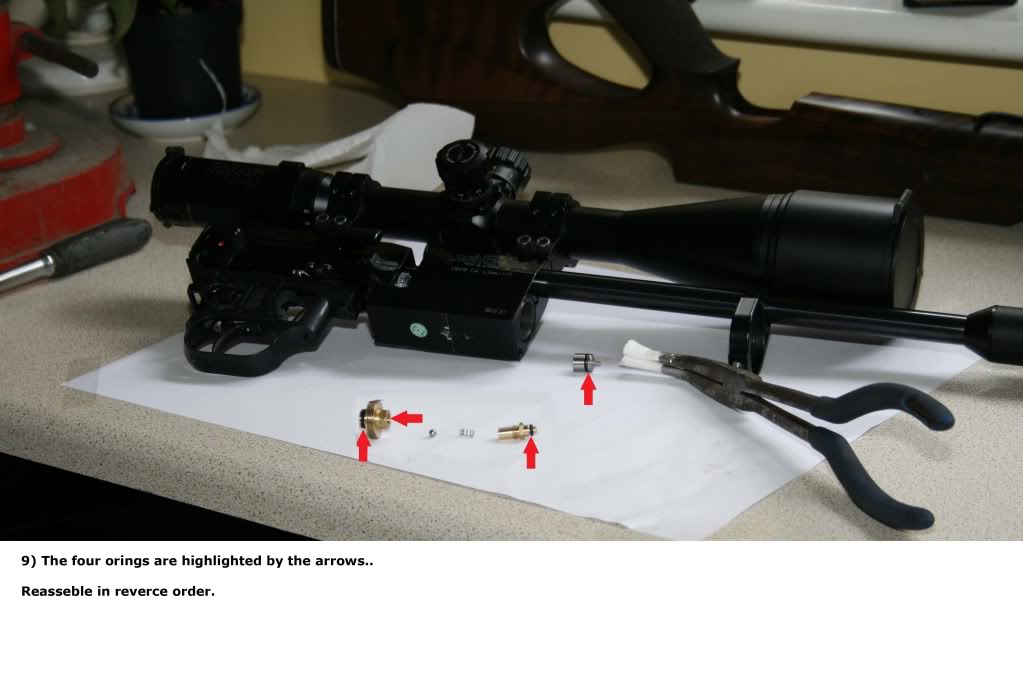

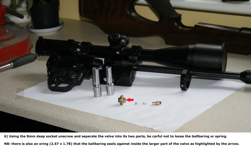

Si la carabina va a estar una temporada sin uso, lo mejor es desconectar el deposito de aire.
Si la carabina tiene el deposito conectado, en tres meses, es normal que pierda algo de aire, pues no es un sistema estanco al 100%, ni infalible.
Pequeñas y lentas perdidas de aire en la HW100, son casi siempre por la válvula de la carabina, y son 4 juntas toricas que se deben cambiar, algo muy fácil con un poco de maña, y herramienta básica,
En la foto, las toricas que se deben cambiar.....

Re: PERDIDA DE AIRE
Si la fuga es en deposito de aire, ya es un pelin mas complicado, pues se necesita herramienta especial, so pena de dejar todo marcado por una manipulación incorrecta y el uso de la fuerza bruta.
En este foro, hay algún especialista en reparar y dejar como nuevos los depósitos de aire de la HW100.
Como se ve en la foto, con el tiempo, las toricas se aplanan, endurecen, y causan fugas de aire.
Las fugas en el deposito, son muy fáciles de detectar, como han dicho los compañeros, o un globo a cada extremo, o meter en agua, método super rápido y efectivo, que no se va a oxidar nada.....
