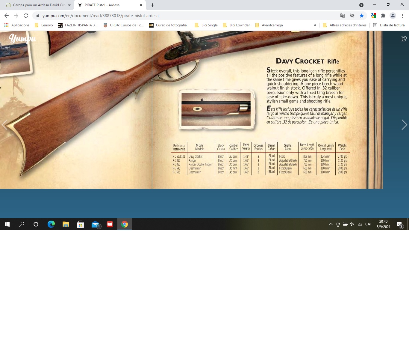

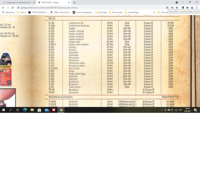

Hola, te paso unos recortes de un catálogo de Ardesa por si te sirven. Las cargas supongo que son para caza por que son bastante más altas que 18 gn.

Hola buenas, creo que el catálogo de Ardesa tiene varias erratas, y esta es una de ellas. Viendo la tabla donde indica la munición pone "diam 440" y la carga "55 grains", me da la impresión de que lo han puesto todo igual, pues para un .32 sería una carga tremenda. La carga que indico la usaba su anterior propietario para cazar conejos y según él iba muy bien.

madbullet escribió:Hola buenas, creo que el catálogo de Ardesa tiene varias erratas, y esta es una de ellas. Viendo la tabla donde indica la munición pone "diam 440" y la carga "55 grains", me da la impresión de que lo han puesto todo igual, pues para un .32 sería una carga tremenda. La carga que indico la usaba su anterior propietario para cazar conejos y según él iba muy bien.
Un saludo,
Pues va a ser eso, a mi también me parecía una barbaridad pero como no estoy muy puesto en el tema cargas le he otorgado el beneficio de la duda al catálogo.
