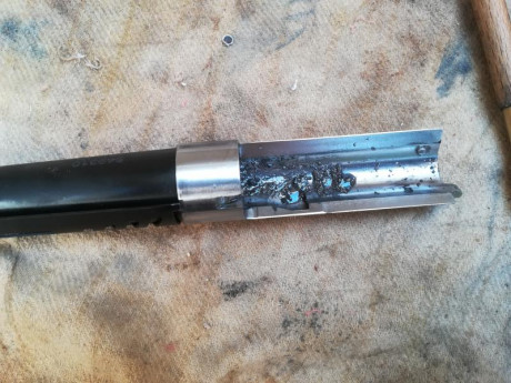

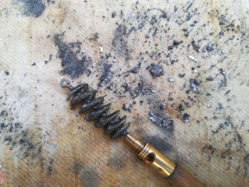

Hola, he puesto un punto rojo a la escopeta y he estado tirando bastantes balas para centrarlo. Lo que ocurre es que despues de una tanda de 10 balas el canón me queda literalmemte forrado de plomo y estoy un buen rato para limpiarlo. Es normal esto? es quizás por el tipo de bala? He estado utilizando las baratas de Decathlon, las 12/67 tipo brenneke.
Hoy he sacado esto del cañón.

Yo cambiaría de marca de bala, a ver ...............
Muchos residuos me parecen.

Son muchos residuos... Peeeero... Si te da una precisión, yo las usaría. Piensa que centrarlo, ya lo has centrado. Adi que ahora, cazando, no vas a tirar tantas balas en un día.
Prueba otra munición, pero solo para comparar precisión una con otra. Si te va bien la Decathlon, que no te de miedo limpiar luego, que lo mismo da quitar mucha o poca mierda, lo que importa son los resultados.
Decir que yo usé una vez una caja de esa munición, y es muy precisa. Limpiar, es algo que a mi no me preocupa, es más, me gusta pasar un rato limpiando mis armas. Cierto es, que veo muchos residuos... Pero si te va bien de precisión... No cambies por mucho que tengas que limpiar.

No he tirado las balas del decathlon, pero algún compañero de foro si, decian que eran muy precisas, pero con los jabalis recuerdo que no estaban contentos no se si era por que no penetraba mucho o otra cosa, pero no los paraban bien.
Yo diria que eso es mucha suciedad, como utilices una semi de gases con tanta suciedad quedara buena.

La escopeta es una Hatsan escort de corredera, por la suciedad no hay problema y en cuanto a limpiar... con decir que tiro con avancarga! lo cierto es que no me importa limpiar, es un rato para relajarme. Mas que nada quería saber si era normal tanto residuo.
En cuanto a la precisón es cierto que con estas balas solapas los tiros pero del poder de parada no se que decir por que no las he utilizado para cazar. Ya las probaré.

Estoy por pensar que no sea que el cañón de esta escopeta al ser slug, todo el y no solo la punta, sea unas décimas mas estrecho precisamente para que la bala se centre en el cañón y adquiera el movimiento de rotación. De hecho está marcada como 18.4 cuando el calibre real debería ser 18.5.

No creo que sea el cañon el mio hace 18,3. El compañero me dio cartuchos antiguos para gastarlos y con alguno dejaban el cañón hecho una pena, con solo uno, supongo que será cosa de la polvora.

Tiene más pinta de balas mal fundidas o una aleación inadecuada, que del emplomado lógico de un cañón.
Lo mejor comparar con otra marca o modelo.
Y no olvidemos que un emplomado así afectará a la precisión, por muy a tiro que se haya puesto ese cañón.

Pues si, de esas yo tiré unas 15 con mi remington 870 y la verdad que de precision van bastante bien aunque te dejan el cañón guapo de plomo, una buena limpieza y a seguir. Si tu cañon es rayado lo mejor es que tires balas encamisadas tipo sauvestre,porque son las indicadas para cañones estriados.

Hasta donde yo se, si tienes una escopeta slug debetias tirar siempre balas con Sabot para evitar eso, el emplomado del cañon que se mete entre las estrias y va haciendo que pierdan eficacia.
Yo desde luego tiro en mi slug con sabot, y no queda a penas sucio...

Efectivamente, las balas con sabot son para cañones slug estriados, es el sabot el que coje la estria e imprime el movimiento de rotación para evitar el emplome del surco, pero en cañones lisos como el mío esta función la hacen las aletas del plomo.
Slug se refiere al cañon sin choke para disparar balas ( slugs ), luego puede ser liso o estriado, lo que se conoce como rifled.

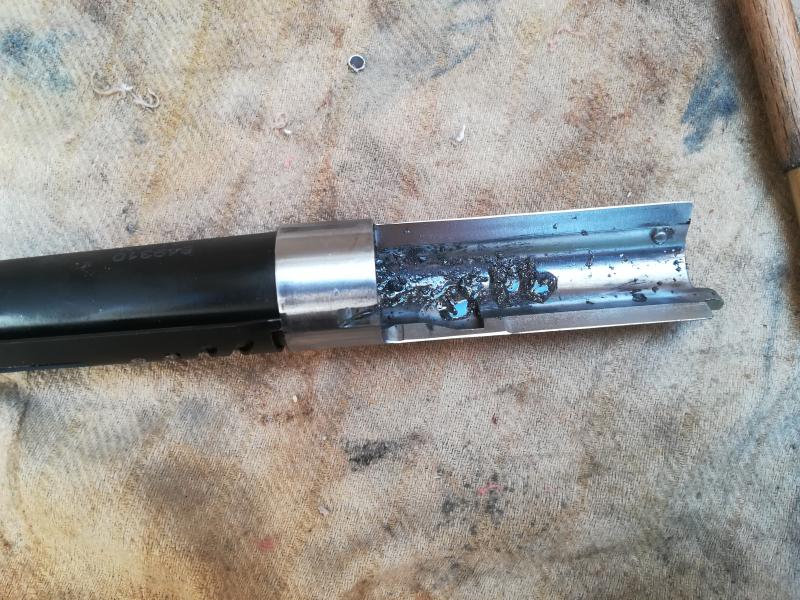

RC67 escribió:Hola, he puesto un punto rojo a la escopeta y he estado tirando bastantes balas para centrarlo. Lo que ocurre es que despues de una tanda de 10 balas el canón me queda literalmemte forrado de plomo y estoy un buen rato para limpiarlo. Es normal esto? es quizás por el tipo de bala? He estado utilizando las baratas de Decathlon, las 12/67 tipo brenneke.
las balas de DECATHLON hacen eso

la escopeta. ¿tiene recamara de 76 o de 70?. lo digo por que si puede ser que la bala la pasar por el escalon de la recamara si es de 76 "roce" y deje algo del plomo.
Yo en una Franchi de corredera slug liso con recamara de 70 he tirado muchas breneke y nunca me dejo esa cantidad de residuos. es mas, casi ni se ensuciaba
