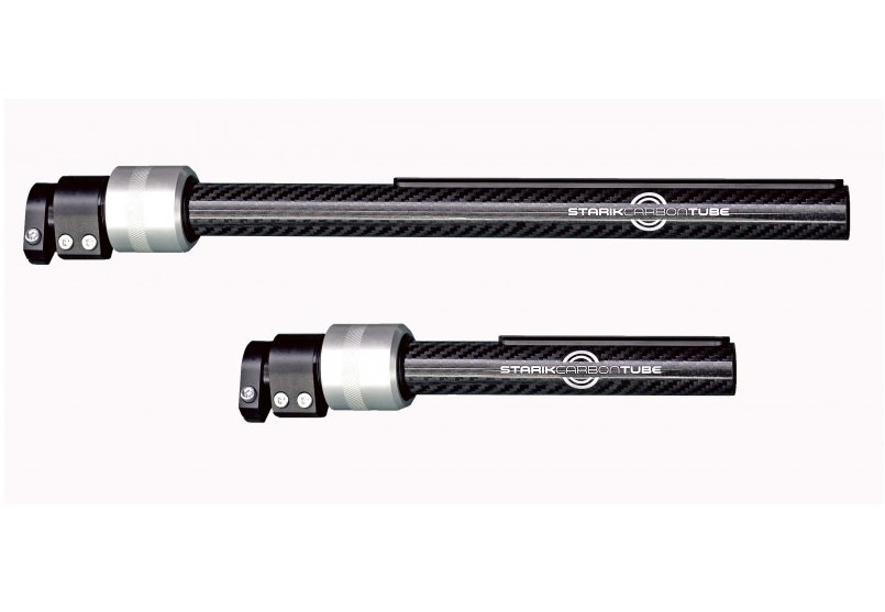

Hoy "vara" de Sintonizadores.
Cual es el mas utilizado y/o creeis mejor ???
El Starik se fabrica en 19 y 32 m/m.
Como se elige el adecuado para tu arma ???. Segun longitud del cañon ???. Segun la "pasta" de que dispongas ???. Segun la fase de la luna ???. Segun la cotizacion media del nitrato de plutonio en la bolsa de Wisconsin ??? :mrgreen:
Algun pequeño "tutorial para torpes" de como se ajusta en funcion de la marca y lote de la municion ???

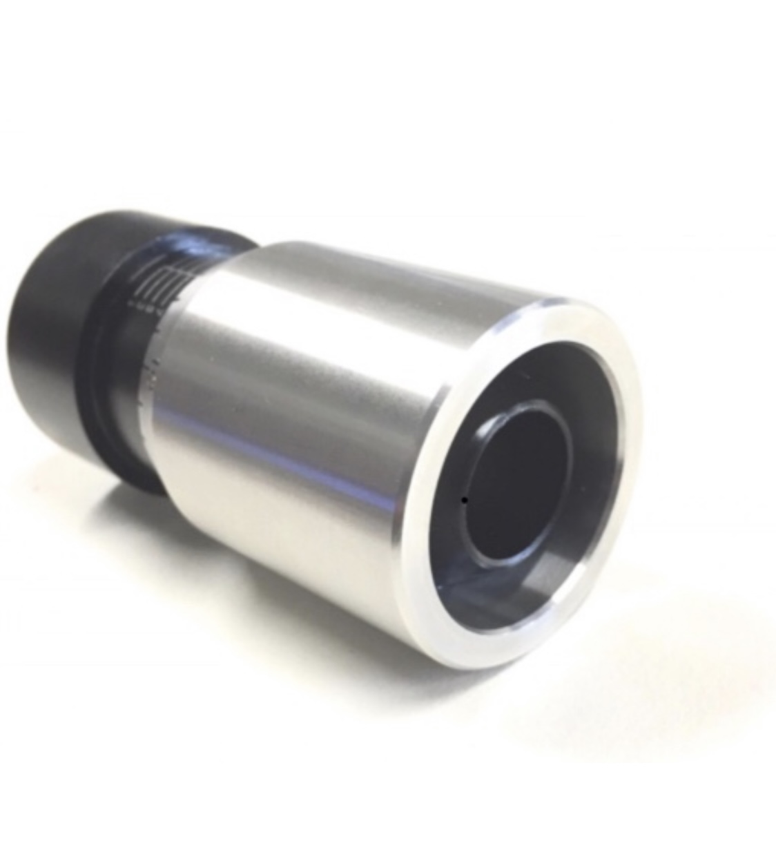

Este es el "fistro"...
El Starik se fabrica 20
Para 66 cms. de cañon largo o corto ???

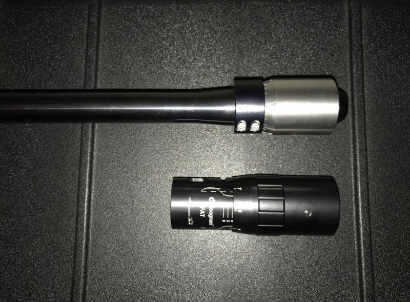

Como sabemos, los cañones vibran más o menos con cada disparo dependiendo de una serie de factores: longitud, grosor, peso, material, si está flotado o no, calibre, carga, puntas empleadas, temperatura etc.
Conocemos por “armónico cero” o “frecuencia cero” el momento en el que la boca del cañón no vibra durante la salida del proyectil, esto es, cuando esa parte del arma no está en cresta ni en valle de onda sino en el punto intermedio o casi.
Hasta aquí, la teoría que conoce (casi) todo el mundo.
La práctica tiene la tecnología de un botijo. Se basa en modificar el centro de gravedad. Los tuners de abrazadera lo hacen desde la boca del cañón hacia atrás. Los de tornillo, los más comunes, desde la boca del cañón hacia adelante.
Es ir probando EN FUNCIÓN DE LA MUNICIÓN ELEGIDA. Prueba y error, paciencia y más paciencia, partiendo de la base de que los tuners no están permitidos en F Class Rimfire Restricted; sólo en Open. Para rifles de fuego central, ya está la recarga.
A partir de aquí y más que su longitud, es importante que en tuners de ajuste rotatorio el roscado sea de calidad: micrométrico y sin holguras para evitar si no vibraciones, sí tener que mantener un ajuste concreto con un tornillo pasante engorroso y antiestético. En román paladino: que la rosca esté ‘dura’, caso de los sintonizadores de última generación Cicognani, Lowey, Von Ahrens, Harrel, Lambert etc.
El Starik Carbon de tu fotografía tiene cuatro defectos: caro, aparatoso, más feo que mandar a la abuela a por droga y pensado para carabinas con diópter/túnel y no de miras telescópicas. La ventaja, por decir algo, es que si Chano lo tiene en stock te llega en 24-48 horas.
PD. Pongo fotos de algunos tuners que han pasado por armas de mi propiedad.

skanaker escribió:De este video https://www.youtube.com/watch?v=xi1n_aozD50 deduzco (sin entender ni papa de ingles) que si el menda tiene un cañon de 66 cms. y pone el largo... y como mi cañon Anschutz es de 66... pues "alla donde fueres, haz lo que vieres"..., pero si alguno que "pucheis" ingles o hayais "experimentado"... me lo aclaraseis mas, lo agradeceria.
Un saludo al foro.

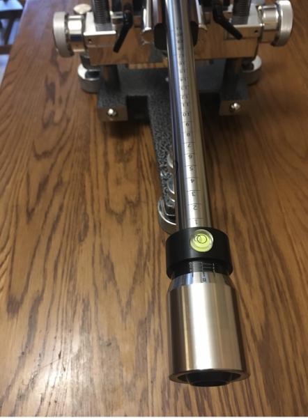

Hola, compañero:

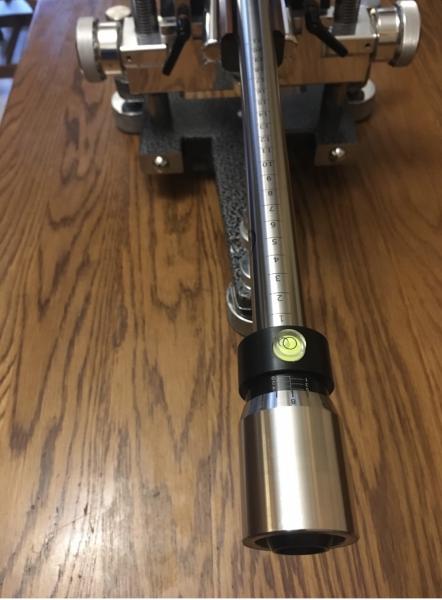

A falta de mejores respuestas, te comento lo que deduzco de su página web (https://www.starikshooting.com/starik-c ... -features/).
El fistro en cuestión es más un prolongador de cañón que un sintonizador aunque también lo incorpora, pero no es un sintonizador “puro” como otros. Vale para incrementar la distancia entre miras y, además, sintoniza el cañón.
No puedes hacer lo que vieres: para comprar el artilugio tienes que medir con precisión la longitud del cañón y su diámetro (https://www.starikshooting.com/shop/starik-carbon-tube/). Sobre el tema de longitud del prolongador, ahí puede que si te sirva de orientación lo que viste, pero yo que tú, preguntaría antes al vendedor.
Y para afinar el sintonizador, me temo que es método de “prueba y error”: para cada lote de munución, vas girando el sintonizador hasta que encuentres el punto bueno.
Un enlace que se habla sobre ello: viewtopic.php?f=66&t=14605&p=14839&hilit=Sintonizador#p14839

P.D.: cómo medir (en inglés, pero auto explicativo): https://youtu.be/xi1n_aozD50
Para BR parece mejor utilizar los sintonizadores puros de las marcas que te indican en el mensaje anterior.

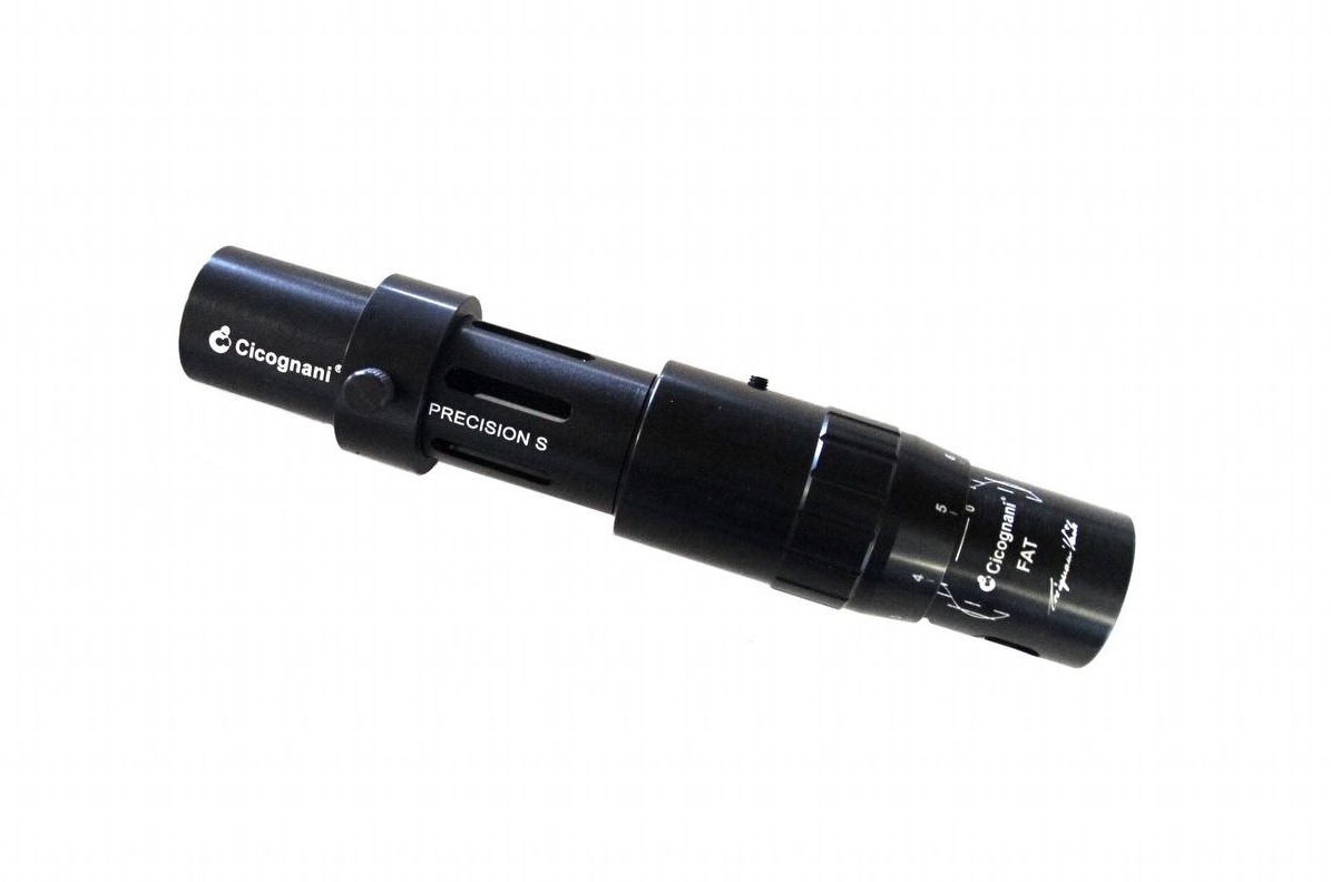

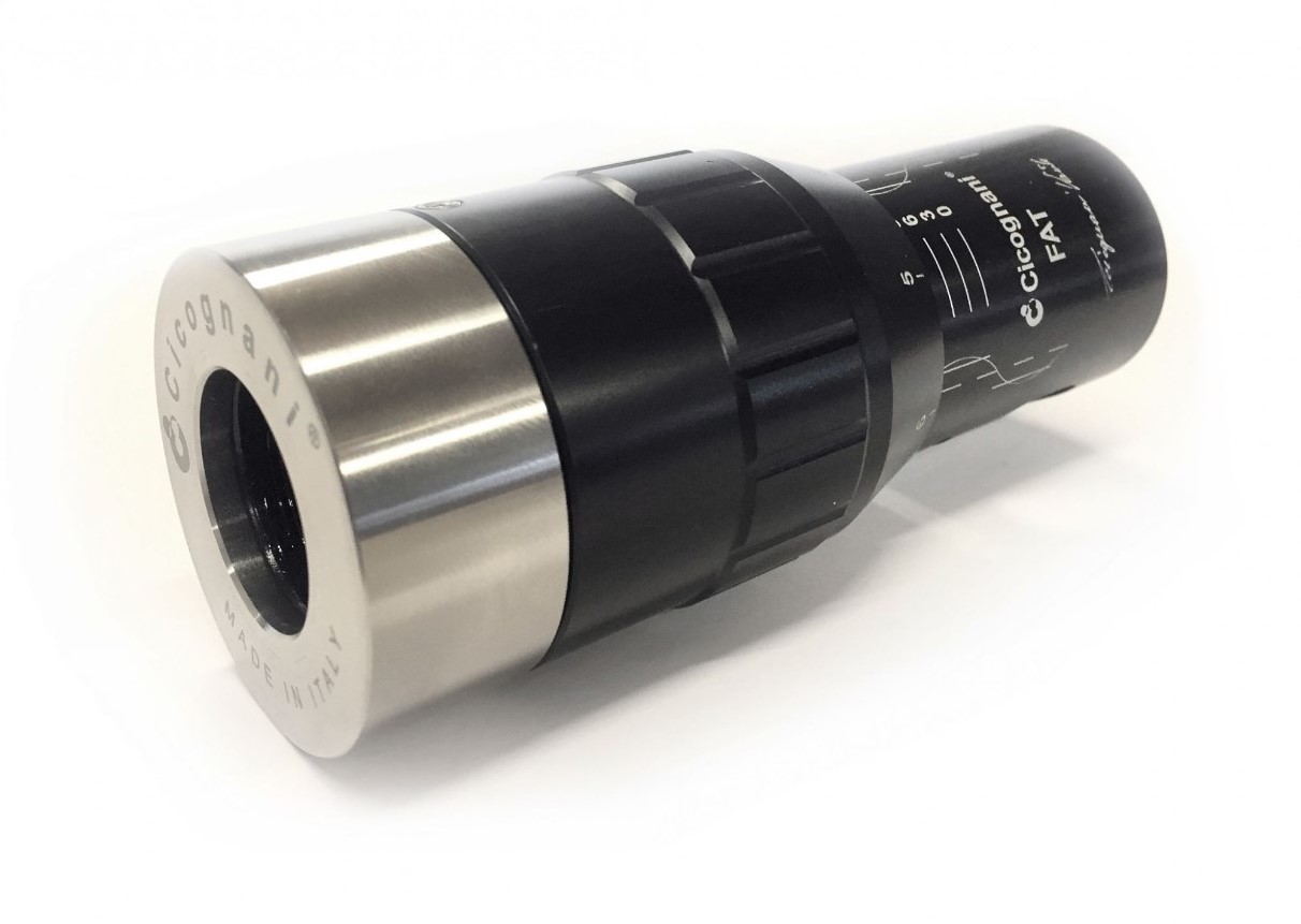

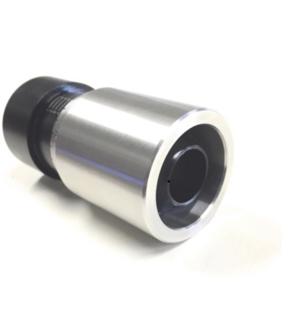

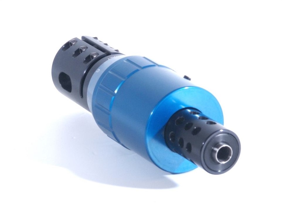

Me gusta este :
https://www.varidecicognani.it/it/shop/ ... x--P02148/

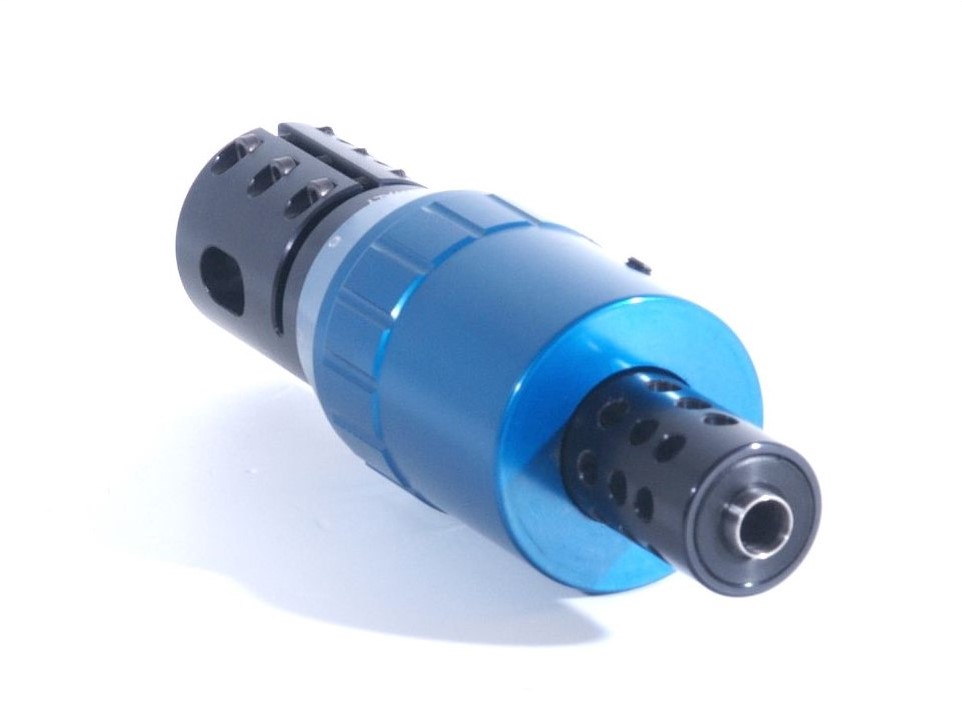

Por supuesto en negro. Perooo... que opinas de esto, sirve para algo ??? merece la pena ???
https://www.varidecicognani.it/it/shop/ ... t--P00651/

Mensajepor Glimmer » 23 Ago 2021 23:03

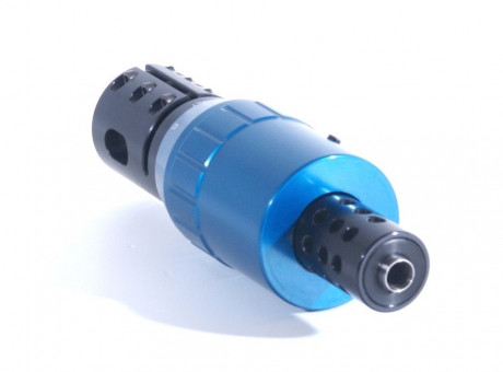

El azul es un tuner normal provisto de un difusor (llamado comercialmente ‘Turbo’) que se puede montar bajo pedido en la mayoría de los modelos FAT fabricados por Cicognani.
Con independencia de su dudosa estética, la misión teórica del artilugio es transportar los gases interfiriendo lo menos posible en el proyectil justo cuando el mismo abandona el cañón. Hay tiradores que teniendo aparatos similares en carabinas PCP, tuner al margen, los acaban sustituyendo por una tuerca para cubrir la rosca y dicen obtener mejores resultados o, al menos, parecidos.

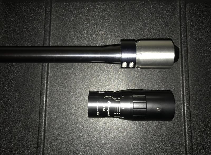

Una vez puesto en contacto con Cicognani, que por cierto me han atendido rapido, me recomiendan una vez vistos los datos de mi Anschutz, esto...
https://www.varidecicognani.it/it/shop/?q=FAT3SLS
Como lo veis ???

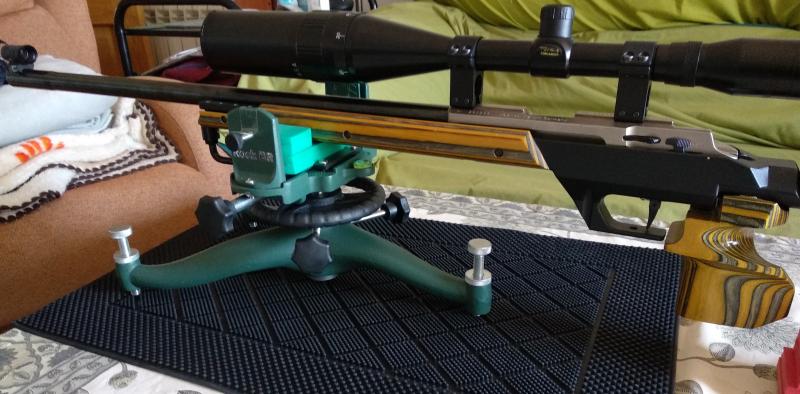

¿Qué Anschütz tienes?

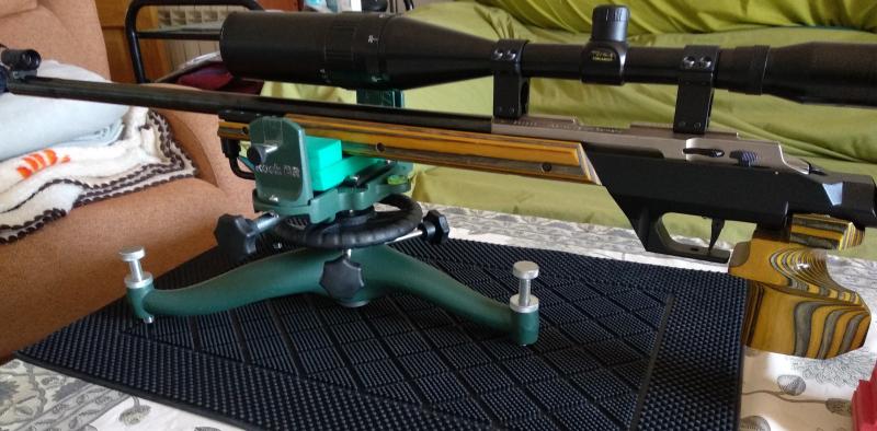

Glimmer escribió:¿Qué Anschütz tienes?
No se la denominacion exacta del modelo, es para las tres posiciones... largo del cañon 66 cms., diametro de la boca de fuego 23.93 m/m.

Sería importante que sepas el modelo de Anschutz que tienes, suele venir en el cañón o en la acción, en las Anschutz creo que en el cañón, míralo porque creo que es lo primero que hay que saber.

jafura escribió:Sería importante que sepas el modelo de Anschutz que tienes, suele venir en el cañón o en la acción, en las Anschutz creo que en el cañón, míralo porque creo que es lo primero que hay que saber.
De modelo no pone nada.
Pone Anschutz, cal. 22 L.R. en dos sitios y "Leer las instrucciones antes de usar". Nada mas. Te puedo decir que es del año 2001, que tardaron 4 meses en enviarla, hasta que salio un cañon de calidad olimpica para un miembro del Equipo Nacional.

Bueno, por las fotos que pones, casi seguro tienes una Anschutz 2007/2013, lo raro es que no lo ponga en el cañón, ya que todas las que he visto e incluso una igual que tuve lo ponía.
Buena carabina, aunque has de saber que es una modalidad y categoría (varmint pesado o varmit ligero), donde hay muchísima competencia y la gente afina mucho con las armas, la munición y los accesorios (visores, torretas, etc.), así que no te desanimes si ves que te cuesta hacerte un hueco. Al menos veo que intentas hacerte con los mejores accesorios, eso es fundamental, así estarás seguro de que compites sin limitaciones, aunque te recuerdo como te dije en un post anterior que la selección de munición quizás sea el factor más importante en esta modalidad, de poco servirá tener el mejor equipo si no llevas la munición que mejor agrupe para tu cañón (seleccionada).
Yo soy también tirador de BR50 pero de la categoría Sporter, una categoría difícil porque hay limite de peso riguroso y solo permiten 6,5 aumentos en el visor a la hora de competir, pero esa dificultad me gusta, se lo pone más difícil al tirador.
