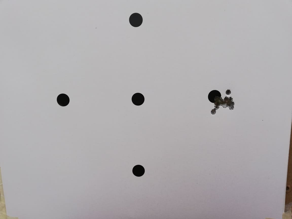

chiss escribió:No me lo tomo a mal,y menos cuando no me explique bien. Los impactos fueron en el nueve, pero pegados unos a otro.
Esta es la diana que suelo utilizar
Diana del revés y parches (gomets) de tapar impactos. :wink: :wink:
Todos están limpios excepto el de la derecha, que tiene 20 disparos.

Me olvide de poner datos, pido perdón.
Cargas reducidas, 10,5 grains de CSB1-M
Punta HN 165 grains, pasadas todas por el recalibrador del 308
Arma, Mauser M96 rectilíneo, calibre 30-06 . Visor Vector Optics Continental, 2-12*50, disparando a 6 aumentos
El punto central de la retícula tapa todo el parche, distancia 50 metros. NO HAY MÁS
Apoyo, torreta artesanal hecha con un gato de coche
Vl a 3 mtrs +- 400 m/s

Joder, esto no es lo que habia entendido. Esto esta muy bien.
Si todas las cargas te agrupan igual solo se me ocurre para discriminar la mejor que hagas pruebas con un visor de mas x y reticula mas fina. Pero vamos que si no puedes hacer eso te quedas con la carga que mas rabia te de y ya lo tienes.
