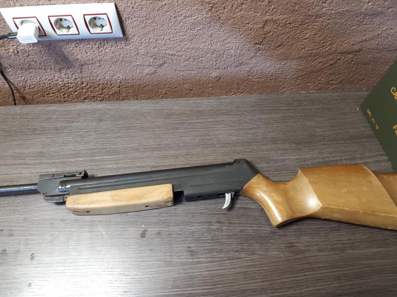

Buenas tardes chavales e adquirido un nuevo juguetito que cuando lo vi en las fotos del vendedor pensé que iva a estar mejor pero de que fui a verla ya la vi que tenía trote, alfinal la compre.
Al llegar a casa la desguace y vi todavía más el trote que tenía
Buenas tardes chavales e adquirido un nuevo juguetito que cuando lo vi en las fotos del vendedor pensé 02
Aquí está la jollita

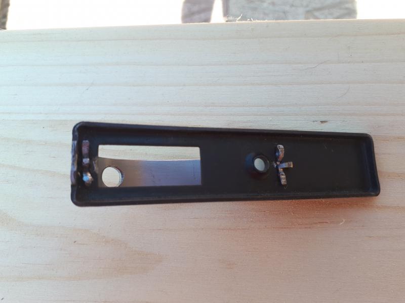

El guarda gatillo ya se ve que le falta ese se le tendré que fabricar por que asta ahora no e encontrado ninguno, si algún compañero tiene alguno en venta que me lo diga .

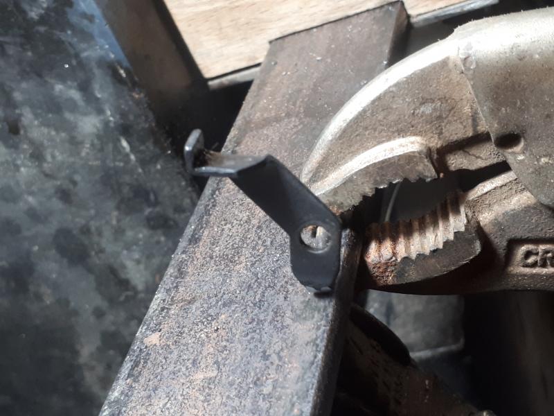

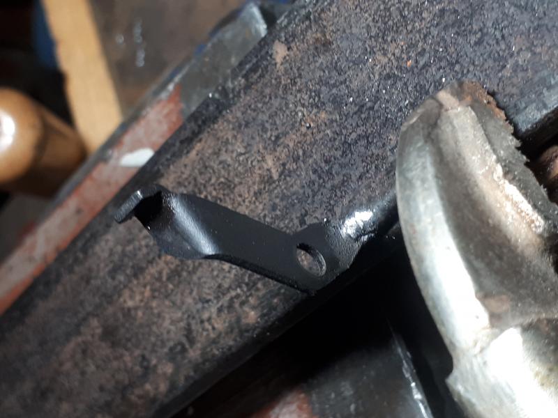

El gatillo creía que era original pero al desmontar vi que estava hecho de aluminio y una leva que lleva por fuera del grupo de gatillo que a su vez se inserta en el gatillo y se mueven los dos a la par , esa esrtava partida ya la tengo reparada.
Buenas tardes chavales e adquirido un nuevo juguetito que cuando lo vi en las fotos del vendedor pensé 00
Esta es la leva que comentava

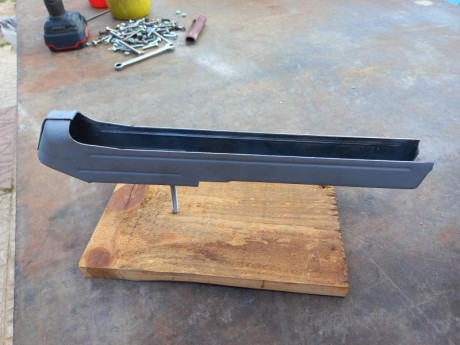

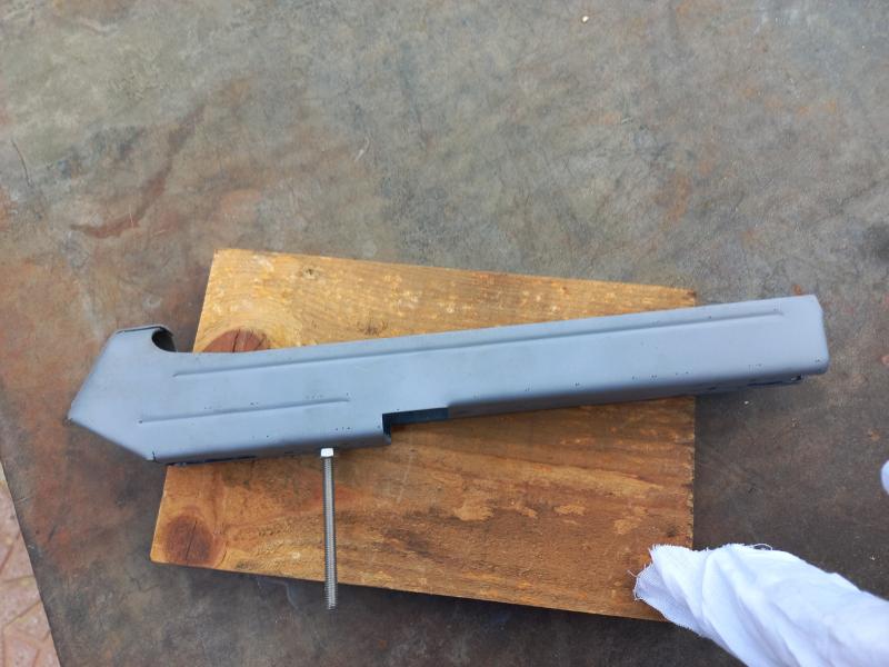

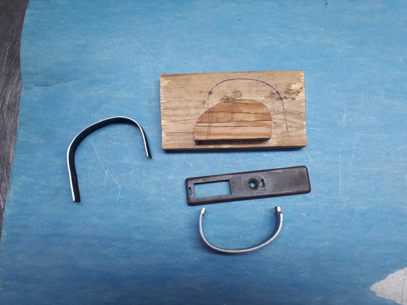

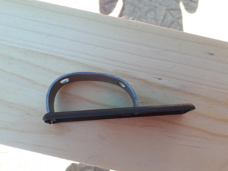

Aver si alguien me puede aconsejar sobre el tema de la pintura que lleva en el cuerpo negra rugosa como conseguir esa textura.

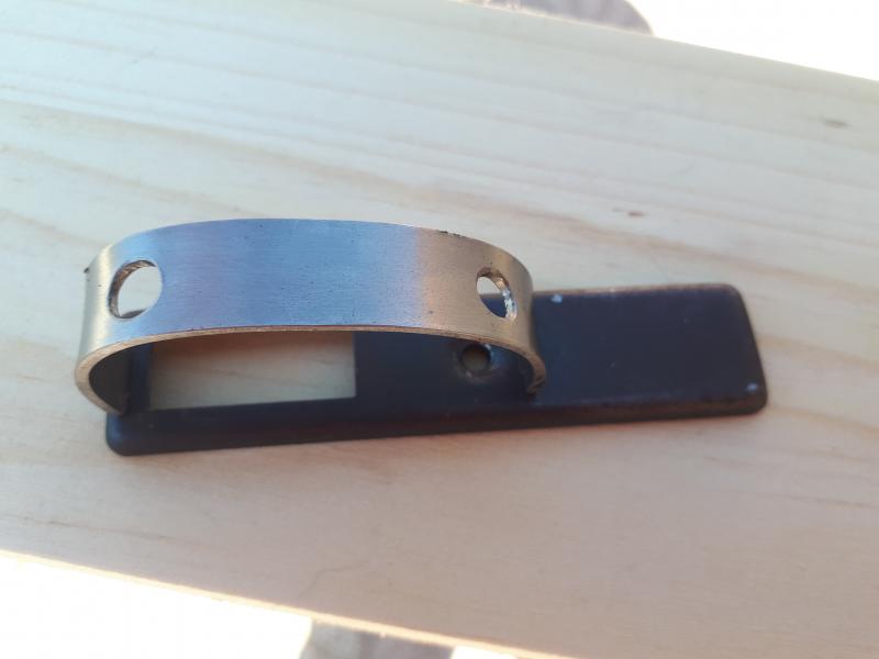

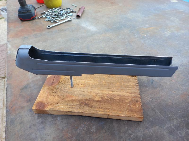

El guarda gatillo ya lo tengo casi hecho aquí dejo una fotillo
La forma me e fijado de una foto pero poco me e ido aver que os parece.
Saludos para todos
4444
Mensajes: 1977
Registrado: 16 Dic 2019 20:21
Re: Gamo statical
Mensajepor 4444 » 19 Ago 2021 11:26
Para la reparación de plásticos texturados que llevan los automóviles como puedan ser molduras de puertas , paragolpes etc existen sprays , que dependiendo de la distancia de aplicación y capas se consigue un textutado mas fino , grueso llegando a una rugosidad y granulado desde muy fino a muy grueso , para eso deberias hacer pruebas antes.
Otra opción sería con spray anti gravilla para el automóvil , de acabado más gomoso y granulado que el spray para plastico texturado.
En cualquier tienda de repuestos del automóvil deberían tener y si no acercate algún taller de chapa y pintura para que te lo pinten.
Ese es que utilizo yo , pero hay muchas marcas en el mercado.
:birra^:

La pintura rugosa la puedes encontrar en sitios de tuning de coches o motos , es la que se utiliza para pintar culatas pues resiste el calor y no necesita imprimación sobre el aluminio . Se tiene que limpiar toda la pintura , se dá una buena capa y se mete en el horno a 200 grados 40 minutos ,es entonces cuando se forman las arrugas.

Buenas tardes Pagado la pintura de la que me hablas, sabrias decirme que marca es ?
No descartó en comprar varias marcas y hacer pruebas en chapas aver cuál se asemeja mejor a la original puesto que igual igual no creo que quede pero bueno haré distintas pruebas y la que mejor quede .
Por otro lado la statical el cuerpo es de hierro no creo que allá ningún problema con la pintura que me comentas , des pues me liare con la gamo 68 ya ire abriendo ilos .
Muchas gracias nuevamente y un saludo.
paxaro
Mensajes: 805
Registrado: 08 Dic 2012 08:24
Ubicación: manresa
Re: Gamo statical
Mensajepor paxaro » 19 Ago 2021 21:05
Wrinkle plus...no es que quede parecido...es que,es la misma.

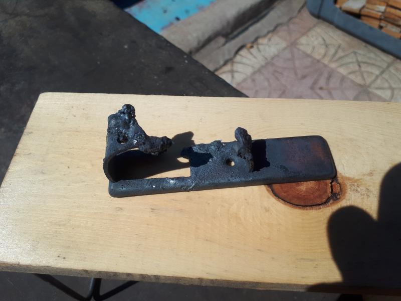

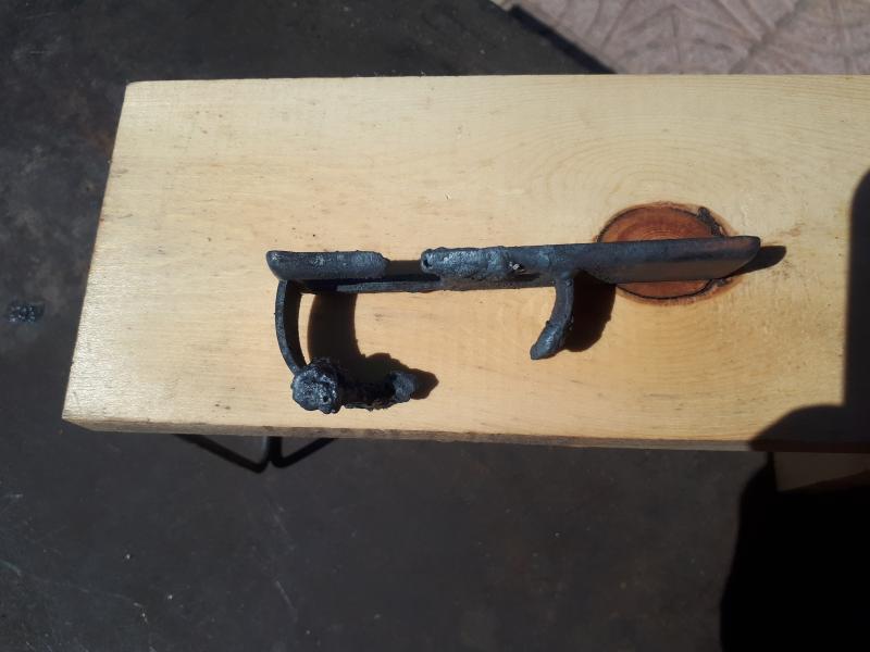

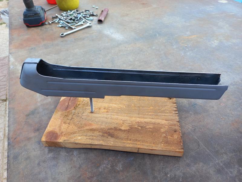

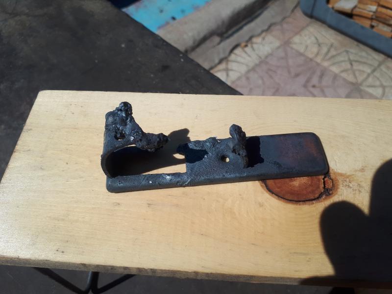

Resulta que le faltaba el guarda gatillos, bueno se lo hice fijandome en una foto de internet y la verdad quedó de lujo.

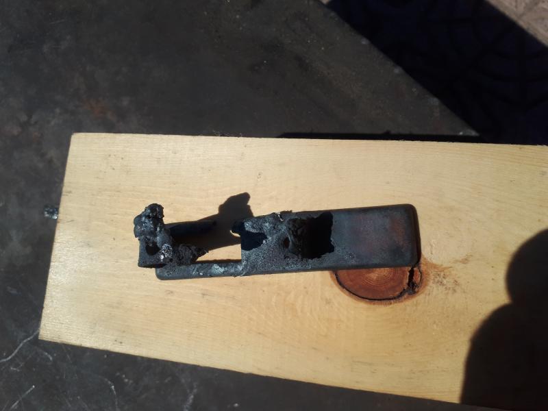

El problema vino cuando lo fuy a pavonar que se me piro la olla lo metí en la fragua y en menos de un minuto en lo que prepare el aceite se fundió todo y se combirtio en esto. Nome deja subir más fotos .

A si es como quedo

Así se me quedo de derretido.
Ahora me estoy fabricando otro que ya lo tengo casi acabado pero no tengo fotos actualizadas.
Y la culata ya la tengo tintada y barnizada . Por cierto me llegó la pintura que me dijo el compañero y es igual igual pero no e pintado todavía el cuerpo puesto que se lo di a un compañero para que me lo arenara .
Probé la pintura en un cacho tubo y es acabado es genial ya iré colgando más fotos que ahora no tengo y estoy en el trabajo .

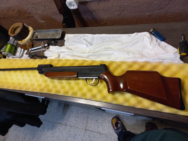

Bueno señore pues al final despues de liarla con el guarda gratillo me tuve que fabricar otro y a quí dejó los resultados aún que en esta foto no está el guarda gatillos pavonado ahora mismo en la actualidad si está pero no tengo aquí foto si a alguien le interesa que lo diga y las cuelgo .
Un saludo y muchas gracias por el aporte sobre todo con el tema de la pintura.

¿ Has metido la pieza pintada en el horno?
Parece que tiene poca arruga....

Hola paxaro, si la metí y la di como tres capas pero no consegui mucha arruga la verdad ,pensé será cuestión de ir practicando .
skenco
Mensajes: 1516
Registrado: 08 Feb 2015 18:52
Re: Gamo statical
Mensajepor skenco » 02 Nov 2021 22:32
Que bien te qedo la madera, que acabado le diste?
Robertiro
Mensajes: 30
Registrado: 02 Nov 2018 20:50
Ubicación: Toledo
Re: Gamo statical
Mensajepor Robertiro » 02 Nov 2021 23:31
Pues el acabado es barniz satinado poliuretanado , ya hace tiempo lo uso por que la verdad es bastante resistente lo empecé usando para otros trabajos y la verdad no va mal .
El tinte lleva una mezcla de 10 ml de nogal 15 me de caoba y 25 ml de agua .
Voy apuntando todas las mezclas que voy haciendo por que así de esa manera si hay alguno que te gusta mucho en la escopeta tienes la muestra y en la libreta la receta jeje igualmente si algún compañero pregunta pues hay la tiene.

Robertiro escribió:Hola paxaro, si la metí y la di como tres capas pero no consegui mucha arruga la verdad ,pensé será cuestión de ir practicando .
Creo que deberías tener el horno precalentado cuando metas la pieza...es que si no...no veo explicación para no conseguir la textura deseada..
