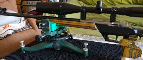

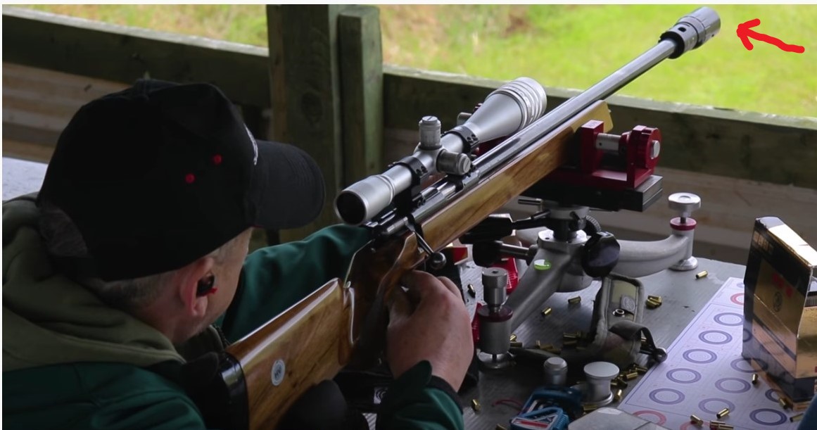

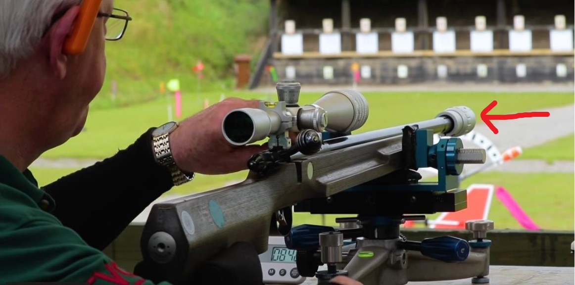

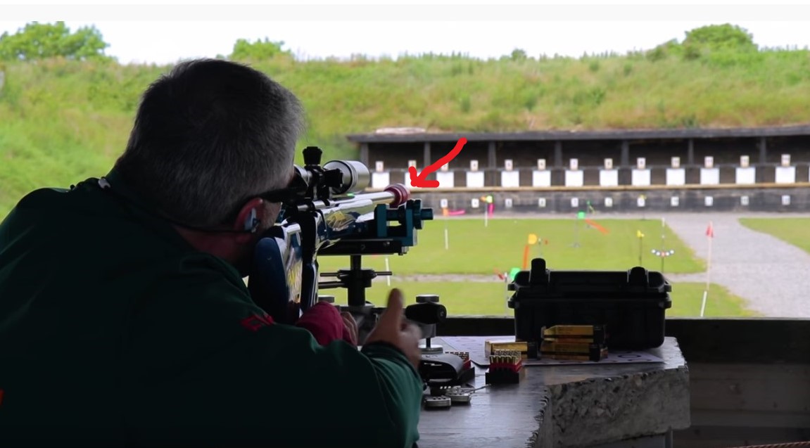

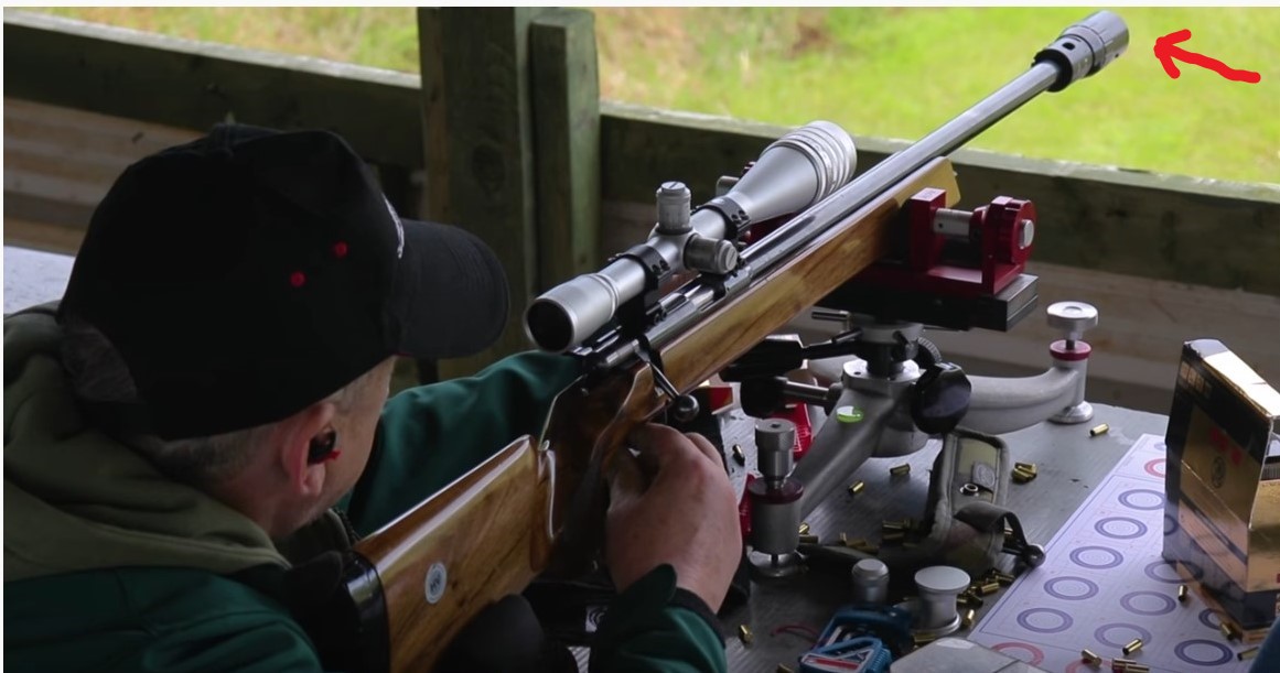

Alguien puede hacer el favor decirme que es esto que señalo en las fotos y para que sirve ???
GRACIAAAS !!!
Ayudita a novato en Bench Rest plis !!! (1)

Es un sintonizador, para regular las vibraciones del cañón durante el disparo (los llamados "armónicos"), aunque no solo van en la punta, algunos se desplazan a lo largo del cañon.
Re: Ayudita a novato en Bench Rest plis !!!
skanaker escribió:Alguien puede hacer el favor decirme que es esto que señalo en las fotos y para que sirve ???
Principalmente, en el 90% de los casos, es un placebo para que les metan una clavada que te cagas por un cacho aluminio y asi sus dueños se crean que lo hacen mejor...

Y la unica forma de probarlo, es por el sistema de ensayo y error, o sea, que hay para rato, porque supongo que alguno se lo pondrá, y ahí se quedará........

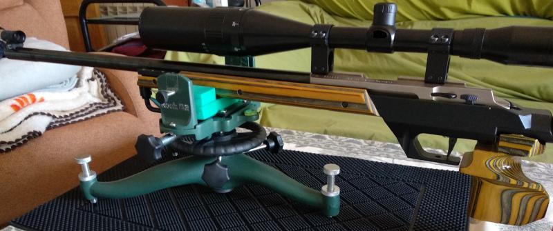

Muchas Gracias Manolosolo Y Mamasboy, pero... me recomendariais alguno para mi Anschutz...

Tienes varias marcas:
Lowey
Cicognani
Starik
De vez en cuando sale alguno de segunda mano. Como te han indicado, funciona por prueba y error. Hay que ajustarlo con cada lote de munición. Procura que se ajuste al diametro de tu cañon.

Eso de "...procura que se ajuste al diámetro..." debería ser sustituído por:
es imprescindible que esté fabricado para el diámetro de tu cañón.
Por si te animas te doy las indicaciones de Lowey para la sintonización.
Supongo que el proceso es idéntico para cualquier otra marca.
Make a target card with multiple aiming points.
1. Shoot indoors if possible, you need to take the wind out of this.
2. Shoot a group of 3 to 5 shots without the tuner, establishing a zero point.
3. Fit the tuner with the adjustable weight closed up.
4. Fire 2 shots, if 2 won't group together another 3 into the aiming point will not change this.
5, Rotate the weight outwards, either half a turn or a full turn. Fire 2 shots as above.
6. Continue rotating and shooting 2 shot groups.
7. When the two shots close up to a one hole group you can fine tune at whatever spacing (1 graduation, 5 grads, it is what suits you).
8. When you have a tight 2 shot group, fire a 5 shot group or one to each aiming point ensuring that the POA and POI remain accurate.
Te diré que uno de mis hijos fue el que introdujo ese tuner en España importando uno desde Athlestone Australia donde se fabrican.
Yo he usado uno con buenos resultados en una 2013 y ahora en una Racer.
Para los incrédulos diré que una 1813, que agrupaba muy bien, con el Lowey hizo un grupo a 50 m de 3,2 mm.

Los sintonizadores son imprescindibles para competir. Eso ya no lo pone en duda nadie
