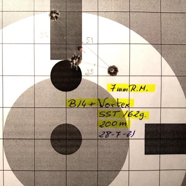

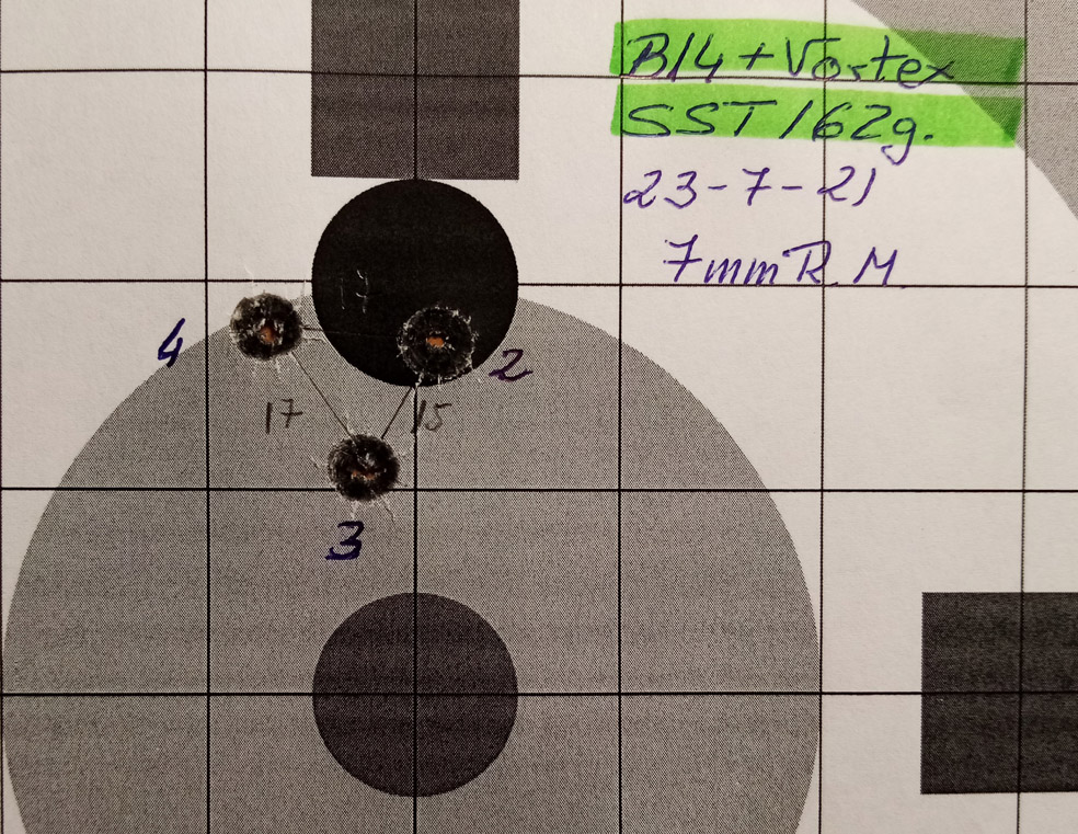

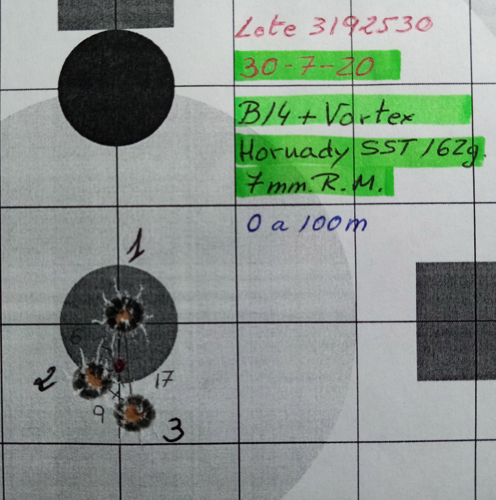

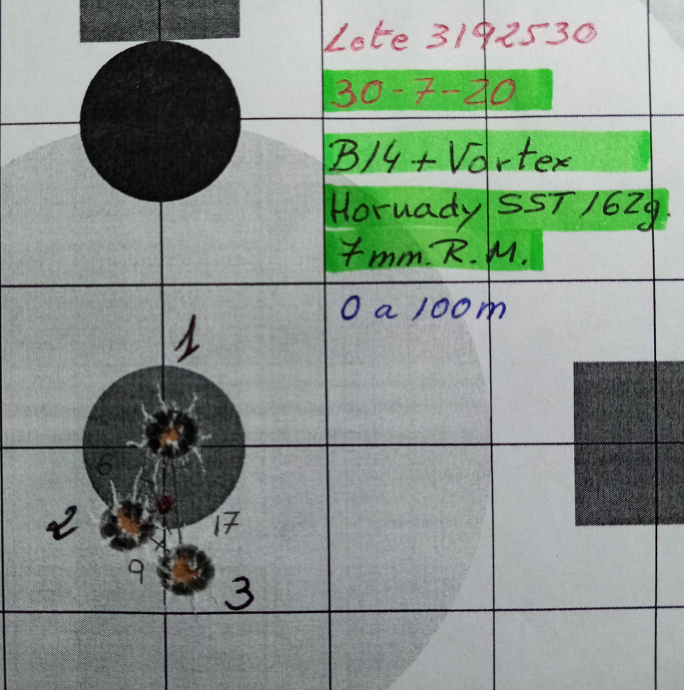

No cazo en batida ni me conformo con darle a un bote a 50 metros. Cazo en rececho y con disparos muchas veces largos. Dejo la teoría para los teóricos, pero me gusta comprobar en la realidad las agrupaciones de mis rifles y soy muy exigentes con ellas. Lo que manda para mí es el resultado final, que a veces dista bastante de la teoría. Y para muestra un botón:
Hola compañeros
Cuál es el máximo peso de punta que un 7 mm RM con un paso de 1:9,5 puede estabilizar? 170
Hola compañeros
Cuál es el máximo peso de punta que un 7 mm RM con un paso de 1:9,5 puede estabilizar? 171
