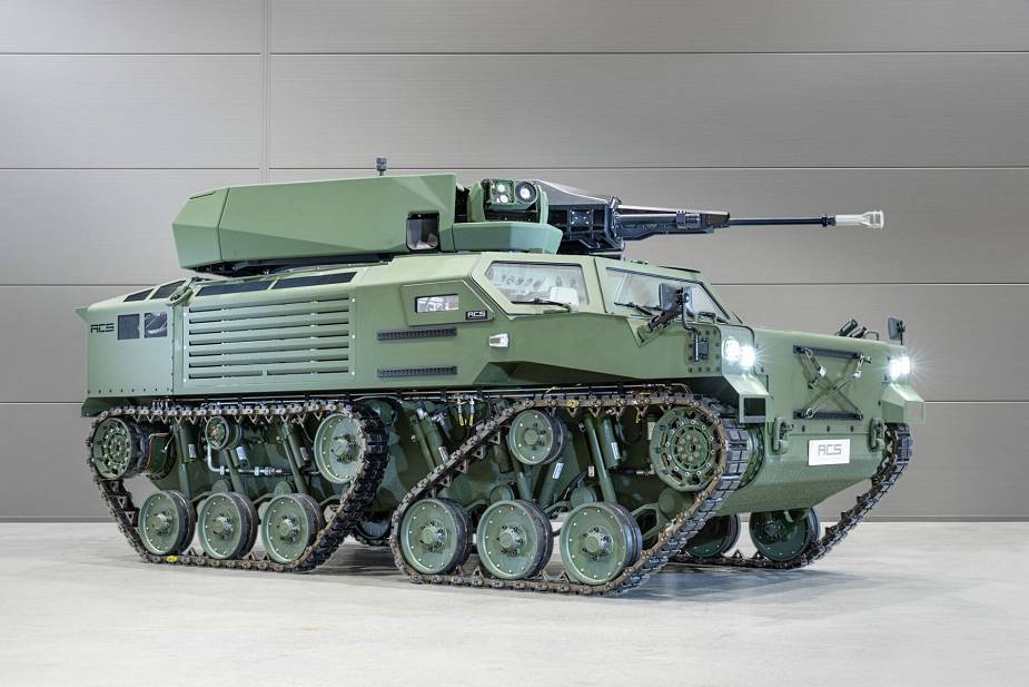

Buenos días. Recientemente Alemania ha presentado una maqueta de su nuevo vehículo ligero oruga aerotransportado designado GSD LuWa con la idea de con el tiempo ir reemplazando al estupendo vehículo ligero Wiesel y toda su familia.
Este vehículo tiene la peculiaridad de que lleva un tren de rodaje doble compuesto el primero de rueda motriz delantera tres ruedas de rodaje y un rodillo tensor y el tren trasero lleva otra motriz trasera que recibe la fuerza mediante barra de transmisión y esta del motor en posición delantera más tres de rodaje y un rodillo de apoyo. La barcaza lleva en la parte delantera la cámara de conducción/tripulación con tres ventanas con cristales antibala y dos ventanas laterales.
Y lo más importante está equipado con un cañón de 30 mm en una torre por control remoto y con idea de llevar también un posible montaje Stryker. El demostrador GSD LuWa está equipado con una torreta Valhalla que puede ser armada con un cañón de 25mmx137 o 30mmx173. Estos tipos de cañones pueden disparar una amplia gama de municiones, incluyendo el cartucho APFSDS-T (Armor-Piercing Fin-Stabilized Discarding Sabot)

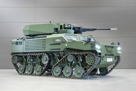

Si, pero ¿por qué duplicar la oruga? Entiendo que en caso de minas puede ser una ventaja, pero la complicación del aparato y precio no sé si lo compensan.
Re: Nuevo aerotransportado alemán.
Buenos días. Buena pregunta Yvan5, que intentare darte mi modesta explicación.
Anoche estuve un buen rato examinando la imagen con detalle, la amplié todo lo que pude y he observado que el tren de rodaje trasero, es de funcionamiento ordinario como todos los carros peroooo, el delantero mirando con detalle el sistema de amortiguación, me da la impresión de que ese tren delantero es articulable, entiéndase, que se adapta al terreno. Por lo que he deducido, es que el tren delantero si encuentra una zanja o un pequeño muro, el delantero se mete en el o lo trepa adaptando la elevación o la depresión de sus ruedas de rodaje, ajustadas por esos enormes amortiguadores. Pasado el obstáculo el delantero como el trasero, se adaptan a la marcha normal.
Esto se refleja, en una mayor comodidad para la tripulación y para las armas, aunque será una torre giro estabilizada y no tiene por qué tener pegas.
Como funciona este sistema de rodaje? En el tren delantero, la rueda motriz que es la delantera superior, es fija, pero de las tres de rodaje, calculo que el funcionamiento es que al llegar a un obstáculo vertical, la delantera se eleva para atacar, la central se mantiene fija pero ligeramente variable y la trasera desciende manteniendo siempre la tensión de la cadena y ya pasado el obstáculo entra en acción el tren trasero que sus ruedas de rodaje se adaptan en altura (subir y bajar) según lo vayan pasando. Este es el que yo creo que es su trabajo por lo que he podido estudiar la imagen.

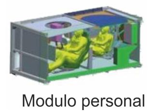

Os pongo dos imágenes, una del tren de rodaje y otra del módulo de la tripulación con los dos tripulantes delanteros y detrás el operador de la torre Walhalla.

Pues tu explicación parece muy logica, habrá que esperar a ver algún video que la confirme (o una prestación fuera de parámetros en obstáculo vertical.

No me queda claro como usa las orugas traseras (me refiero si son móviles a otras direcciones como las ruedas)

Buenas tardes, yo tampoco he podido resistirme en mirar más de cerca esas orugas y me han llamado la atención varias cosas.
La geometría de la oruga trasera es clásica con la rueda tractora en el extremo trasero, la tensora en el extremo delantero, un rodillo de apoyo y tres ruedas como tren de rodadura. La interesante es la delantera, con la tractora en el extremo delantero, la tensora en el centro pasando como un rodillo de apoyo (de ahí el rebaje del chasis en esa zona) y tres en tren de rodadura. Esta geometría de la tensora al centro, permite que las ruedas de rodadura (sobre todo la tercera) caigan a todo lo que de el brazo que las soportan, consiguiéndose así un mejor ajuste a las irregularidades del terreno.
Ampliando más la zona de la rueda tractora de la oruga trasera, vemos que su base tiene una forma poco convencional de la que salen unos cablecitos (un poco expuestos), por lo que yo abogaría a que cada tractora tiene su propio motor eléctrico. Esto evitaría molestas transmisiones mecánicas atravesando todo el vehículo.
Por último, mirando y remirando, veo un circuito de alta presión (muy expuesto también) entre las ruedas que se dirigen hacia los amortiguadores, por lo que abogaría por una suspensión hidráulica, neumática o mixta con la que se podría variar la altura del vehículo.

Interesante desarrollo a estos Boches no se les escapa ninguna, si te revientan una oruga te puedes mover con las restantes, en teoria tienen que ser directrices todas las orugas ya que la direccion solo frenas una u otra con lo cual no aporta añadir ninguna complejidad mecanica lo unico que seleccionable como directrices o bloquedas las de atrás, y eejar las de alante directrices pero eso con la electronica lo seleccionas o lo hace automaticamente.
