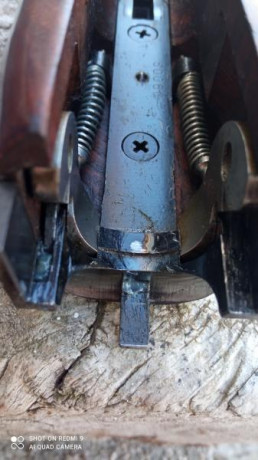

hola a todos e oído que aliviar los muelles de los expulsores en este caso de una browning b725 pro trap mejora la apretura y cierre y alarga la vida de estos alguien sabría decirme si es cierto y el proceso para realizarlo. Hablo de los muelles que se encuentran en el guardamanos y hace salir a los expulsores no se si me explico

Ya di esa información, pero no recuerdo en qué post,para quitar los muelles del guardamanos,haz lo siguiente:
Encaña un poco de papel bajo los muelles,para evitar que al saltar se quede en el espacio vacíado de madera,cuesta un suspiro sacarlos de ahí.
Una vez realizado esa operación,tiendes una manta en el suelo,y apalanca con ayuda de dos destornilladores planos despacito,hasta sacar el muelle de su emplazamiento.

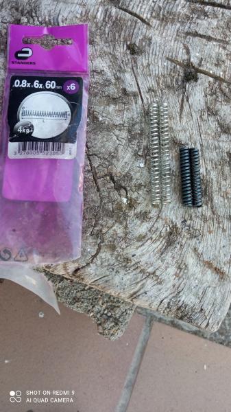

Los muelles que compre fueron del Leroy Merlín.
El resultado ya lo he comentado en otros post,la escopeta se abre y cierra sin esfuerzo,los expulsores no sufren y haces un arma eterna,sin averías,esto es válido para todas las browning ,miroku lo vi en un post de América,me gustó la idea,ellos más sibaritas,separaban las partes metálicas de las maderas,pero si eres un poco mañoso,con los dos destornilladores,lo haces con menos trabajo.un saludo

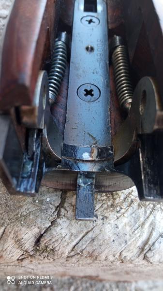

En la primera foto ves el guardamanos con los muelles que sustituyeron a los originales.
En la segunda son los muelles que compro en el Leroy,los puedes cojer más cortos,pues los tuve que cortar.

Yo se lo hice a mi B25 con unos muelles que compre online y es una maravilla, los expulsores no sufren y las vainas salen con suavidad, nunca me he tenido que agachar a recoger ninguna del suelo. Gracias Maino eso fue todo un acierto.
Re: muelles expulsores
Yo se lo hice al poco tiempo de comprarla y encantado expulsa suavemente,según se van fatigando los muelles,acabará en modo eyección,cosa que no me importa.
buah maino eres un artista de verdad muchas gracias voy a por los muelles ahora mismo de nuevo muchísimas gracias además de por darle el plus de calidad y quitarle desgaste es por que al abrir esta durica como un cuerno también es por que tiene pocos meses pero aun así veo cañón el apaño
