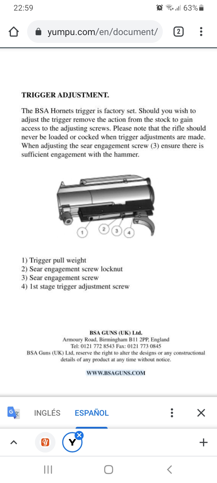

Para quién le pueda valer, la BSA HORNET sí que tiene regulación del disparador.
Os adjunto fotografia y comprobado con la mia.
