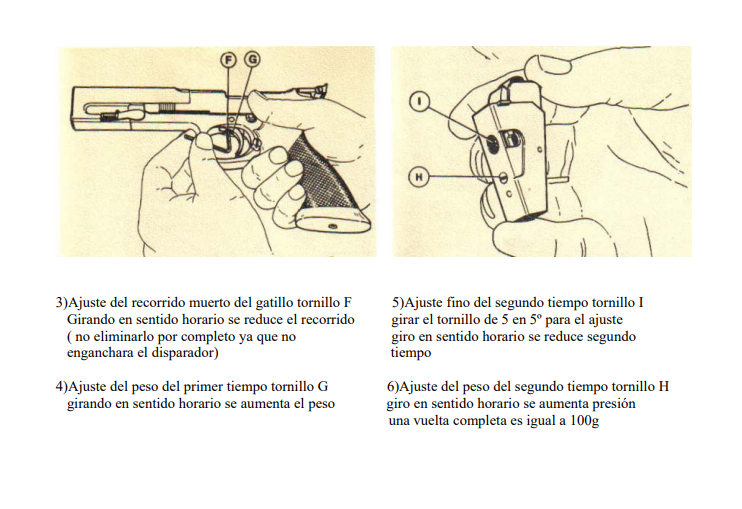

Te adjunto El manual
Échale un vistazo y dime que tornillo debería de tocar, que viéndolo no tengo ni idea de cuál debo tocar jejejejej

El peso del disparador, es el tornillo H, y lleva tambien un tornillo de ajuste fino I.
Empieza probando a girar (apretando) de 1/4 en 1/4 de vuelta este tornillo H.
Todas las armas con ajustes de disparador, si lo dejas muy, muy fino, acaban ametrallando, porque no es capaz el fiador de sujetarse contra el trinquete que lo libera al apretar el disparador.......

manolosolo escribió:El peso del disparador, es el tornillo H, y lleva tambien un tornillo de ajuste fino I.
Todas las armas con ajustes de disparador, si lo dejas muy, muy fino, acaban ametrallando, porque no es capaz el fiador de sujetarse contra el trinquete que lo libera al apretar el disparador.......![]()
Ok Manolo, probare eso. Y una pregunta....ese tornillo I de ajuste fino?? para que es??

Novatin escribió:manolosolo escribió:El peso del disparador, es el tornillo H, y lleva tambien un tornillo de ajuste fino I.
Sin conocer de primera mano el arma, supongo que será el que regula el recorrido del segundo tiempo.
Es cuestión de ir probando, y si acaso, para no olvidarse, puede parecer una tontería, pero mejor apuntar las vueltas que le damos a cada tornillo...
A la contestación del otro compañero, es muy raro que en armas de tiro olímpico, con unos disparadores muy finos, y multirregulables, que pueden llegar hasta un peso de unos pocos gramos, que por encima le metan la lima....
