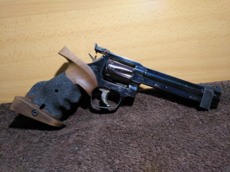

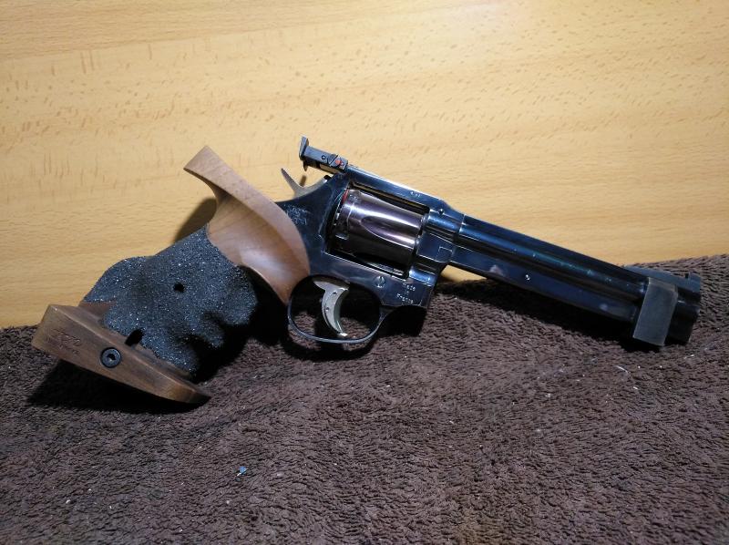

Lo mas " sencillo" es con una pieza de aluminio y lima hacer una, la haces un poquito mas ancha para que abrace el gatillo y le pones un prisionero.
Como comenta el compañero, si conoces alguien con una impresora 3D, seguro que te lo hace en un plis.
yo le hice a mi manurhin la pieza que venden para las sig p210.
para que te hagas una idea.
