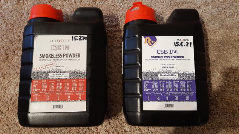

Yo de momento no he notado nada, pero hace medio año que no compro, ¿a qué te refieres con la etiqueta de color azul?, ¿puedes poner una foto?

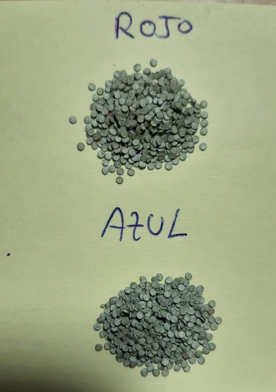

Efectivamente, el bote que estoy gastando actualmente, no va igual que el anterior.
Cargaba a 4 grain y con este bote voy por 4.2 grain.
Tambien tengo que puntualizar, que la polvora va de dos colores..un verde oscuro y granos de un verde mas claros...el anterior bote la polvora era toda del mismo color.. :roll: :roll:
De momento, me da factor.
Pues me refiero es que le an cambiado las etiquetas al envase y ahora es de color azul

Pues la verdad es que sí que hay diferencia.
Concretamente he estado recargando en una sesión con las 2, y al pasar de la de etiqueta roja (antigua) a la de etiqueta azul (nueva) he tenido que reajustar el dosificador. Es volumétrico y lo tenía a 4gn de la roja pero al cambiar a la azul con el mismo volumen he obtenido 4.2gn, así que he tenido que bajar el volumen para obtener los 4gn. O sea, es como si fuera más densa, más compacta, como si los discos fueran más pequeños, aunque a simple vista no se aprecia. No sé como se comportará en el campo de tiro y si habrá perdido fuerza o no, la semana que viene la probaré.
La información que aparece en las etiquetas es la misma, pero es verdad que el cambio de color y tipografía da que pensar...
